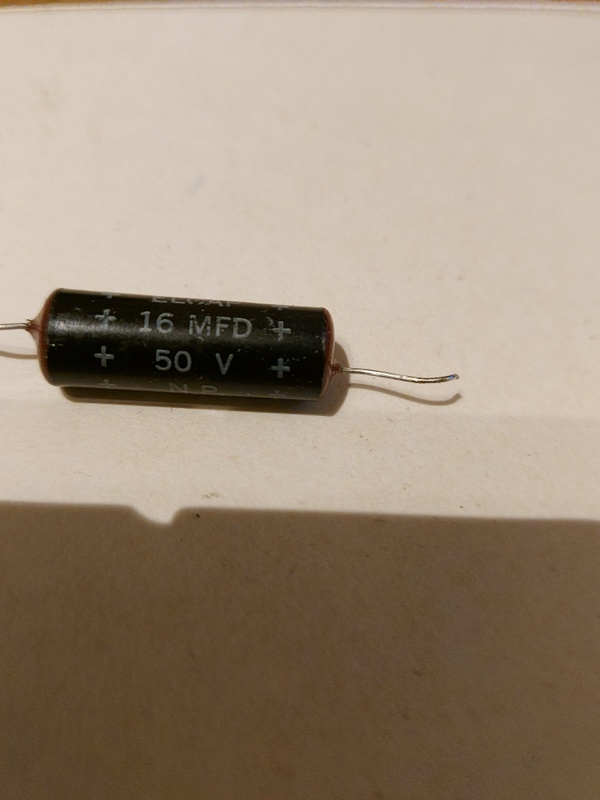

Hallo,
Ik wil de Capacitors van mijn Wharfedale Dovedale SP2 speakers vervangen want ik denk na 40jaar dat ze er wel aan toe zijn. Het prbleem is echter dat ik geen vervangende capacitors kan vinden. Het gaat om Elcap 4mfd 50V, Elcap 25mfd 50V en Elcap 16mfd 50V capacitors. Kan er iemand mij helpen de juiste onderdelen te vinden?.
Ik heb het ganse net al afgezocht maar ik vind het niet.
Alvast bedankt
Johan

  • TBTL
Capacitor = condensator
Wat je zoekt zijn bipolaire elco's, bedoeld voor luidsprekers. Tegenwoordig volgen ze de E6- of E12-reeks en daarom kan je niet de exacte waarden vinden.
4 µF kan je vervangen door 3,9 of door 2,2 + 1,8 parallel.
16 µF kan je vervangen door 15 of door 15 + 1 parallel
25 door 27 of door 22 + 2,2 parallel
Spanning maakt niet zoveel uit, minimaal 35 Vac. Bipolaire elco's zijn er in twee varianten, namelijk met ruwe en met gladde folie. De gladde zijn iets beter. Let op dat de tolerantie max. 20 % is en liever max. 10%.
Naast bipolaire elco's, zijn er ook foliecondensatoren. Deze zijn nog iets beter en ze verouderen niet. Hiervan is MKT goedkoop en MKP het best. De oorspronkelijke ontwerper van de luidspreker heeft echter de verliezen van een bipolaire elco meegenomen in zijn ontwerp. Het kan dus zijn dat de klank een klein beetje verandert, als je de elco's door foliecondensatoren vervangt. Als je het perfect wil hebben, kan je hiervoor compenseren door een weerstand van ~1 ohm aan te sluiten in serie met de foliecondensator. De weerstandswaarde moet gelijk zijn aan de ESR die een nieuwe, vervangende elco zou hebben.
Ik zou elco's met gladde folie kiezen voor de waarden van 16 en 25 µF en evt. MKT voor de waarde van 4 µF. Als de kosten niet uitmaken, alles MKT.

  • TBTL
Weerstanden en spoelen verouderen gelukkig niet in luidsprekers en kan je laten zitten.
Wat betreft de condensatoren, drie opties:
1) Wat ik zelf zou doen is:
4 µF --> 3,9 µF MKT
16 µF --> 15 µF bipolaire elco, glad
25 µF --> 27 µF bipolaire elco, glad
Vanwege de kosten. Ik schat € 20 + verzenden.
2) Als ongeveer € 50 geen bezwaar is, zou ik de grote twee vervangen door Audyn MKT....
https://shop.speakerenco.nl/audyn-mkt-condensatoren
16 µF --> 15 + 1
25 µF --> 22 + 2,7
... en de kleine door Audyn MKP-Q4.
https://shop.speakerenco.nl/audyn-mkp-q4
4 µF --> 3,9
Totaal € 40 + € 7 verzenden
3) En als kosten helemaal geen bezwaar zijn, zou ik overal Audyn MKP-Q4 kiezen:
4 µF --> 3,9
16 µF --> 15 + 1
25 µF --> 25
Totaal € 54 + € 6 verzenden
De reden om voor MKT te kiezen is de langere levensduur t.o.v. bipolaire elco's. De reden om voor MKP te kiezen bij de kleinere condensator, is omdat ik niet helemaal zeker weet of MKT goed genoeg is en 'men' dit op luidsprekerzelfbouwfora meestal doet. Omdat het slechts een kleine condensator is, is het prijsverschil beperkt, dus daarvoor hoef je het niet te laten. De reden om voor Audyn te kiezen, is omdat dit merk betaalbare series heeft. De keuze voor Speaker & Co is willekeurig, maar het is een prima winkel.

Heb ze allemaal vervangen en de klank is merkelijk beter. Iedereen bedankt om te helpen!!
