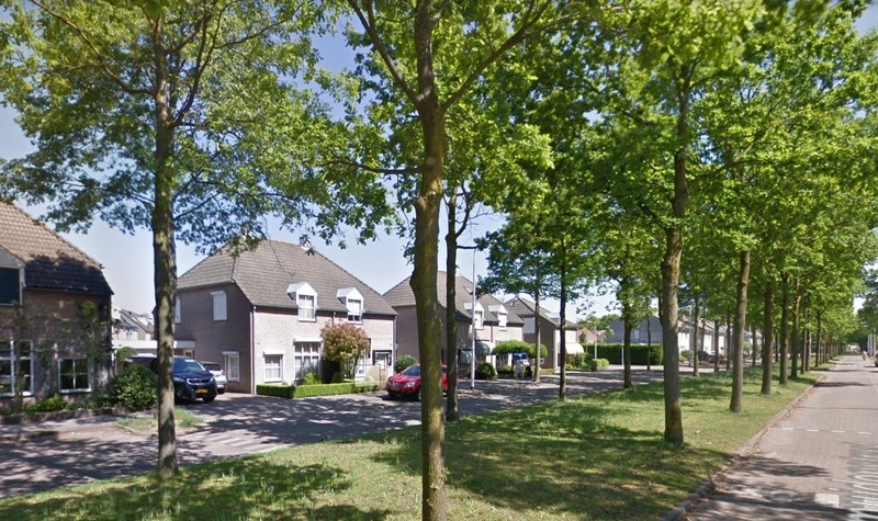

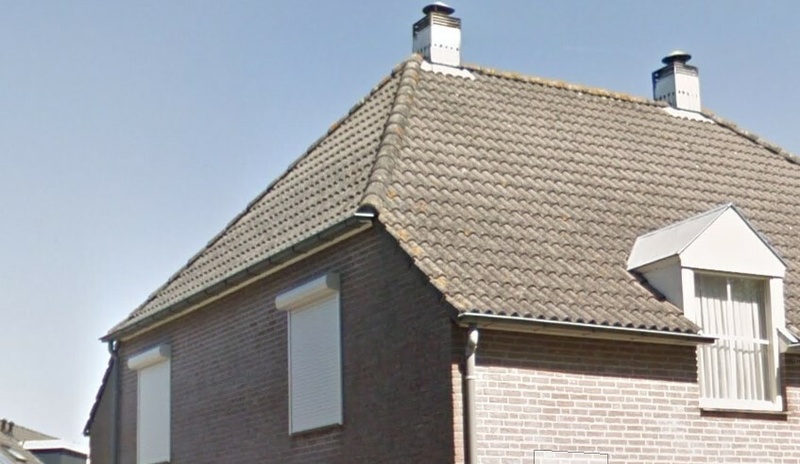

Over een aantal weken krijg ik de sleutel van onze nieuwe woning. We willen hier meteen zonnepanelen gaan plaatsen. Ik heb inmiddels 2 offertes aangevraagd, ben benieuwd naar jullie expertise hierop.
Het dak ligt op zuid-oost.
Foto's
Afbeeldingslocatie: https://tweakers.net/i/o8VjiZSiWpr4I6RQprk1RCI0dU8=/800x/filters:strip_icc():strip_exif()/f/image/EOBCMK4uUZqXHF78pT61TfUb.jpg?f=fotoalbum_large
Afbeeldingslocatie: https://tweakers.net/i/y2Bvm7w98Mu4D07lX7BJcw2amt4=/800x/filters:strip_icc():strip_exif()/f/image/n6FSvo0ERURRcPBzn2SKUp1X.jpg?f=fotoalbum_large
Beschikbare (dak)ruimte
Voor en zijkant van het dak komen de panelen op te liggen. Aan de voorkant een kleine dakkapel.
Schaduw
In de warme maanden weinig schaduw. Er kan wat schaduw van de boven op het onderste deel van de panelen vallen.

Ik vind het legplan van offerte 2 mooier, uiteraard ook 2 panelen minder, en een lager Wattpiek vermogen. Ben benieuwd naar reacties op deze 2 offertes, doe ik er goed aan om nog een offerte aan te vragen? Of wellicht 1 paneel toevoegen aan het legplan van offerte 2 op het kleine dak.
  • Ronald
  • Laatst online: 09:09
Yep, het legplan van Zonneplan is visueel iets netter...
Maar het niet optimaal benutten van het dak scheelt je op het moment letterlijk honderden euro's per jaar.
Offerte 1 €1,46/Wp
Voor de zeer goede, mooie in Noorwegen geproduceerde REC Alpha op Enphase is deze prijs okay.
Dat is gewoon premium+ all the way. Tevens is REC zo goed als de enige fabrikant waar de productgarantie inclusief installatie is als je installateur failiet is.
De vraag is of het het geld waard is.
Offerte 2 €1,32/Wp
Als Zonneplan voor 100% optimizer gaat is dat een duidelijk teken; ze zijn echt niet dom daar. Gezien hoe dichtbij de bomen staan ben ik het met ze eens.
Zonneplan is heel voorzichtig met hun legplannen. Voordeel is zekerheid dat het uitgevoerd kan worden, nadeel is sub-optimale opbrengst. Verder een prima betrouwbare partij.
Van deze 2 offertes zou ik denk ik voor offerte 1 gaan. Het verschil in opbrengst is het prijsverschil waard.
REC Twinpeak 4 is veel voordeliger, maar wat lager vermogen; ik vraag me af of dat gecompenseerd zou kunnen worden met een 12e paneel (Denk van niet). Alternatief is meer mainstream panelen gebruiken.
APSystems DS3 micro omvormers zijn ook voordeliger dan Enphase.
Al met al: Ik denk dat 11x400Wp te doen is in combinatie met micro omvormers voor 5000-5500 euro.
SolarEdge is wat mij betreft geen optie omdat de set van 4 op het west dak niet altijd goed gaat werken.
