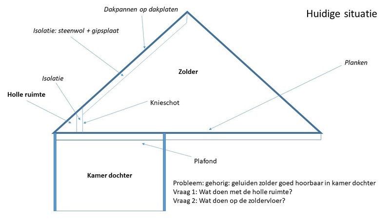

Beste klussers,
We gaan slapen op de zolder. Mooie nieuwe dakkapel, ruimte. Maar: het huis is gehorig. We willen daarom de zoldervloer goed isoleren tegen geluid (contact en lucht).
Zie tekening.
Ik heb twee vragen:
Geluidsisolatie holle ruimte knieschot
We hebben een knieschot, waar de vloer geen (warmte/geluid) isolatie heeft, alleen het knieschot zelf (steenwol op de gipsplaat)
Wat kunnen we het beste doen qua ruimte achter het knieschot? Ik heb nu het idee dat geluid makkelijk er door heen kan: vloer is kaal en de holle ruimte kan ook nog klankkast zijn.
We denken aan twee mogelijke opties:
1. Makkelijk: steenwol op de vloer en tegen gipsplaat aanleggen
2. Wat moeilijker: op de vloer ook isomat laag, daarboven de steenwol, die ook rechtop tegen dakschot(gipsplaat) staat
Wat denken jullie?
Geluidsisolatie vloer
Op dit moment liggen er platen + kliklaminaat, die gaan eruit.
We willen ook hier goede geluidsisolatie.
We denken hierbij aan platen isomat + multiplex erop. Daarop vloerbedekking
Vraag: zal dit helpen?
Vraag 2: moet je de multiplex schroeven?
Alvast dank!'

zwevende vloer op zolder bv fermacell + ontkoppeld plafond op de kamer van je dochter en de ruimte tussen vloer en plafond opvullen met bv steenwol.
