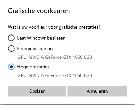

Ik heb al van alles opgezocht en 1 van die oplossing was dat ik naar mijn grafische instellingen moest gaan en daar de game of programma moest toevoegen en met opties wijzigen welke prestaties ik wil wat dan zo een gpu moet kiezen. Maar dat werkt dus niet want dan krijg ik dit

Hoe kan ik er voor zorgen dat ik bepaalde programma's aan mijn 280x toewijs zodat ik volle bak kan gamen op mijn 1060?
Bestaat er toevallig geen programma waar ik kan kiezen welke gpu ik voor welk wil gebruiken?

- Je GPU's kunnen onderling geen framebuffer uitwisselen: hoewel je taken misschien "GPU-voor-compute" kan uitbesteden (renderen, video encoden -- wat de 280x niet echt kan) door een GPU te assignen (wat overigens in de app zelf gebeurd dan, ken Medal niet maar het lijkt me nogal bloatware wat niks kan wat iets lichters als OBS niet kan). In OBS kan ik bijvoorbeeld kiezen tussen NVENC, QSV, CPU, etc, etc... QSV is de Intel IGP, NVENC heeft meer opties waar je mocht ik een tweede NVENC-capable nVidia GPU hebben (momenteel niet, een van mijn rigs heeft af-en-toe een Quadro) dan kan je ook kiezen welke GPU het doet (net zoals je in een CUDA app de CUDA-GPU kan toewijzen). Echte rendering taken kan alleen maar door de vensters op een monitor te zetten die aangesloten is op de GPU: je hebt géén nVidia Optimus oid.

Als tweakproject is het misschien wel boeiend :D -- maar verwar het niet met optimus zoals de screenshot die je toonde.
