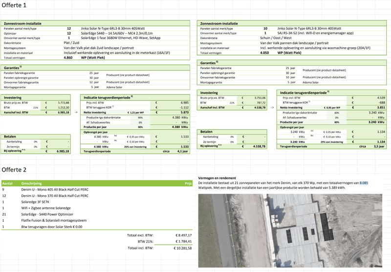

Ik heb van de 1e partij een nieuwe offerte gekregen. Die pakt een stuk duurder uit omdat ze panelen uit de offerte niet meer kunnen leveren, en omdat voor op het dak van de overkapping een SolarEdge systeem gebruikt. Dit omdat er schaduw valt op de zonnepanelen.
Offerte 1 en Offerte 2 ontlopen elkaar niet veel meer. Maar nu ben ik wel nieuwsgierig naar een offerte op basis van APSystem DS3. Kan ik ergens achterhalen of er leveranciers zijn in de regio Breda?
Ik heb even de info zoals hij in de offertes (leverancier 1 + 2) hieronder gezet.
Afbeeldingslocatie: https://tweakers.net/i/ZQfFDh_YnOkkxSTVTXbpnQELidw=/800x/filters:strip_exif()/f/image/IZ9SZKRsxTI2uVGYJmDXmH3V.png?f=fotoalbum_large
  • Ronald
  • Laatst online: 12:50
@OMX2000 om SolarEdge in complexe situaties correct door te rekenen is een volledige tekening in Designer van het huis nodig.
Maar laten we dat werk even bij de verkopende partijen leggen: SolarEdge in complexe situaties op basis van CRM software van derden is eng. Vraag om een (volledig) SolarEdge Designer rapport.
