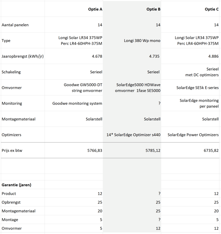

Voor mijn nieuw op te leveren woning ben ik offertes aan het vergelijken.

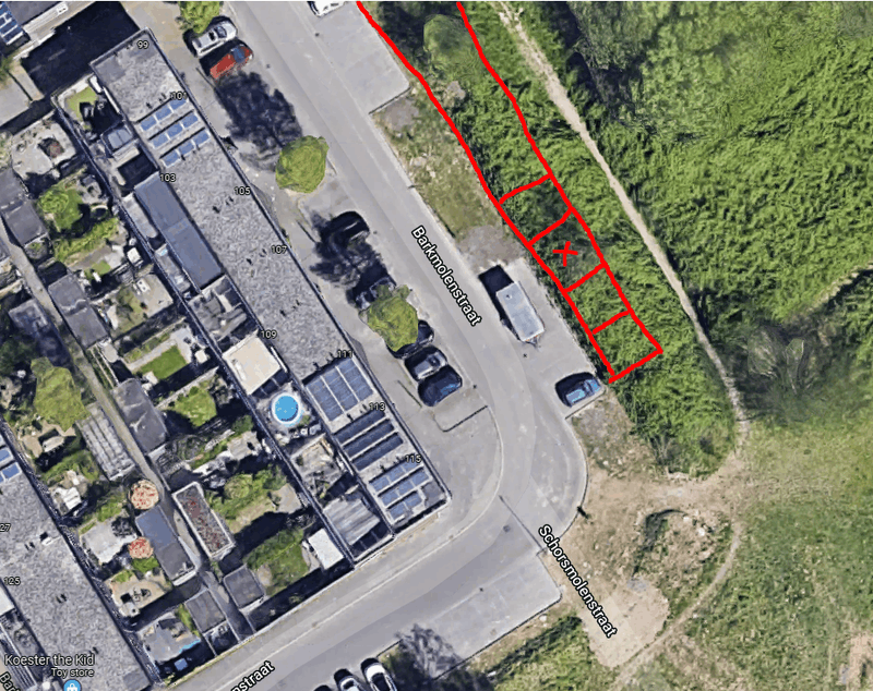

Foto google maps
Afbeeldingslocatie: https://tweakers.net/i/K4QTYJfjhtnqL8yKe4Wit9-QlCE=/800x/filters:strip_exif()/f/image/3n2adIPOa9hsaZL1VmrjXNGj.png?f=fotoalbum_large
Beschikbare dakruimte

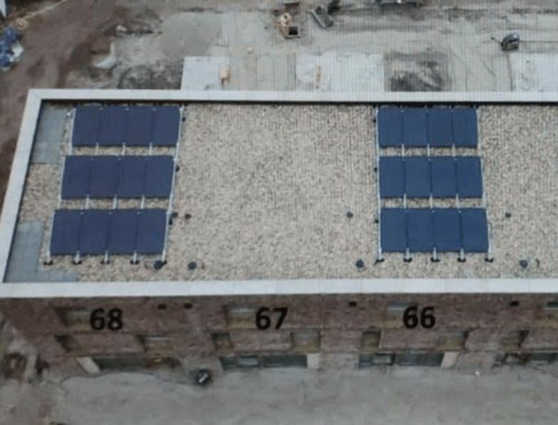

Buren uit hetzelfde blok die panelen hebben laten plaatsen door aannemer:
Afbeeldingslocatie: https://tweakers.net/i/KWfx_buB4vtTzUVmTyDZQsP-ORE=/full-fit-in/4000x4000/filters:no_upscale():fill(white):strip_exif()/f/image/obOYsM0QCOOtw7LhDAyXenTp.png?f=user_large
Woning is 6m breed bij 8,7 meter lang. Ik vermoed dat er 2 extra panelen passen, vandaar het aantal 14. Gaat om een plat dak.

Offertes

Sja... Een GoodWe offerte die evenveel kost als een SolarEdge offerte... Die dus maar niet.
€1,09/Wp is erg netjes voor SolarEdge, en als je geen serieel systeem voor minder kunt krijgen is het prima. Maar voor opbrengst is het in deze situatie niet echt nuttig.
Wel ben ik terughoudend over 5kW op 1 fase: afhankelijk van de situatie bij jouw verhoog je de kans op problemen met teruglevering.
Een SE5K in plaats van SE5000H kost echter ongeveer 250-300 euro extra aan materiaal (Je moet dan met iets duurdere S500B optimizers werken en de omvormer is duurder.)
Past 15 stuks niet? Passen langere, hoger vermogen panelen niet?

  • funk-e
  • Laatst online: 11-01 17:06
Ronald schreef op vrijdag 18 februari 2022 @ 12:02:
Ik vermoed dat dit het maximale aantal is dat er op past. Je zit daar net met een afvoer die in de weg zit. Heb ook van andere buren gehoord dat in die offertes max 14 panelen staan, dus de meeste aanbieders hebben dat ook ingeschat.
Ik zie net dat ik van aanbieder B ook nog een tweede offerte heb ontvangen met precies jouw advies (SE5k met S500B) voor 330 extra. Misschien sowieso handig om dat te doen. Welke panelen zou ik naar kunnen vragen met een hogere opbrengst? Heb je daar een advies voor?

@funk-e Stel die vraag, ik kan dingen suggereren; maar ze moeten het kunnen en willen leveren.
Wellicht de Longi in ~455Wp - die is 34cm langer, maar voor de rest heel erg hetzelfde als de 380.
Met SolarEdge kun je eventueel mix&match doen als het niet op alle rijen past (Ik neem aan dat je offertes portrait leggen, net als buren)

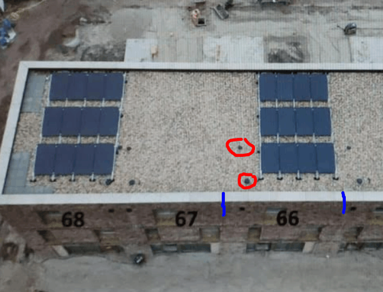

Je kan 2 dakjes van 5 panelen in portrait achter elkaar krijgen, dat is minder dan 6 meter.
10 panelen op NO
10 panelen op ZW
Dit past volgens mij prima op een kleine 3 fase string omvormer. Of zie ik iets over het hoofd?

  • funk-e
roelzadh schreef op vrijdag 18 februari 2022 @ 12:49:
10 panelen op NO
10 panelen op ZW
je zit dan toch nog met de afvoerpijpjes (in rood)

landscape, 5 rijen van 3, kan met beetje mazzel zo neergelegd dat die pijpjes tussen de rijen uitkomen.

Dat zou je moeten opmeten, of de panelen over de pijpjes kunnen is lastig te zien zo. Anders moet je 2 panelen weg laten.
