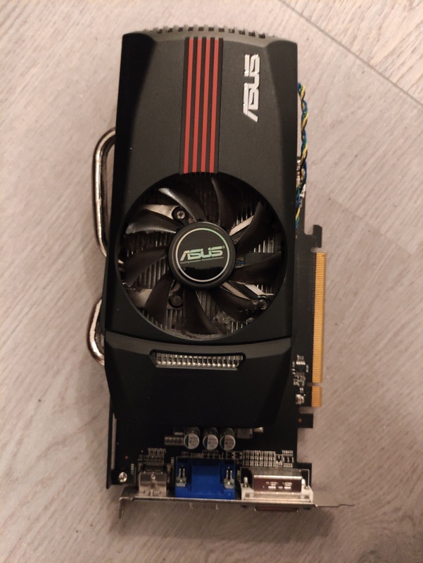

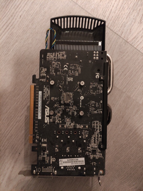

Videokaart is de Asus EAH6770

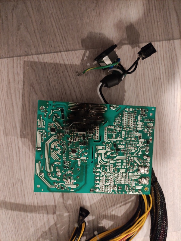

Hieronder nog wat foto's

Dat klinkt als een flinke kortsluiting op de videokaart en een voeding die op dat vlak geen bescherming heeft en dus zijn magische rook nogal explosief loslaat.

700w groepsgereguleerde voeding van een jaar oud is een hele slechte koop geweest. Er is de afgelopen 9 jaar geen enkele reden meer geweest om nog een voeding met zo'n oud intern design te kopen. Cooler Master staat er op het PCB. Welk model is het precies?

Dat kan niet komen door een defecte videokaart. De videokaart levert niks terug aan de voeding. Een voeding zelf is beveiligd tegen teveel vraag naar stroom. Het is waarschijnlijk de voeding zelf die ergens intern stuk is gegaan, waarna de pc op bepaalde punten geen correcte stroom meer kreeg (teveel of te weinig). Daardoor stopt de pc met werken, krijg je een zwart scherm te zien en onderdelen waar nog stroom op staat daar branden lampen en draaien fans voluit.

Die videokaart is meer dan tien jaar oud. De voeding is een jaar tot twee jaar oud.
De onderdelen die in de voeding zitten geven het soms op. Ergens knapt er dan iets en dat geeft bij een voeding vaak een knal en rook.
Tijd voor een nieuwe pc. Of in ieder geval een nieuwe voeding.

Masterwatt Lite is een hele slechte serie. Slechte beveiligingen en zelfs voor een groepsgereguleerde voeding een enorm slechte spanningsregeling. Aan de foto te zien zit het probleem aan de primaire kant van de voeding wat geen nadelige gevolgen zou moeten hebben voor de rest van het systeem en waardoor een ander onderdeel, de videokaart bijvoorbeeld, niet de oorzaak kan zijn. Dat heeft meer effect op de secundaire kant.
