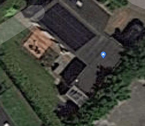

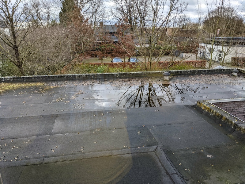

Beschikbare (dak)ruimte
~41m2
Lange zijde is iets van 9m. Breedte van dat stuk ~3.3m
Vervolgens heb je nog het kleinere vlak dat iets van 2.6 bij 4.5m is.
Waar rekening mee te houden is dat er een verhoging is in dat kleinere vlak. Dus dat maakt het lastiger om daar panelen een-op-een aan elkaar te sluiten.
Schaduw
Van de bomen in ZO richting. Kan de hoogte niet precies inschatten, gok een meter of 5 a 6.

Plat dak legsystemen zijn over het algemeen 13 graden (landscape) of 10 graden (portrait)
Steiler wordt niet gedaan vanwege windgevoeligheid. (Zie nieuws morgenavond :X )
Met die bomenrij levert ZW vrijwel zeker ruim meer op dan ZO. Dit kun je simuleren door de bomen ook in te tekenen ;-)
Er is echter een kans dat je NO dak het beter doet. Simuleer dat dus ook eens.
