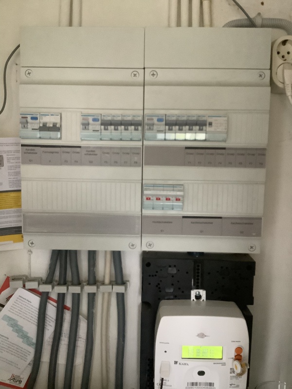

Zie hier de foto:
Afbeeldingslocatie: https://tweakers.net/i/9mAaWn2kteB6Ss5KakDOoGGIBio=/x800/filters:strip_icc():strip_exif()/f/image/Q2hokYnwtOlRxOL1dgP7HveS.jpg?f=fotoalbum_large

1 hoofdschakelaar voor 3 fases en zo te zien 2 aardlekschakelaars die 8 groepen bedienen. Die linker aardlekunit is verbonden aan zijn buurman die dicht staat.
Dus inderdaad, 1 fase wordt niets van getrokken.
Mocht je het zeker willen weten, moet je de plastic covers er vanaf halen. Maar als je dat nog nooit gedaan hebt, is het misschien verstandig ze te laten zitten.

die linker aardlek zal wel op fase 2 zitten dan. als je die aanzet zal je daar ook wel verbruik zien in je slimme meter.

Die linker is een keukengroep. Koken nu nog op gas dus staat deze uit. Is voor als we naar inductie willen gaan.

dan is het niet raar dat je geen verbruik hebt toch?
kookgroep op 3x25a is trouwens niet heel handig. ik zou de kookgroep laten vervangen door een 3 fase model.
