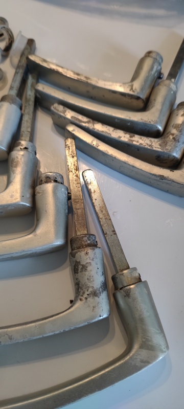

In ons huurhuis waren de deurklinken etc gespoten, maar verf na verloop van tijd eraf gegaan.
Nu alles eraf gehaald en laten weken in heet water, gelukkig alles eraf.
Maar het RVS ziet er niet uit. Kan ik hier iets aan doen?
Of zelf maar opnieuw spuiten of lekker zo laten.

Oppoetsen met rvs reiniger of iets dergelijks, maar is t niet goedkoper en stukken makkelijk om iets vervangends te halen? Die basissetjes kosten ook niet zo heel veel.

Ik denk niet dat dit RVS is. De schildjes zijn meestal een aluminium (kneed)legering.
De vierkanten pen in de klink is staal, de klink zelf een gietsel, waarschijnlijk ook aluminium,

Dit. Met middeltjes om RVS te fixen ga je niet verder komen, ten hoogste de aanslag erger maken.

Dit lijkt me een aluminium patentrozet. Ze zijn nieuw niet heel duur, meestal gelakt aluminium.
Kan me echter ook voorstellen dat je de investering niet wil doen in een huurhuis.

Dit id idd alu.
Kijk of je iets kan met een scotchbrite schuurvlies (al dan niet op een boor), ontvetten en dan weer in de blanke (2k) lak.

Spuitbusje zilverkleurige lak van de Action plus een bussie primer, een middagje werk en je hebt de boel weer netjes. Kosten: nog geen tientje, inclusief reiskosten

Heb die van de action gehaald. Snel en goedkoop klaar. Alleen voor badkamer moet ik vandaag even naar de Hornbach

Het is vooral de moeite die het je bespaart en het ziet er ook meteen een stuk netter uit dan die aluminium dingen. Daarnaast zag ik op de foto's dat bijna overal de kunststof binnenring miste/versleten was dus heb je van die piepende dingen of zwarte vlekken op je handen door het slijpsel. Uiteraard kan ik niet in ieders portemonnee kijken maar dit leek mij de meest handige keuze voor TS op basis van de info in de SP.
