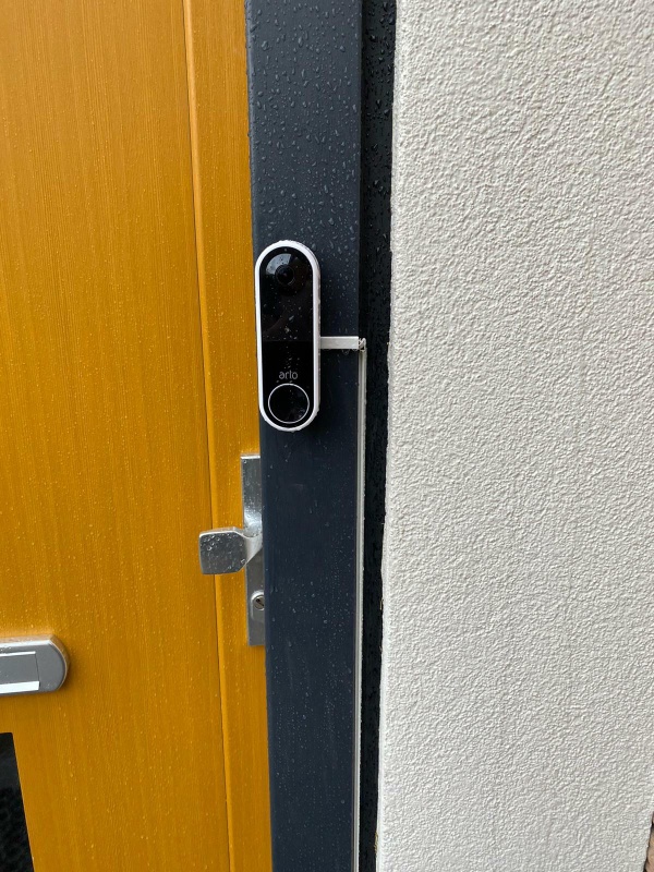

Ik weet niet hoe makkelijk het in jouw situatie te doen is, maar ik heb bedrading van mijn deurbel via de kruipruimte onder de fundering naar buiten geleid en met een plak gootje op het kunstof deur kozijn geplakt
Afbeeldingslocatie: https://tweakers.net/i/VbUeIT-Z_bcpygXrsC1LVuaaznA=/x800/filters:strip_icc():strip_exif()/f/image/ZNrQowhezF1azgKNnzz1PptQ.jpg?f=fotoalbum_large
Niet heel chic, maar ik hoef mijn deurbel in iedergeval niet op te laden 🤪
