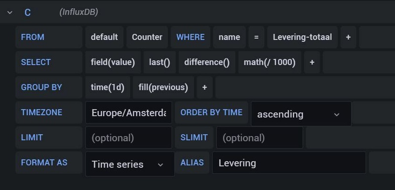

Ik gebruik Grafana om mooie inzichten/statistieken te krijgen. Nu heb ik het volgende probleem:
(1) Voor diverse zaken wil ik een 'dagtotaal' laten zien.
(2) Deze waarde toont niets wanneer de dag ervoor geen waarde had.
Voorbeeld: Elektra terug geleverd. Soms heb ik een dag dat niets is terug geleverd (alles zelf verbruikt). De dag erna blijft de waarde dan leeg.
Dit is de query die ik heb voor een dag totaal:
Afbeeldingslocatie: https://tweakers.net/i/iDSCLKTjQ-xpIBcO0Ezr0JFjY_4=/800x/filters:strip_icc():strip_exif()/f/image/YMGSaaxfNtrEAQVcPBehJhD2.jpg?f=fotoalbum_large
Hebben jullie een idee hoe ik deze Query kan aanpassen? In domoticz (is de bron die alle data --> Influxdb stuurt) heb ik wel berekende dagtotalen van de geleverde energie.
EDIT: Ik denk dat ik weet wat er gebeurt: Als er een dag geen waarden zijn geregistreerd is er geen waarde die 'last' is in de dag ervoor...
Ik dacht dat 'previous' daarvoor oplossing is. Pak, de vorige waarde als die er is.
[ Voor 10% gewijzigd door vandermark op 17-02-2022 10:58 ]

Fijn dat je de oplossing hier ook hebt gegeven. Was naar een oplossing van dit probleem op zoek. Dit heeft het inderdaad opgelost.

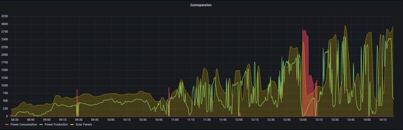

Voor:
Afbeeldingslocatie: https://tweakers.net/i/YOdWiwzdgC5sYlL9e2peZIJP_YQ=/800x/filters:strip_exif()/f/image/XvQxbjsErwZHk8j7YduEdn3Q.png?f=fotoalbum_large
Na:
Afbeeldingslocatie: https://tweakers.net/i/t5O9s1aMEBjgbro2i6RGGKGmjrI=/800x/filters:strip_exif()/f/image/9ScqmMJJvuWZbIKJbPmNACxG.png?f=fotoalbum_large
Thanks! ;)
