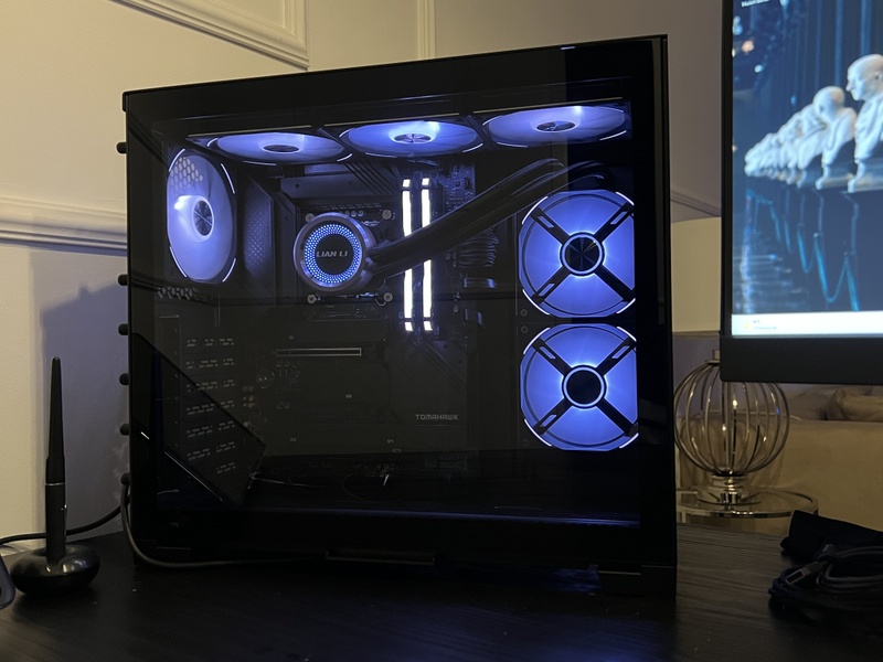

  • Kisajera
  • Registratie: Februari 2022
  • Laatst online: 17-11 01:21
Afbeeldingslocatie: https://tweakers.net/i/vCOsKJrlqUMY_J70CXfZw7sszYs=/800x/filters:strip_icc():strip_exif()/f/image/A1itdO0QaEyMSkwFrtxo5Ol7.jpg?f=fotoalbum_large Bij deze het eindresultaat. Ontzettend bedankt voor alle tips/adviezen 🙏🏼
  • Mandrake466
  • Laatst online: 15:33
Ziet er strak uit!! Veel plezier ermee!!
