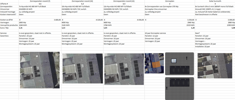

Reeds verkregen offertes
Zie de screenshot:
Afbeeldingslocatie: https://tweakers.net/i/vIO2WNyPbucq65M5R00R2SoDd_w=/800x/filters:strip_exif()/f/image/ZmCVAqV6DDODWs0e9utjjMDq.png?f=fotoalbum_large
Regio
Emmen, Drenthe.
Mijn observaties
Aanbieder #1 komt het meest betrouwbaar over, maar is ook het duurste met 1,31 euro per Wp. Verder vind ik ze alle 3 dicht bij elkaar liggen qua vermogen. Aanbieder nummer 2 legt panelen aan beide kanten van het dak, zodat we 's ochtends en 's avonds zonlicht hebben. Dit zou gunstig zijn wanneer de salderingsregels er niet meer zijn. Geeft echter zeer weinig informatie over het type paneel en omvormer?
Aanbieder #3 is het meest gunstig geprijsd. Verder regelen ze alle 3 de btw teruggave en zijn de kosten all in.
Hebben jullie nog input welke mij kan helpen een juiste keuze te maken? Thx!

Je geeft al aan dat spaargeld op de rekening niet werkt... Maar je laat dakruimte onbenut, terwijl je er goed aan kan verdienen... Zie gaslicht.com.
Zonneplan heeft technisch de beste optie gemaakt met panelen aan beide zijden. Dat is slim op lange duur.
De andere 2 denken echter dat er 8 op het westen kunnen. Dan lijkt 10 op het oosten mogelijk.
Dat kost meer ja, maar de marginale kosten per paneel dalen. Met de huidige tarieven verdien je met de verkoop van stroom je toekomstige warmtepomp vrij vlot. En daarna loopt die warmtepomp op heel goedkope stroom.

De verkoper had het over 4 cent per kwh (op wat wij terugleveren boven ons verbruik), op gaslicht zie ik tot wel 30 cent (?) voor teruglevering. Dit is een heel verschil en dan zouden er indd meer panelen op kunnen.

Ik heb een nieuwe offerte gekregen voor meerdere panelen, ook aan de voorkant van de woning. Met een teruglevertarief van €0,30 heb ik de meerprijs er in 3 jaar uit, dit vind ik wel acceptabel. (Meer is natuurlijk beter, ik zal het teruglever topic in de gaten houden!)
Ik denk dat ik voor deze aanbieder wil gaan, met 12 panelen. Volgens mij zijn dit wel goede componenten als ik zo de tests bekijk.
Wellicht weten jullie nog een goede aanbieder hier in de omgeving waar ik evt. een offerte zou kunnen opvragen?
