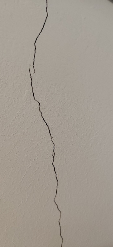

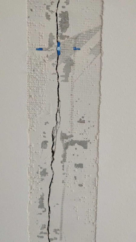

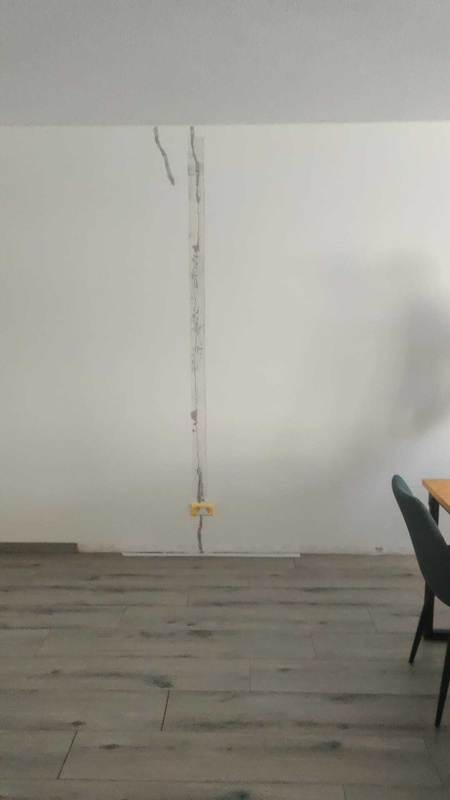

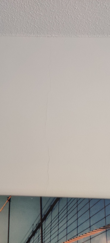

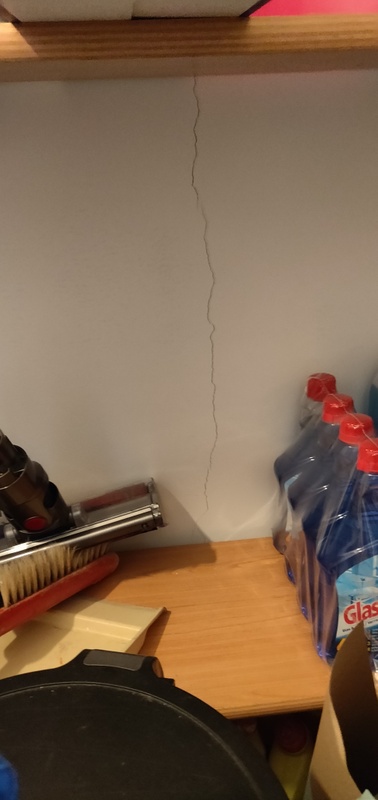

Dank voor je antwoord! Om gelijk even je vragen te beantwoorden:
- De scheuren lopen verticaal, en dus echt helemaal van de onderkant van de muur tot en met de bovenkant (waar het plafond begint).
- Het is milimeterwerk, ik voeg wat foto's toe!
- Hier ga ik even naar op zoek, of er wat zinnigs staat over de muren en de precieze bouw er van.
Wat dus heel jammer is, is dat de buren er heel erg weinig mee doen. Het vervelende is dat de buren dit zien als een 'geluids' dingetje, en zij hebben kinderen en wij niet waardoor ze er dus geen 'last' van ervaren. Ik maak mij daarentegen veel meer zorgen over eventuele constructie/bouwfouten. Zeer hinderlijk dat de rest zich er niet om bekommerd.
Goed idee van de foto's en dergelijke, heb gelijk even de boel van mijn telefoon gehaald en georganiseerd in een map. Ben ook erg blij met het officiele rapport van Woningborg waarin blijkt dat de geluidsnorm niet werd gehaald.
Afbeeldingslocatie: https://tweakers.net/i/Q-977fgzatpZzSjkeLXyhkHDe08=/x800/filters:strip_icc():strip_exif()/f/image/URx9V1ln0DqzbHcCvmkD2DOu.jpg?f=fotoalbum_large
Afbeeldingslocatie: https://tweakers.net/i/8oPdV0PSS9AKx_6mJPZCcfnB7pw=/x800/filters:strip_icc():strip_exif()/f/image/5UPn4I4TzBGGTmvORgSsTR3N.jpg?f=fotoalbum_large
Afbeeldingslocatie: https://tweakers.net/i/KFoSaQbXV2ruqo9x8n5b_w6TyLo=/x800/filters:strip_icc():strip_exif()/f/image/ktfdZFYpsIYgjUcXT2cpqU5d.jpg?f=fotoalbum_large
Afbeeldingslocatie: https://tweakers.net/i/uCq8k5TqRlIUtxENcO4EApJSEUk=/x800/filters:strip_icc():strip_exif()/f/image/PYRP7URLHiRBEfVHwwpXY6EE.jpg?f=fotoalbum_large
Afbeeldingslocatie: https://tweakers.net/i/suxSPng1nMF6gYOk25fDe_rLjsg=/x800/filters:strip_icc():strip_exif()/f/image/78fOQAKgcg9rBoFZlPYkallV.jpg?f=fotoalbum_large
Afbeeldingslocatie: https://tweakers.net/i/cCjASTLmh8y9DiME4xAQeDcgh_E=/800x/filters:strip_icc():strip_exif()/f/image/SMQH3DwitibIPtdC5hJ8bmF4.jpg?f=fotoalbum_large
Afbeeldingslocatie: https://tweakers.net/i/Fs-rO4IhPkh22ZVgxwFOpEN_a00=/x800/filters:strip_icc():strip_exif()/f/image/t6mTRXbeupqOC6pasytGA2W4.jpg?f=fotoalbum_large
Afbeeldingslocatie: https://tweakers.net/i/VwzjLd88hRBsjrGoXXKLSVwlUnU=/x800/filters:strip_icc():strip_exif()/f/image/g6EkJ1sTntyScu68ASBXmwUw.jpg?f=fotoalbum_large
Afbeeldingslocatie: https://tweakers.net/i/Q41ZJa0KFVJm8QPT3ZR3eUak9bA=/x800/filters:strip_icc():strip_exif()/f/image/vDliI8skYaWpXFjxAHEMsTc8.jpg?f=fotoalbum_large
Afbeeldingslocatie: https://tweakers.net/i/0T4q6xfqAhdglHK10WsvrgM0ceA=/x800/filters:strip_icc():strip_exif()/f/image/TidLP1KrrkMvqS6rTAKaRQpj.jpg?f=fotoalbum_large
Afbeeldingslocatie: https://tweakers.net/i/hFixY7RsOo_P-9dARzA-RehUbL0=/x800/filters:strip_icc():strip_exif()/f/image/xMVdyRX2fdeKK2CbRYwberMy.jpg?f=fotoalbum_large
Afbeeldingslocatie: https://tweakers.net/i/SMyVhez2eHl6aEY2Aa7ZiHIToDY=/x800/filters:strip_icc():strip_exif()/f/image/ddWGVQHAOn8IUphMhu61J4Al.jpg?f=fotoalbum_large
Afbeeldingslocatie: https://tweakers.net/i/54hXqiwyR0AQLYLY-1XL8s6gNFY=/x800/filters:strip_icc():strip_exif()/f/image/3t3Qoy4QiFQN86cLVPlmMt67.jpg?f=fotoalbum_large

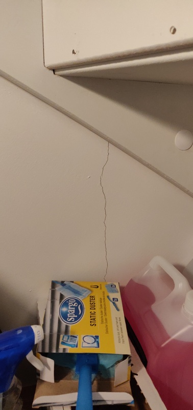

1 van de scheuren bevind zich in de trapkast, loopt door achter de trap en stopt dan net boven de trapleuning. Eigenlijk ter hoogte van waar de eerste verdieping begint.

Dit is de letterlijke quote van de bouwer: "De woning is gaan zetten en er zit nauwelijks wapening in de wanden (is ook niet nodig). Daarom scheurt het en dit is nu dichtgezet. Ik verwacht niet dat het nu nog een keer scheurt." :'( :'( :'(

Enerzijds: funderingsproblemen (verzakking oid) laten zich vaak zien door horizontale scheuren. Maar dit is ook wel fors. Die bouwer zal ik niet geloven. Die is bezig zijn straatje schoon te vegen.
Ik zie dat op je eerste foto ter plekke van de scheur er ook meer wijking lijkt te zijn in je vloerplanken. Klopt dat? Of lijkt het zo?

Nou, de vloer is een laminaatvloer en we merken dat deze echt extreem veel werkt, dus echt centimeters langer en korter wordt in de lengte, daardoor zie je nu ook dat sommige planken een beetje uit elkaar zijn gelopen. Wellicht dat het gewoon pauper laminaat is, gelegd is met de verkeerde ondervloer.
Ik heb net in de trapkast wat laminaat weggetrokken maar de scheur loopt dus niet door in de vloer, voor zover ik kon zien ook niet bij de andere 4 scheuren.
(het lijkt misschien op de foto alsof die iets doorloopt, maar dat is niet zo. dat is wat epoxy dat onder uit die scheur is gelekt).

Volgens de scheurenwijzer is het onvoldoende dilatatie en heeft het geen constructief probleem.Geen idee hoe betrouwbaar zo'n webtooltje is maar bij deze toch de beschrijving:
Onvoldoende dilatatie
Dit gebrek ontstaat door een combinatie van droogkrimp en een te lange wand. De wand krimpt maar wordt tegengehouden door de constructies rondom de wand. Doordat de wand toch krimpt, ontstaat er ergens op de muur een scheur, meestal op de zwakste plek. De aannemer had dit kunnen voorkomen door de wand te voorzien van een dilatatie (een naad). Door het aanbrengen van deze naad wordt de muur onderbroken.
Herstel
Prioriteit
Laag
Houd het gebrek goed in de gaten. Waarschijnlijk moet je binnen een aantal jaren actie ondernemen.
Wil je meer zekerheid over de oorzaak of wil je weten hoe je het probleem het beste kunt aanpakken? Schakel dan een deskundige in.

Bij de eerste foto zie je dat de scheur de leiding van de wcd volgt, daar zit minder beton door de elektrapijp en dat is daar de verzwakking.
Je kan alijtd Woningborg of SWK om een second opinion vragen. Vrijwel elk huis is onder garantie van één van de twee gebruikt en constructieve gebreken aan de hoofddraagconstructie hebben 10 jaar garantie.

Loopt het het precies gelijk met evt ingefreesde sleuven voor de electrabuizen? Op de eerste foto komt hij precies uit bij een WCD. Daar is de muur natuurlijk wel wat zwakker, zeker als er voor de rest geen wapening in zou zitten. Het kan zijn dat de scheur het stuc/gips opvulmiddel is die de electrabuis op zijn plek houdt, en dan hoeft het niet per se structureel te zijn.

De schuren zijn dus opgevuld met een soort epoxy (constructief verlijmen heet het). Daarna is alles weer gestuct en geschilderd. Ze zijn meer dan twee weken bezig geweest met 3 huizen. Uiteindelijk zijn er bij ons in huis 5 scheuren opgevuld (3 aan de ene kant, 2 aan de andere).
Ik heb ook nog rondgekropen in de kruipruimte en ter hoogte van de scheuren gekeken maar zag niks doorlopen in de kruipruimte/fundering.
Ook heb ik nog iemand langs laten komen om naar de constructie te kijken, maar die kon niks ontdekken en omdat alle scheuren al gedicht zijn was er volgende de desbetreffende persoon weinig meer aan te zien. Mocht het terugkomen dan komt hij ook weer terug om te kijken.
We zijn nu dus een maandje of 6 verder en het ziet er nog helemaal netjes uit, geen nieuwe scheuren, en tot op heden ook geen geluid meer van de buren ;).
