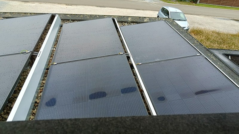

Afgelopen december 16xURE355 zonnepanelen op mijn dak gelegd, 10 stuks op West en 6 stuks op Oost. Nu zag ik vandaag dat één paneel aan de oostkant donkere vlekken heeft, redelijk rechthoekig. Op twee andere panelen zie je een donkere lijn (bovenste twee panelen ad onderzijde). Iemand een idee wat dit is? Ik lees her en der iets over delaminatie van de cellen :-( , klopt dat of is er wat anders aan de hand?
Afbeeldingslocatie: https://tweakers.net/i/aXSC4zJabcTaPGNbk3gm1oxjLuw=/800x/filters:strip_icc():strip_exif()/f/image/TCpnzzDUrYlBeSdorwtD9kMG.jpg?f=fotoalbum_large
Ik heb al contact opgenomen met de leverancier. Nog geen reactie gehad, maar ben ook even benieuwd wat de geleerden ervan zeggen :)

Cellen worden idd gekleurmatched nadat ze geproduceerd zijn. Cellen van een zo veel mogelijk matchende kleur worden bijelkaar op 1 paneel gebruikt. Soms wijkt er idd een cel iets af in kleur.
  • Appelpie3000
  • Laatst online: 15-08 23:48
Ja, heb contact gehad met de leverancier. Op hun advies heb ik het paneel schoongemaakt met een sopje. De vlekken heb ik hiermee kunnen verwijderen en zijn ook niet meer terug gekomen

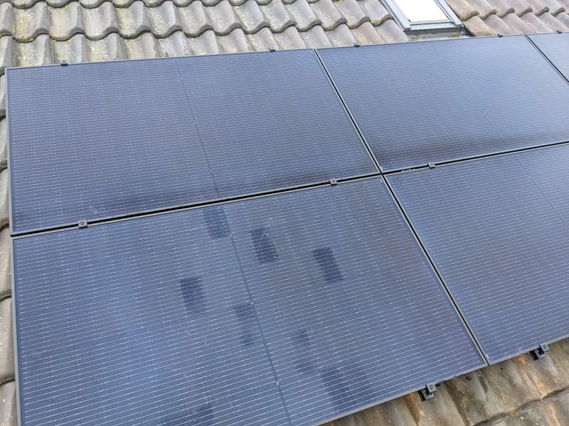

ik heb net hetzelfde voor maar mijn panelen liggen nog maar 3 dagen. ik ben niet slim genoeg om uit te zoeken wat er is. De plaatser heeft mij de panelen aangesmeerd en nu zie ik hem niet meer. ik heb mij weer laten vangen d
enk ik.Ik heb ze wel nog niet betaalt

Post recht boven je : Ja, heb contact gehad met de leverancier. Op hun advies heb ik het paneel schoongemaakt met een sopje. De vlekken heb ik hiermee kunnen verwijderen en zijn ook niet meer terug gekomen
Ik snap niet helemaal hoe je van zo'n post met de conclusie uitkomt dat er bij jou echt iets mis is :?

ik heb echt heel lang ge spaart voor zonnepanelen en ik zou het spijtig vinden dat ze op die plek kapot gaan. Moeten ze vervangen worden ? Is er daardoor minder opbrengst? Kan de plaatser dat uitmeten? Is daar garantie op want aan de telefoon zegt de plaatser dat zoiets normaal is en dat hij daarvoor niet terugkomt.
