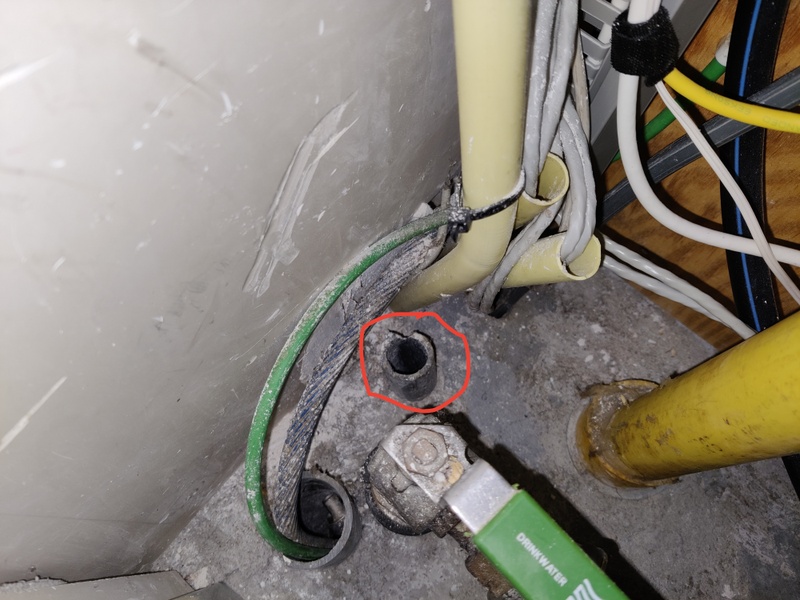

Goedemorgen Tweakers,
Er komt binnenkort een EV en ben bezig met het plaatsen van een laadpaal en aan het oriënteren wat er nodig is aan materiaal en wat er geboord moet worden. De bedoeling is een grondkabel (5x6mm) naar de oprit te leggen. Vanuit de meterkast, midden in het huis, via de kruipruimte naar de oprit direct naast het huis.
Nu ben ik in de meterkast gaan kijken en kom ik een 'loze' leiding tegen (rood omcirkeld):
Afbeeldingslocatie: https://tweakers.net/i/Dl9j1hpD0J-0VnIkYVi0SEhjY70=/800x/filters:strip_icc():strip_exif()/f/image/xvY2VArPEbliizZ6YKgnTetI.jpg?f=fotoalbum_large
Deze leiding gaat in de kruipruimte samen met de leiding voor drinkwater en ADSL/kabel door de buitenmuur. Als ik er een trekveer in stop kom ik de eerste meters geen weerstand tegen, als ik er een 19 mm PVC pijp in stop dan na circa 70 cm, daar waar de buis een bocht maakt, begrijpelijk.
Kan en mag ik deze leiding in de kruipruimte doorzagen? Mijn gedachte: het is immers mijn meterkast, mijn kruipruimte, dus ook mijn leiding? Dat scheelt me weer boren door de fundering van meterkast naar kruipruimte.
Ik ben benieuwd naar jullie visie :)

Dit lijkt gewoon een loze mantelbuis die je tuin in loopt.
Als daar geen kabel doorheen loopt mag je die gewoon open maken en er iets anders in leggen.
Wel kan het eventueel handig zijn deze later te kunnen gebruiken voor als er bijvoorbeeld glasvezel wordt aangelegd in je huis. Dat lijkt je nu ook niet te hebben.
Zo liggen er bij mijn huis uit 2020 al twee extra loze buizen de tuin in zodat er altijd nog een extra NUTS voorziening bij kan komen.

Ik vraag mij af of 5x6mm wel gaat passen in die buis. Hoeveel ruimte heb je nog met 19mm? Een 19mm buis is geschikt voor 5x2,5mm.

Dat gaat passen, de binnendiameter van die buis is ongeveer 25 mm, een ymvk-as 5x6 is 17 mm.
Geen glasvezel inderdaad, die gedachte had ik inderdaad ook al dat het daarvoor ooit nog nuttig zou zijn. Huis is uit 1995, ethernet naar de zolder was al een hele uitdaging. Daar waar mogelijk leg ik bij iedere graafklus één of meerdere extra loze leidingen. Vorig jaar gegraven voor zowel PV omvormer als waterontharder dus direct wat extra gelegd.

Om het originele traject van de loze leiding intact te laten heb ik er zojuist een Y-stuk opgezet, binnenkort gaat de grondkabel via het Y-stuk naar de meterkast voor de laadpaal.
Dank voor de reacties, topic mag op slot :)
