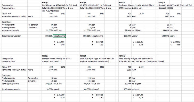

Voor de omvormers heb ik zowel prijzen voor micro omvormers, string+optimizers als stingomvormer ontvangen.
Voor welke opzet zouden jullie gaan:
Afbeeldingslocatie: https://tweakers.net/i/6WrV9uytrohpGFBwS1gXeqRqPN0=/800x/filters:strip_exif()/f/image/Q1Ax1ICCVQAuHBik8QvR0XgN.png?f=fotoalbum_large
Ik ben benieuwd naar jullie meningen en beweegredenen.
Alvast bedankt:)
  • ds23man
  • Registratie: Oktober 2021
  • Laatst online: 21-11-2023
ds23man
Eenum
Opmerkelijke verschillen wat betreft kosten Wp...
Ben benieuwd hoe partij 6 dat doet.

  • teacher
  • Laatst online: 14:51
teacher
Dysgaf!
Partij 5.
Mooie panelen, mooie omvormer.
Kan partij 4 ook een sma leveren?
[ Voor 30% gewijzigd door teacher op 04-03-2022 20:49 ]

  • AUijtdehaag
Die sunpower zijn wel de top inderdaad.
Met 67 volt ook prima stringspanning.
(Maar ook net als de rest over 10 jaar technisch achterhaald)
Zelf leggen op een SMA 2.5 en knallen maar.
https://www.solar-outlet....ll-black-zonnepaneel.html

  • cj2340
  • Registratie: Januari 2020
  • Laatst online: 09:12
De prijzen van partij 5 en 6 komen van solar-outlet dus dit zal de prijs misschien verklaren.
Partij 4 kan kan ook een SMA omvormer leveren, meerkosten zijn ongeveer 400,-. Is dit het waard?

  • Ronald
  • Laatst online: 14:27
WeeTeeEf? Een SMA 2kW kost €787 incl btw
Een SE2200H + 6*p505 kost €618 + 6x€62 incl btw
Wat is partij 4 hier aan het doen?
Vergelijken van de panelen heeft zeker nut. De REC, indien het een REC gecertificeerde installateur is, hebben garantie tot op je dak... Als enige. Ze zijn dan ook ruim €100 per stuk duurder dan de Jinko.
En verder kijken dan dat heeft weer geheel geen nut... Want er zit op zijn best enkele procenten tussen panelen onderling genormeerd naar vermogen: https://www.solar-bouwmarkt.nl/zonnepanelen-test/
Wil je meer opbrengst, dan leg je meer panelen. Geen dure snufjes.
Offerte 6 / Solar Outlet dus. Steek de rest van het geld maar in het potje: Van Putin's Gas Af.

  • AUijtdehaag
@Ronald Die solar-bouwmarkt test is een lachertje.
Zit allemaal op gecapte micro omvormers.
Men geeft toe dat de onderlinge verschillen klein zijn. Gek he?
En hun eigen merk staat steeds bovenaan....yeah right
Men zou beter kWh/m2 kunnen publiceren
Ik heb hier een nieuwe SMA 2.0 liggen voor +/- 400 euro.
Kwestie van goed zoeken....

coob in "Het grote Enphase topic"
385 Wp
Als je het onderste uit de kan wilt hebben ga je voor de hoogste WP (met prima Vmpp) op een string omvormer.
Nummertje 5 dus.
Ga je voor budget, dan nummertje 6, 7 of 9.
[ Voor 65% gewijzigd door AUijtdehaag op 05-03-2022 09:29 ]
