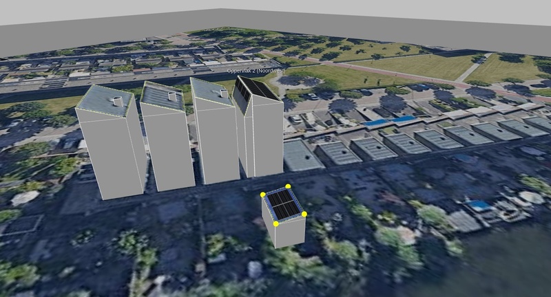

5 jaar geleden hebben wij met de komst van een wp (panasonic mono) en wp boiler het dak het pannendak op oost (12 stuks suntech) en west (12 stuks solar frontier) kant helemaal vol gelegd. Erg tevreden over.
Nu sinds september de sleutel van een andere woning en inmiddels ook een wp (weer een panasonic mono 9kw) en wp boiler (valliant arestor) geplaatst. Binnenkort wil ik beginnen met het plaatsen van zonnepanelen. Ik wil zoveel mogelijk panelen neerleggen. Het dak is Noordwest georiënteerd en is 20 graden. Ik wil ook panelen op de gevel plaatsen van de 2e verdieping en op ongeveer 70 graden ophangen. En als derde wil ik op een overkapping ook panelen plaatsen, deze zal ong. 10 graden zijn.

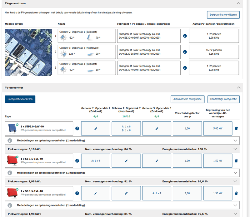

Ik heb in sunnydesign wat dingen geprobeerd en volgens mij heb ik nu iets gemaakt waar ik mee uit de voeten kan.
Wat het, denk ik, niet standaard maakt is het schuine bitumen dak en een constructie aan de gevel.
Over schuin bitumen zijn op forum al aantal topics geweest. Montageankers van QS zien er goed uit, maar ik vind deze erg prijzig. Van der valk heeft ook een dakhaak (schroef) voor op bitumen.
De vragen die ik nog graag op forum wil voorleggen zijn:
1. Zijn er mensen met ervaring van der valk bitumen dakhaken? Of met een ander systeem op schuin bitumen dak. Wat ook zelf uit te voeren is.
2. Zijn er mensen met ervaring met een gevelconstructie? En zijn er adressen waar je dit kan kopen. Ik ben er tot nu toe 1 tegengekomen.
3. In sunnydesign heb ik nu een 3 fase 5 kw SMA opgenomen. Kan een 4kw op noordwesten ook, of geeft dit teveel verlies? Ik ga dan volgens sunny design naar 68% nom. vermogenshouding en nog steeds 99,8 rendement. Klopt dit wel?
4. Zie ik dingen over het hoofd? Of zien jullie nog meer/betere opties om meer opbrengst te genereren. (ja solar lijkt de beste afmetingen te hebben)
Ik heb 1 sma 1500 al via mp gekocht. De tweede wil ik ook 2e hands aanschaffen. De drie fase omvormer wil ik nieuw aanschaffen net als de rest van de spullen.

Afbeeldingslocatie: https://tweakers.net/i/xpl4qW8LOlKtGyQDt9Ds79phmdc=/x800/filters:strip_icc():strip_exif()/f/image/TqCW5VQ4BrtaoaAxzrgqsdeH.jpg?f=fotoalbum_large
Afbeeldingslocatie: https://tweakers.net/i/MR6IUP7PwoZgnOG759XRZ9yyiT0=/full-fit-in/4000x4000/filters:no_upscale():fill(white):strip_exif()/f/image/6btwuvFWT1o94wxkvuh6pSPl.png?f=user_large
Afbeeldingslocatie: https://tweakers.net/i/yIyeYOE6XUW-kv1qXE9cLSVTj_4=/full-fit-in/4000x4000/filters:no_upscale():fill(white):strip_exif()/f/image/E42GkrHVPzpOOBFmKfLEX6aU.png?f=user_large
Afbeeldingslocatie: https://tweakers.net/i/-TjsTohj376U8AL_ZwmjPpj2Trw=/800x/filters:strip_icc():strip_exif()/f/image/pmmS72lFLODYrqiEBKVbMfAC.jpg?f=fotoalbum_large
Afbeeldingslocatie: https://tweakers.net/i/709ZoH7NWvNcYy8n4_g0eWXm51c=/800x/filters:strip_exif()/f/image/8HJ4hqTGrJ4eD4roxvDuLLmt.png?f=fotoalbum_large

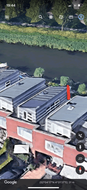

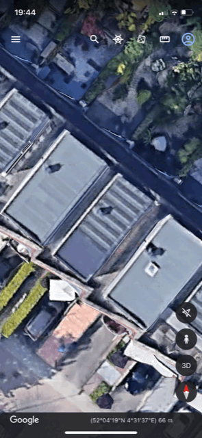

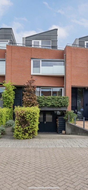

Beschikbare (dak)ruimte
- Dak noord-west 8,84 lang en 3,67 breed (afmetingen binnen dakrand). Dakrand is 11 cm hoog.
- Gevel op zuid-oost 2e verdieping is 9,30 lang en 1,2 meter boven raampartij.
- Nog te plaatsen overkapping in tuin zal +/- 4,5 bij 3 zijn.
Schaduw
Pijp open haard ingetekend op 2e foto, maar zal nauwelijks schaduw opleveren. Schoorsteen huis rechts levert schaduw op gevelpanelen. Huis en huizen van de buren zorgen voor schaduw op overkapping.
Jaarverbruik
Geschat 5000 kwh. Geen gas.
Huidige elektriciteitsaansluiting
3 x 25
Budget en doel
Niet van te voren bepaald. Doel is om zoveel mogelijk wp neer te leggen.
Wie gaat het project uitvoeren
Zelf
Bijhouden van data
Hoeft niet heel uitgebreid te zijn. Opbrengst per omvormer in app is voldoende voor nu
Reeds verkregen offertes
Geen. Wel bij de bekende internetbedrijven rondgekeken.
Plan is nu om 16 panelen ja solar 385 wp op bitumen dak te leggen en 4 panelen ja solar 495 wp aan gevel en ook 4 op overkapping.
Regio
Zuid Holland

Ok, ja wel aan gedacht, maar omdat het op eigen dak is en niet uitsteekt aan een straat zijde lijkt het me niet vergunningsplichtig. Als ik daar 6 airco units op zou hangen hoef ik ook geen vergunning aan te vragen lijkt me. Of zie ik dit verkeerd?
Panelen op zuidkant is zeker optie maar nog wel toekomstmuziek. Die vind ik echt nog veel te duur.

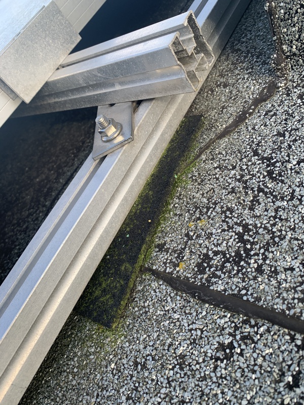

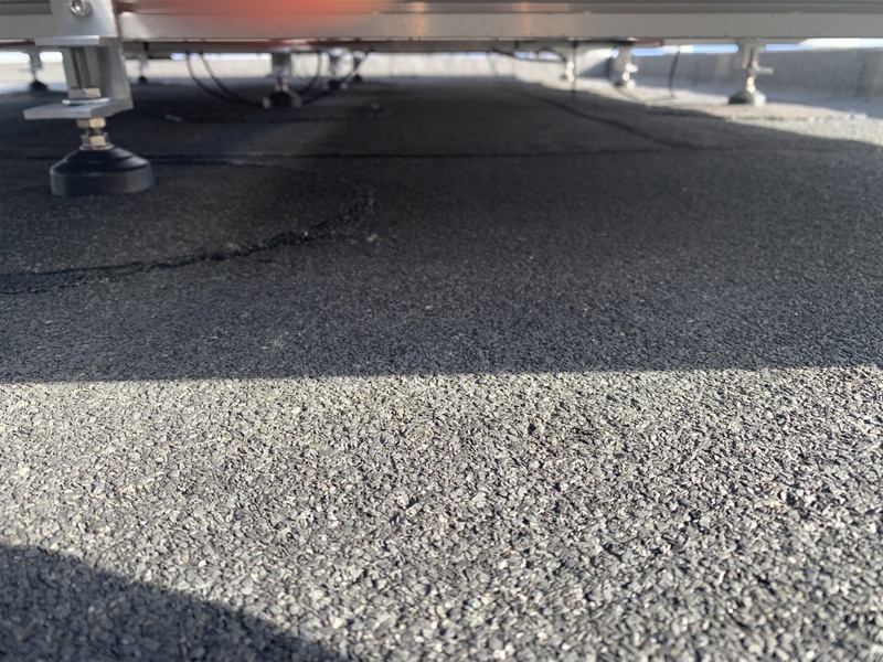

Ja die waren me ook al opgevallen 😊. Ik ben afgelopen week ook bij buren langsgeweest. Drie buren, drie verschillende systemen. 1 heeft qs ankers maar hun waren 3300,- aan enkel montagemateriaal en uren kwijt. Is een hele nieuwe houten dak constructie onlangs opgezet ivm lekkage (niet van zonnepanelen). Hout was helemaal verrot. Bedrijf dat dak heeft gemaakt eiste om garantie te verlenen dat er geen ankers dak in gaan. Daarom voor qs gekozen . Zonnepanelen lagen al op dak en die zij teruggeplaatst. Zie foto 1
Foto 2 is voor mij een onbekende en heb ik niet een heel goed gevoel over, maar misschien onterecht. Dit lijkt enkel geplakt. Zover ik het goed kon beoordelen hebben ze eerst een rubberen plaatje geplakt en daarop gelijk een alu profiel. De derde foto is een systeem wat volgens mij vaker is gebruikt. Een haak dat op dak is vastgeschroefd en met seal en fix kit is afgedicht.
