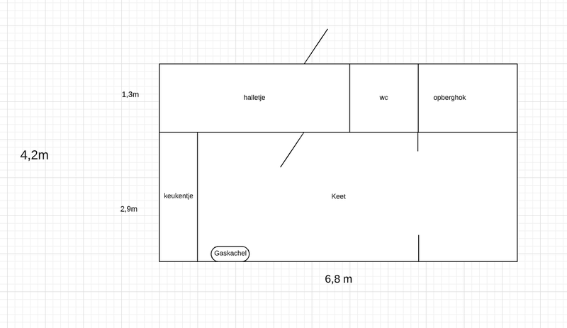

Afbeeldingslocatie: https://tweakers.net/i/_rxkeaUeOtm77GTvwyo7sRvoMIQ=/800x/filters:strip_exif()/f/image/o9VVKgjAw6bgwNTpPzRji0Cm.png?f=fotoalbum_large
Hier een snelle schets om de situatie wat te verduidelijken

Of de buitenkant inpakken, of de binnenkant. Voorzetwandjes ofzo. Pas je met je gaskachel op? Ik neem maar even aan dat je kan ventileren en een CO meter hebt…

Plan is om dan de binnenmuur te doen omdat dit goedkoper en makkelijker lijkt.
Er hangt inderdaad een CO meter in de ruimte.

Hoe ga je dan achter het keukentje isoleren? En op wellicht andere plekken waar dingen tegen de muur staan. Kun je daar gemakkelijk bij?

Keukentje zou ik in dat geval overslaan. Is maar een smal muurtje en de onderste helft zit het keukenblok dus ook al voor. Andere muren zijn redelijk vrij toegankelijk afgezien van wat decoratie die ik er zo af kan schroeven.
