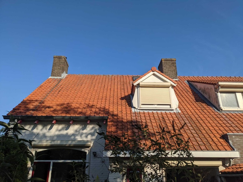

Schaduw
Schaduw van de schoorsteen en van het pijpje van de CV ketel. Helling van het dak is 44.6 graden. Oost/West opstelling. Noorden is boven bij Google Maps

Weet je de datum en tijdstip van die eerste foto met schaduw?
22 september 2021 17:01

Zonneplan is stiekem best netjes in hun ontwerpen. Strooien tegenwoordig zelden met optimizers als ze niet nodig zijn... En ze hebben er ook 0 gebruikt (Ze geven het normaal aan met een symbool op de panelen). Zij vertrouwen het dus zonder optimizers.
Ik zie zo ook niet veel kans het legplan te verbeteren.
Iets bredere als Trina Vertex S 400 voor de 8, iets langere als Jinko 400 voor de 10 (als die dan onder de CV pijp gaan) ;-)
String omvormer en gaan.
[edit] Ik zie net dat je de startpost intussen aangepast hebt: Er worden wel optimizers ingezet, maar ze hebben dit keer niet getekend welke panelen...
