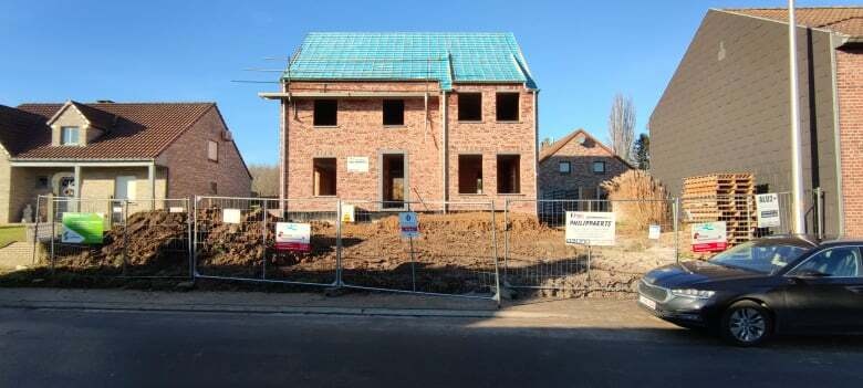

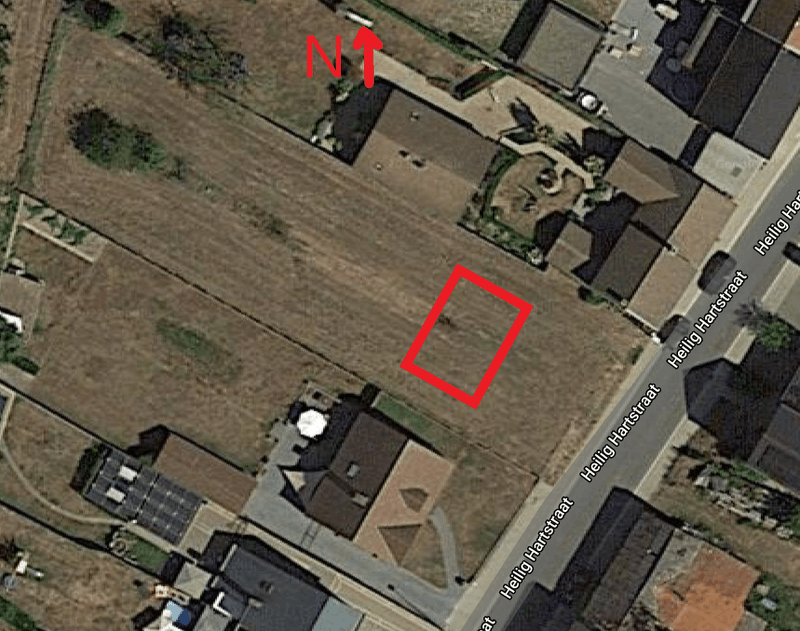

Foto's
  • Orientatie: Zuid-Oost
  • Dakhelling: 45°

Edit: weet je zeker dat het dak zuidwest is?
[ Voor 20% gewijzigd door AUijtdehaag op 13-02-2022 22:21 ]
Nu ik er over nadenk, de voorkant is Zuid oost ge orienteert
Dan kun je aan de andere kant ook nog panelen kwijt?
  • klenne456
  • Laatst online: 07-08 11:54
Dat was inderdaad eerst mijn idee, maar ik had van de 3 partijen afzonderlijk een negatief advies gekregen daar de opbrengst te klein zou zijn op de West-Noord zijde.
