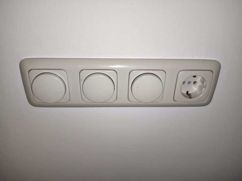

Ik ben begonnen met het "smart" maken van mijn woning. Nu zou ik graag de 6 spotjes in het plafond willen vervangen en heb de smart-spotjes snel gevonden maar ben nu op zoek naar de oplossing voor de dimmer die de spotjes aanstuurt. Momenteel zit er een dubbele dimmer die ook een andere lamp bedient. De spotjes zijn niet dimbaar (behalve via de app).
Klopt het dat er eigenlijk voortdurend spanning op de spotjes zou moeten staan? Is er een mooie oplossing voor het vervangen van de dimmer?

Kan je ons vertellen welke spotjes je gekocht hebt? Je zal iets van een smart dimmer moeten gebruiken voor de slimme spotjes ja, en slimme spotjes + "domme" spotjes achter dezelfde dimmer zal niet gaan werken.
De slimme spotjes moeten voortdurend onder spanning staan ja.
Een slimme dimmer zal dus ook niks doen met de spanning maar communiceren met je spotjes om te dimmen.
Maar om te weten welke dimmer we je kunnen adviseren moeten we weten welke spotjes je gebruikt 😄

Ik ben van plan om de spotjes van LSC / Action te kopen. Hier is ook een losse dimmer van verkrijgbaar die ik wellicht zal aanschaffen maar zal hoofdzakelijk de spotjes via de app gaan bedienen.
Het gaat mij eigenlijk om een manier om de huidige dimmer te vervangen. Dit kan natuurlijk door een schakelaar, maar ik ben benieuwd of hier geen alternatieven voor zijn die ook mooi de ruimte op de muur afdekken waar nu de dimmer zit.
Met 2 dimmers bedien ik nu 2 groepen van 3 spotjes. Met de 3e bedien ik de andere lamp en de stopcontact is loos en vult alleen een loze doos.
Eigenlijk ben ik op zoek naar een slimme dimmer (wifi) die verschillende lampen (groepen) kan aansturen. Dit zodat ik de lampen of via de app kan bedienen óf via de dimmer op de muur waarbij ik op de dimmer de lamp/groep kan selecteren.

Even snel de basics:
- Een slimme lamp dimt alleen via een app of speciale (zigbee/wifi) dimmer
- Je kunt een slimme lamp nooit dimmen met een bestaande dimmer
- Een slimme lamp heeft altijd 220V nodig, hij zorgt zelf voor het dim-effect
- Een normale dimmer verlaagt de spanning naar de lamp, waardoor de slimme lamp het niet meer doet
Als je over gaat naar slimme lampen, dan zal je er rekening mee moeten houden dat je ze voortaan met de app, Google Assistant of een speciale dimmer moet bedienen. Mocht je de huidige dimmers willen laten zitten (esthetisch beter), dan kan je achter de dimmer de kabels doorlussen waardoor de dimmer niet meer gebruikt wordt, maar er wel altijd spanning naar de lamp staat.

Ik heb er zelf gewoon wat blinde plaatjes opgezet (of gewoon stopcontacten van gemaakt). Een dimmer die niet werkt is ook wat gek.
Tegenwoordig heb je ook nog deze https://www.philips-hue.c...elaarmodule/8719514318045 waardoor je echte shakelaars kunt plaatsen nog eventueel (of de vreselijk dure "friends of hue" schakelaars)

Dat ziet er inderdaad wel mooi uit. Zou dat ook werken met de dimmers die nu op de muur zitten? Alternatieven vindt ik niet zo snel. Weten jullie of deze bestaan?

Altetnatief: laat je huidige standaard dimbare lampen zitten, vervang je bestaande dimmers door pulsdrukkers en ga een "Shelly Dimmer 2" module gebruiken om je bestaande lampen aan/uit/dimmen met de nieuwe pulsdrukkers.
De Shelly Dimmer module plaats je in de centraaldoos of achter de pulsschakelaar.
Voordelen: de pulsdrukker werkt altijd, ook als de Wifi plat ligt. Shelly heeft verbinding met Wifi, met de bijbehorende app kan je ook je lampen aan/uit/dimmen.
Shelly Dimmer 2: https://shelly.cloud/knowledge-base/devices/shelly-dimmer-2/
Topic hier op GoT: [Shelly] Ervaringen & Discussie
Zoals je in dat topic wellicht gaat lezen waren er wat problemen met knipperende lampen, maar dat is onder controle.

Ik heb nog nooit een smart lamp of module gezien die overweg kan met een normale dimmer. Dus voor die Hue module (of andere smart modules) zal je gewone schakelaars (of pulsdrukkers) moeten plaatsen. Maar zonder iets als HA zal zal de Hue module alleen mooi werken met een Hue lamp.
Maar ik zie op je foto gewoon standaard schakelmateriaal. Super makkelijk om daar dus een blindplaatje in te drukken (hoeft geen schakelaar als je die niet gebruikt). En als er niet meerdere groepen betrokken zijn bij deze schakelaars zou je er ook een tweede stopcontact in kunnen drukken.

Wat voor dimmer adviseer jij? Ik vind het nl. wel prettig om een dimmer op de wand te plaatsen waarmee verschillende groepen lampen te bedienen zijn.

Wellicht hier wat aan.
https://www.smarthomeweb....on-of-andere-schakelaars/
Maar aanvullend op bovenstaande berichten. Een 'domme' dimmer als kan je niet smart krijgen.
Naar mijn idee is jouw beste oplossing huidige schakelaars, blindplaat op plaatsen of wandcontactdoos. En dan een Hue dimmer switch (let op! Wel dus smart gu10 spots nodig en een Hue bridge)
Kunt je met één Hue dimmer switch meerdere lampen (groepen) bedienen?

Ja.
Je kunt er bijvoorbeeld scenes aankoppelen.
Bijvoorbeeld:
Scene ‘welterusten’ knop 1.
In die scene heb je dan in gesteld dat alle verlichting uit gaat.
Scene ‘romantisch’ knop 2
Je verlichting gaat in de romantische stand zoals jij dat hebt ingesteld dus alle lampen dimmen en veranderen naar een romantische kleur.

Is de meest voor de hand liggende optie niet om een slimme dimmer te installeren, zoals die van Ecobright, en daar domme dimbare spots achter te zetten?

Wellicht ook een idee. De huidige dimmer werkt ook niet optimaal met de spotjes aangezien de spotjes regelmatig knipperen en niet heel lineair gedimd worden.
Alleen verwacht ik dat de kosten van 6 slimme spotjes en één hue dimmer lager zijn dan 3 Ecobright slimme dimmers.

Als je ze als 3 groepen wilt sturen heb je ook 3 bedieningen nodig. Of als je ze alle 6 samen wilt dimmen heb je ook maar een enkele slimme dimmer (module) nodig. Uitgaande dat ze op dezelfde groep van de meterkast zitten.

Ah...ik had gehoopt met 1 (slimme)dimmer/afstandsbediening mijn huidige 3 groepen van lampen (de spotjes zijn momenteel verdeeld in 2 groepen van 3 spots en de 3e dimmer bedient de lampen boven de eettafel) te kunnen bedienen maar dat gaat dus blijkbaar niet lukken.

Hmm.. mijn spotjes hebben een GU5.3 aansluiting. Het eenvoudig vervangen door de GU10 spotjes van de Action zoals ik van plan was, wordt dus iets anders. Wat zal een eenvoudigere / voordeligere optie zijn: dimmer/trafo vervangen om te zorgen dat de spotjes goed dimbaar (niet smart) worden óf de GU5.3 ombouwen tot GU10 en hier smart spotjes in plaatsen en een slimme dimmer plaatsen?
Mijn voorkeur gaat uit naar het plaatsen van smart-spotjes zodat deze via de app dimbaar zijn en ook de juiste kleurtint (wit) te kiezen is. Alleen heb ik geen idee hoe de GU5.3 om te zetten is in GU10. Ik lees e.a. over het verwijderen van de transformator maar wil wel graag het huidige armatuur blijven gebruiken.
