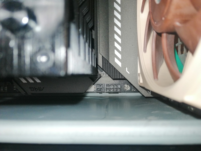

Ik ben m'n nieuwe voeding aan het inbouwen en stuit op deze cpu connectoren, maar heb alleen 8pins stekkers?
Moet die met 4 aangesloten worden!?
Afbeeldingslocatie: https://tweakers.net/i/G65NxbqQzY5VchCDhdScbAjKjRE=/800x/filters:strip_icc():strip_exif()/f/image/LFMNrxackXXAhnbzwQO9o7Y2.jpg?f=fotoalbum_large
A friendship founded on business is better than a business founded on friendship
  • freaky35
  • Laatst online: 11:46
ja anders krijgt mobo niet genoeg voeding
Er staat ook bij cpu power :)
Maar ik vermoed dat je de stekkers aan de voeding hebt omgedraaid, want je kan namelijk van de 8 pins een 4 pins maken.
Die 8 pins moet sowieso,de 4 pins moet je even kijken in het moederbord manual.
[ Voor 90% gewijzigd door freaky35 op 15-02-2022 19:39 ]
  • John2B
  • Laatst online: 31-10 19:54
John2B
I Love RAID5..!!
Had ik al naar gekregen, maar kijk nogmaals.... En yes. Was moeilijk te zien.
Pffffft
Thanks

La van die corsair kan je de 8 Lina uit elkaar halen voor 4 PINS. 1x 8 pin erin 1x helft erin helft laten zweven :)
