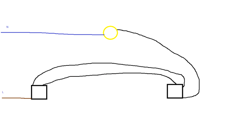

Hallo,
Ik zou graag mijn huis "slim" willen maken en mini switches achter mijn schakelaars willen plaatsen.
Nu heb ik vrijwel in elke ruimte te maken met hotelschakeling en vroeg me af welke switches jullie gebruiken en hoe jullie die aangesloten hebben. Maakt eigenlijk niet uit of het zigbee, sonof[URL=f wifi of shelly is. ik heb toevallig hier nu de sonoff mini r2 liggen, maar daar kom ik niet mee uit nu. "https://tweakers.net/i/6Y878jdSQFJkHoeYWnXYEACR4Do=/full-fit-in/4000x4000/filters:no_upscale():fill(white):strip_exif()/f/image/UAaHU4j3Ny3wlxGmmkIpQFZs.png?f=user_large",,"1"]Afbeeldingslocatie: https://tweakers.net/i/jhPd7q-2pLy97-0MCiZWkY5_5Ds=/800x/filters:strip_exif()/f/image/UAaHU4j3Ny3wlxGmmkIpQFZs.png?f=fotoalbum_large[/URL]
Ik hoor het graag.
Dank alvast.

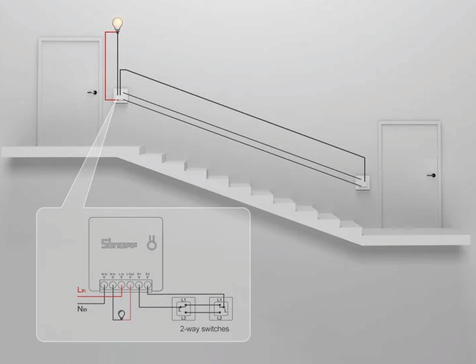

wat lukt er niet met een sonoff mini R2? heb er inmiddels diverse in huis liggen.. ook als hotelschakeling.. Je moet dan wel een extra draad trekken. (ik hen er wel tasmota opgezet trouwens, maar dat is volgens mij niet strikt noodzakelijk)
Met de shelly 2.5 hoeft een extra draad trekken (blijkbaar) niet. Ik heb er we; één liggen voor die toepassing, maar die heb ik nog niet geïnstalleerd.
schema voor de sonoff:
Afbeeldingslocatie: https://tweakers.net/i/Ksr40JMCEZ0lBQxapAgRQiU20Jc=/full-fit-in/4000x4000/filters:no_upscale():fill(white):strip_exif()/f/image/XXBNRn34QwQ7eXug7t0zq32B.png?f=user_large
[ Voor 46% gewijzigd door breew op 13-02-2022 17:58 ]

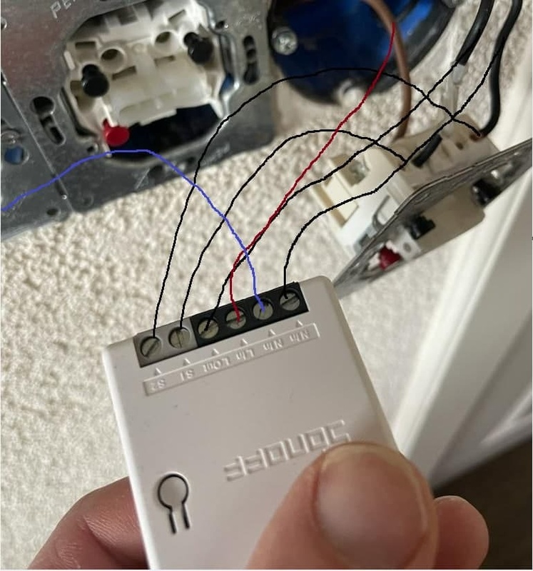

  • vanderkooi
  • Laatst online: 11-07-2023
Hallo Breew,
hartelijk dank voor je snelle antwoord! ik weet helaas niet zo goed hoe dat dan op te lossen, ik kan vanaf mijn linker schakelaar waar ook de L binnenkomt wel makkelijk een N draad bij halen aangezien daarnaast een stopcontact zit. maar hoe sluit ik dan de rest aan?
Ik kom eigenlijk niet verder dan dit, maar volgens lijkt mij niet dat ik 1 van de schakeldraden ook in de N moet doen?
Afbeeldingslocatie: https://tweakers.net/i/SWFD5IFUiwUENOORtpIjywzpy8M=/x800/filters:strip_icc():strip_exif()/f/image/SKC1TjDbwCisEnVKvDw0kDtc.jpg?f=fotoalbum_large
  • breew
  • Laatst online: 19:06
Ik heb ene plaatje toegevoegd.. Zie ^^
vanaf elke schakelaak vertrekken 3! zwarte draden. Twee gana naar de andere schakeaar, 1 gaat naar de Sonoff.. Die stop je in S1 en S2.
Van gaat Fase (bruin) in Lin, Nul (blauw) in Nin, en een zwarte schakeldraad vanaf Loutgaan van de sonoff naar de lamp. Als de lamp niet al een bruine draad heeft, dan gaat er ook nog een bruine draad van de lamp naar een Nin (maar dat heb ik zelf niet, lamp had al een eigen neutraal aansluiting).
[ Voor 84% gewijzigd door breew op 13-02-2022 18:05 ]

  • vanderkooi
Hallo Breew,
Wat ik alleen nog niet begrijp.
Ik heb bij schakelaar 1:
Fase draad, en 2 zwarte draden naar andere schakelaar.
Schakelaar 2:
2 zwarte draden van andere schakelaar en 1 zwarte schakeldraad naar de lamp.
Ik lees overal dat ik dat ik de switch moet plaatsen achter de schakelaar waarvan het draad naar de lamp gaat. dat is dus schakelaar 2 in dit geval.
Ik zou dan dus een neutraal draad naar toe kunnen trekken, niet meest praktisch, maar ga het proberen, maar ik heb daar dan ook geen fase draad? dit zit weer bij mijn 1e schakelaar.
