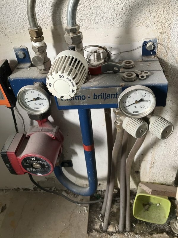

Afgelopen week viel mij op dat onze bijverwarming (vloerverwarming) niet meer aansloeg. Dit lijkt te komen doordat pompschakelaar niet meer aansloeg omdat de temperatuur niet meer > 22 graden leek te komen.
Ik zit nu te twijfelen waardoor dit zou kunnen komen? Het lijkt mij erop dat dan de thermostaatknop vast zit of niet meer lijkt te werken. Ik heb de knop eraf gehaald en het pinnetje zat inderdaad vast nu heb ik paar keer met een waterpomptang het pinnentje voorzichtig ingedrukt en nu kon deze weer bewegen. Maar alsnog lijkt dit geen resultaat te hebben.
De aanvoer richting de pomp wordt niet warm waardoor ik nog steeds het idee heb dat deze dan onvoldoende warm water krijgt aangevoerd? Hebben mensen nog tip(s) wat ik kan doen om dit probleem op te lossen?
Afbeeldingslocatie: https://tweakers.net/i/jyXZ0VQNclJ6NljtBWVTydAZUzs=/full-fit-in/4920x3264/filters:max_bytes(3145728):no_upscale():strip_icc():fill(white):strip_exif()/f/image/YgqEsGP7xWr3K0qIVA3wmgi3.jpg?f=user_large
De temperatuur blijft op 20 graden staan bij de aanvoer terwijl deze eerder wel opliep als de CV ketel aansloeg. Ook waren de leidingen (aanvoer) richting de vloerverwarming ook warm en nu voelen deze gewoon nog koud.

Pinnetje kan welliswaar bewegen, maar het binnenwerk kan ook vast zitten. Paar keer met beleid met een hamer tegen het metalen deel van de knop tikken? Hoor/voel je water stromen?
Ik heb inderdaad met een hamer tegen het binnenwerk aangeslagen dit lijkt helaas weinig verschil te maken. Ik voel weinig stroming door de leiding behalve als de pomp aanslaat dan voel je wel stroming ontstaan.

Oplossing gevonden retourventiel zat waarschijnlijk verstopt. Met een paar keer draaien met een inbus is het probleem opgelost.
