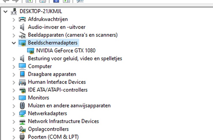

Kan ik met deze PC een 1440P op 240HZ laten draaien? Ik speel FPS games op hoog niveau en heb 240HZ nodig. Vorige maand kocht ik een 4K 144HZ monitor maar kwam ik er pas te laat achter dat mijn videokaart dit maximaal kan laten draaien op 97hz :(
Ik wil gaan voor de Alienware AW2721D
Relevante software en hardware die ik gebruik:
Afbeeldingslocatie: https://tweakers.net/i/DVt0DuxeBEX-gzzTr_RepxiKF5M=/full-fit-in/4920x3264/filters:max_bytes(3145728):no_upscale():strip_icc():fill(white):strip_exif()/f/image/MLmZk1gjgQsdEj7x2f69XCOg.jpg?f=user_large
Afbeeldingslocatie: https://tweakers.net/i/GB6rWusxL7yoby-CPdbwED8iN4I=/full-fit-in/4920x3264/filters:max_bytes(3145728):no_upscale():strip_icc():fill(white):strip_exif()/f/image/dYi8FMDgCmZUSmdXlSbPwQCE.jpg?f=user_large

Je cpu is te traag voor 1440p 240hz,deze gaat dan de bottleneck worden.
Deze is sowieso op die resolutie boven de 60hz een botteneck voor de 1080gtx.
En de 1080gtx is weer een bottleneck voor 240hz,dat gaat ie never nooit redden, qua fps.
Je zal of je verwachtingen bij moeten stellen of flink moeten inversteren in een nieuw systeem
Welke games speel je?

Ik speel nu op 240HZ 1080P met een AOC monitor. Ik speel Valorant, alle grafische specs op het laagste.

zo te zien geen grafisch zware game, maar juist een game wat op de cpu leunt.
De 1080gtx moet wel goede fps halen in 1440p.
Je zou het kunnen testen met je huidige systeem met een 1440p scherm, als je toch wat mist, dan heeft het vooral nut om je cpu je upgraden.
Zou in dit geval voor bv een 12400k of 12600k gaan bv

1) er is nogal een verschil tussen: kan een gpu een scherm aansturen en kan de gpu daadwerkelijk het aantal frames per seconde tonen op het scherm.
Je videokaart heeft Displayport 1.4, dus kan prima een 1440p-monitor op 240hz aansturen en ook een 4K-scherm op 144hz.
Dat hij misschien het aantal fps niet haalt is een ander verhaal.
2) als je gpu maar 97 fps haalt op 4K, dan is het theoretische maximum van de fps op een 1440p-monitor 97 fps x (het aantal pixels van het 4K-scherm/het aantal pixels van het 1440p-scherm) . Aangezien 4K zowel horizontaal als verticaal 1,6x zoveel is als 1440p, zijn er 2,56x zoveel pixels. 97x 2,56~ 248. 240hz zou dus moeten lukken, mits je cpu dit ook trekt.
Je kunt dit gewoon zelf testen door in de software een hogere render-resolutie te nemen dan je native resolutie: https://www.pcmag.com/how...onitor-with-supersampling
  • computerjunky
  • Laatst online: 23-11 11:23
Gewoon even freesync en vsync uit, de resolutie op 2560x1440 zetten en kinken wat je fps is.
Met ook even msi afterburner aan om je load per core en die van je gpu te bekijken en dan weet je waar je bottleneck zit.
https://howmanyfps.com/games/valorant
Volgens deze calculator moet je het kunnen halen maar zelf testen is beter.
