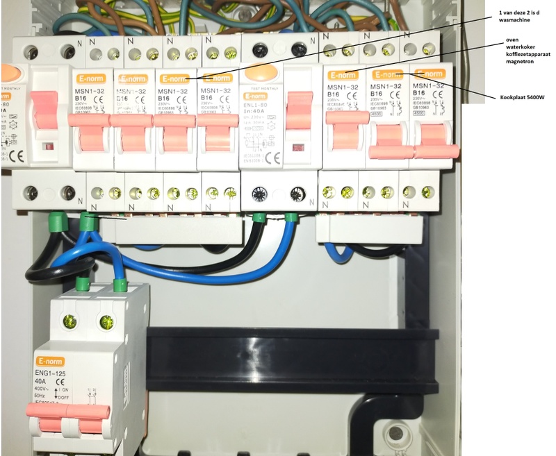

Nou heb ik een meterkast met 2 aardlek schakelaar en 7 groepen. 4 groepen voor regulier huis gebruik (stopcontacten en lampen) op de eerste 4 groepen en op de 2de aardlekschakelaar zit de wasmachine en de kookplaat met een dubbele schakelaar.
Ik heb dus in theorie nog 1 groep over (bij te plaatsen) voor de zonnepanelen welke nooit aan de 16 amp komen. Echter lees ik verwarrende informatie over het bijplaatsen van deze groep waarbij de 1 zegt dat het prima naast de kookplaat en wasmachine kan en de ander zegt dat het totale vermogen gebruik+ levering nooit boven die 16 amp uit mag komen.
Mijn verstand van elektronica zegt dat het geval dat het gewoon bijgeplaatst kan worden de juiste is omdat er ook pv verdelers zijn voor wasmachine groepen maar als iemand een duidelijke kan bevestigen of ontkrachten of dat wel of niet het geval is of waarom een pv verdeler wel kan een een extra groep niet hoor ik dat graag.

huidige setup :
Afbeeldingslocatie: https://tweakers.net/i/05JaoXZSo115xCCO3m7byjhWmxo=/800x/filters:strip_icc():strip_exif()/f/image/GkJg7g8YXO1SXJ6dAkfZgBsW.jpg?f=fotoalbum_large
Het is een voorgebouwde groepenkast die er zo ingeplakt is en dus helaas niet 123 een 3de aardlek aan te plakken naar mijn weten. Maar ik ben dan ook geen elektricien.

computerjunky schreef op zaterdag 12 februari 2022 @ 16:08:
Voorbeeld PV verdeler met hoofdschakelaar : https://cdn.webshopapp.co...r-2x-automaatb-16a-1x.jpg
En wat is het nut van die stopcontacten op tv verdelers? Ik heb stopcontacten genoeg in de meterkast? Gewoon een extratje of een specifiek doel?
Een PV-verdeler plaats je natuurlijk niet in de meterkast, die plaats je op de wasmachinegroep in plaats van de contactdoos van de wasmachine. Het nut van dat stopcontact is dat je de wasmachine nog aan kunt sluiten (of een TV, wat jij wilt).
Zo'n PV-verdeler gebruik je bijvoorbeeld als het niet mogelijk is om een extra leiding naar zolder aan te leggen. Als jij gewoon een leiding kunt leggen van de omvormer naar de groepenkast, dan gebruik je geen PV-verdeler.
computerjunky schreef op zaterdag 12 februari 2022 @ 17:40:
Een elektricien plaatst daar zo een aardlekautomaat bij.

Xander schreef op zaterdag 12 februari 2022 @ 17:49:
Ik neem aan dat je een 1x35A aansluiting hebt? Houd dan wel rekening met:
De andere kant van de wasmachine groep komt uit in de keuken of badkamer.
Huidige wasmachine staat in de keuken en dus geen omvormer daar aangezien dat de verkeerde kant van het huis is.
De originele komt uit in de badkamer maar is momenteel niet aangesloten aan de meterkast zijde en zo'n box in de badkamer lijkt me een slecht idee :) .
De kabels uit de omvormer gaan dus hoe dan ook bij de meterkast uitkomen.
Maar van wat ik uit die link begrijp is een extra 40a aardlek en een extra 16A groep met daarop de omvormer dus noodzakelijk en de mogelijkheid tot extra groep op aardlek 2 onwenselijk. Oftewel het duurste scenario ;(

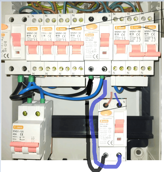

Dat is echt super easy. Je moet die dikke zwarte/blauwe kabel nog een keer doorlussen naar een nieuw te installeren aardlekautomaat (niet aardlekschakelaar die ik geplakt heb, maar gaat om het idee), die je netjes aan die din-rails hangt, en dan gaat blauw/bruin (nul/fase) uit die automaat naar de zonnepanelen.
Afbeeldingslocatie: https://tweakers.net/i/sbBWNV7mpw8UhwDP4bYJ_F3I37A=/full-fit-in/4000x4000/filters:no_upscale():fill(white):strip_exif()/f/image/KQuUNDTHdmwk1C0Hgt77YQ1H.png?f=user_large
Het moeilijkste is nog wel die (doorlus) sokjes netjes aan die 6mm kabels zijn te krijgen
computerjunky schreef op zaterdag 12 februari 2022 @ 18:00:
Een aardlekautomaat doet dat prima. En is niet echt extreem duur... Deze heb ik voor mijn panelen zelf geinstalleerd in de meterkast:

JvS schreef op zaterdag 12 februari 2022 @ 18:01:
https://www.elektramat.nl...kar-30ma-2csr255180r1165/
Duidelijk, ik dacht dat die voor de andere 2 zou moeten komen volgens die link. Dan zouden alle onderste draden vervangen moeten worden.
Echter ben je me weer kwijt bij de aardlekautomaat vs schakelaar. Dus even gegoogeld en klopt het dat ik dit moet zien als een combinatie van de groep die aangemaakt moet worden en de en de benodigde aardlekschakelaar? In feite dus maar 1 schakelaar nodig ipv 2 op het bovengelegen deel?

Dan heb je dus geen PV-verdeler nodig. Die dingen zijn juist bedoeld om één leiding vanaf de meterkast te gebruiken voor de omvormer en (bijvoorbeeld) een wasmachine. In veel rijtjeshuizen komt de omvormer op zolder, staat de wasmachine ook op zolder en is het leggen van exta leidingen lastig, dan is dit een uitkomst.
In jouw geval heb je gewoon een extra groep nodig in de bestaande kast.
In plaats daarvan kun je dus ook een aardlekautomaat kiezen, dan heb je een aardlekschakelaar en installatieautomaat ("groep") in 1 component.
Daarnaast dan nog:
- Beide bestaande aardlekschakelaars vervangen door een 63A exemplaar
of
- Beide bestaande aardlekschakelaars vervangen door 40A aardlekautomaten welke ook beveiligingen tegen overbelasting
of
- Beide bestaande aardlekschakelaars voorbeveiligen door een 40A installatieautomaat tussen de hoofdschakelaar en de bestaande componenten te plaatsen.
Zoals beschreven in dat document.

Bedankt allemaal. Het antwoord is dus een aardlekautomaat in de bestaande kast als oplossing. We kunnen verder met de berekeningen en kijken wat het grapje kost in zijn totaliteit.
