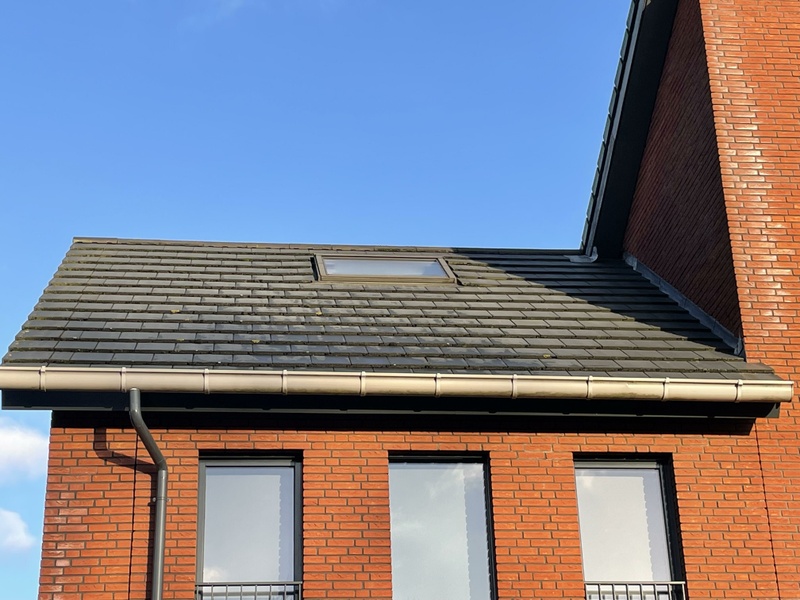

Foto schuin dak (09:15):
Afbeeldingslocatie: https://tweakers.net/i/iZgMDIEE0jBX--DiCNX9dcRevkQ=/800x/filters:strip_icc():strip_exif()/f/image/rKVlPKh9QtXr6On6jN1uiXj1.jpg?f=fotoalbum_large
Foto schuin dak (11:00):
Afbeeldingslocatie: https://tweakers.net/i/OAB59_5wY1yxx6Ynu6kDigrUJbU=/800x/filters:strip_icc():strip_exif()/f/image/cUXDYilfYHPbcspvVBWST1b8.jpg?f=fotoalbum_large

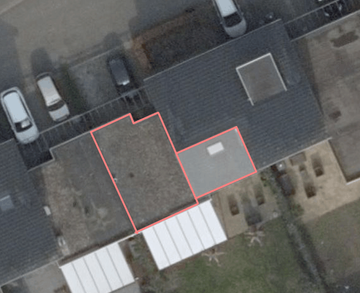

Luchtfoto:
Afbeeldingslocatie: https://tweakers.net/i/m-oS2KlTbrIEkbjyDdtJ6bttm1Q=/full-fit-in/4000x4000/filters:no_upscale():fill(white):strip_exif()/f/image/z9kWvkVuVKMw73sZ7HJBbyzF.png?f=user_large
Afbeeldingslocatie: https://tweakers.net/i/FTILROYMDgu0ZL3rtupNv5ZhiGY=/full-fit-in/4000x4000/filters:no_upscale():fill(white):strip_exif()/f/image/njkhqGVYwdU3jJsZAMPddfIp.png?f=user_large

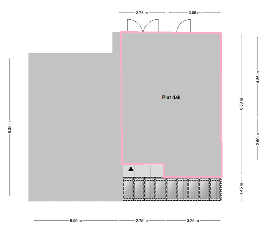

Afmetingen platdak:
Afbeeldingslocatie: https://tweakers.net/i/sPIOvRxC10ZbrtKTTZk8hQZM6VM=/full-fit-in/4000x4000/filters:no_upscale():fill(white):strip_exif()/f/image/cstHMnIQgiH7XhyHVS031t1m.png?f=user_large

- Schuindak
5200 mm breed
4000 mm lang
dakraam
- Platdak (last schaduw eigen woning)
1 pijpje
Schaduw
- Op schuindak klein minimaal last van dak buren (oost)
- Op platdak, last van eigen woning en in de avond van de buren (west).

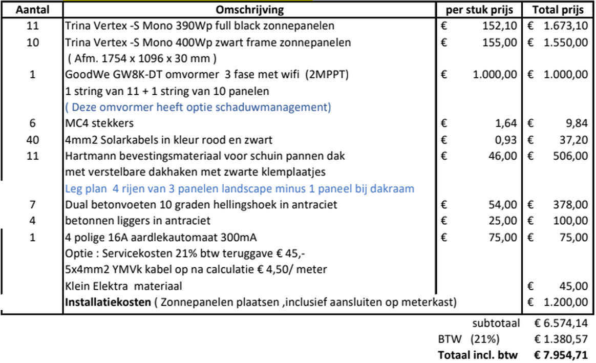

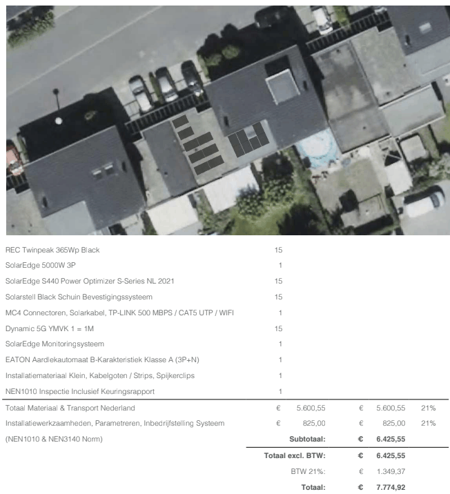

Offerte 1:

Offerte 2:
Afbeeldingslocatie: https://tweakers.net/i/4JVdqFX7Mh6J_OQqZQndUYXqolw=/full-fit-in/4000x4000/filters:no_upscale():fill(white):strip_exif()/f/image/xFxlq7gYuJ7y8jIubbFNeozE.png?f=user_large

Offerte 1: Er staat 3P bij de omvormer, 3 fase wat je niet hebt?
Als dat de normale SE5K is (-RWS) voldoet dat systeem niet aan de ontwerprichtlijnen en gaat het met alle schaduw ook echt niet goed werken.
Daarnaast gooien ze een paneel over je dakraam ;-)
Offerte 2: Het is de juiste manier om de Hyundai portrait te leggen op het platte dak. (De voorste landscape is echter okay). Maar er passen er nog 2 bij?
Voor solaredge offertes in lastige situaties altijd het opbrengstverliesdiagram uit solaredge designer opvragen bij de installateurs... Die dat natuurlijk *kuch* gebruiken (Geen van beide tekeningen komen uit designer)

@robbinh94 Type nummer omvormer... Vragen bij installateur.
Installateurs weten amper van het bestaan van de korte-string uitvoering van de SE5K... waarmee het ontwerp geldig zou zijn. Dus voordat ik het bedrijf achter Offerte 1 als incompetent uit maak is het wel even nuttig om dat te achterhalen.
Net als de diagrammen: gewoon vragen bij de installateurs.
Serieel met 3 strings = 2 omvormers = vaak duurder dan SolarEdge.

@Ronald Installateur offerte 1 heeft meteen gereageerd. Het gaat om de SE5K serie. Echter verwijst ze me naar de datasheet van solar edge zelf mbt de diagrammen...

@robbinh94 Dan negatief advies op technische redenen wat betreft offerte 1.
De datasheet van SolarEdge zelf zegt immers minimaal 16 s440 optimizers, en de gevraagde diagrammen staan niet in de datasheets. Deze partij snapt niet hoe je met SolarEdge werkt.
Je krijgt het ook niet gesimuleerd in SolarEdge designer; maar als je het zo uit zou voeren dan zal er een verlies van minimaal 6% van het potentieel zijn vanwege het slechte ontwerp.
Offerte 2 is ook suboptimaal: Zelfs met alle schaduw is er 0,6% verlies omdat de omvormer aan de lichte kant is. Tevens op het randje van (niet)netjes functioneren door de keuze voor s440 optimizer in plaats van p404/p505/s500b welke beter geschikt is voor dit ontwerp.
Volgens mij passen er nog 2 panelen bij, en dat dan op een 5kW 1-fase omvormer, of 5kW 3fase-voor-korte-strings (SE5K-RWB dus)
