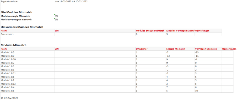

Heb naar mijn analyse gekeken.
Elke maand staan paneel 1.05 en 1.09 bovenaan de lijst met meer dan 6% afwijking.
Zou er iets mis kunnen zijn Ronald?Afbeeldingslocatie: https://tweakers.net/i/7F5y4RgLDT4dtLLxwvQzdKDIAu4=/800x/filters:strip_exif()/f/image/CYQVMg6UBeikirN6sqPcvx0p.png?f=fotoalbum_large

@siveiro Ik denk dat dat rapport alleen in de context van jouw systeem gezien kan worden. Dus inclusief alle schaduw invloeden.

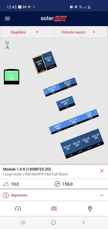

Afbeeldingslocatie: https://tweakers.net/i/4bOMGvwcIfQhatScgk4ZkWzPSqE=/x800/filters:strip_icc():strip_exif()/f/image/ciRdH2bRgFquQAV0HabEBIzl.jpg?f=fotoalbum_large
Paneel 1.09 ligt op 13 graden op dakkapel naast 1.010. Last van schaduw door dakrand bij laagstaande zon. De landscape panelen liggen op 38 graden geen schaduw. En de 4 onderste liggen op 13 graden op uitbouw. Die hebben wat last van schaduw bij laagstaande zon
