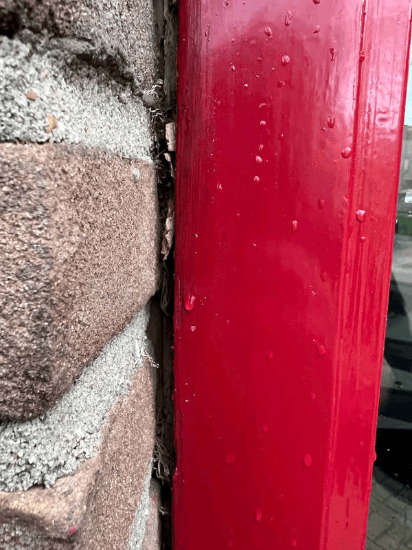

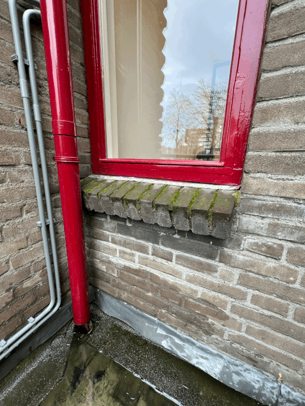

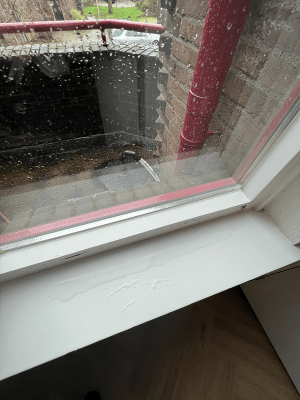

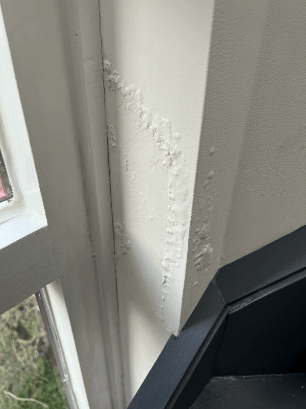

Iets meer dan een jaar geleden hebben we een jaren 70 huis gekocht en helemaal laten opknappen en strak laten stuccen. Na de hevige buien van de afgelopen weken komen we er achter dat we vochtplekken hebben op twee plekken in het huis en het is lastig om te bepalen waar het vandaan komt. Nu vraag ik mij af of er nog iets van kit moet tussen de kozijnen en de buitenmuur (zie foto's) zou zoiets "simpels" het kunnen zijn?
Deze huizen staan wel bekend om hun slechte buitenmuren.

Afkitten lijkt me wel een goed plan (waar is die kit gebleven?).
En bij de regenpijp gaat ook iets niet goed, een grote natte plek vlak boven de loodslab.
Misschien dat het al iets scheelt al je met een bocht en een stokje pijp de uitloop iets bij de muur weg haalt, teven zit naar mijn idee het lood niet ver genoeg over de dakrand heen.

Ik zou ook zorgen dat de regenpijp de grond ingaat en niet net erboven stopt.

Maak eens een foto van boven het raam? Zit er niet dakgoot boven die lek is oid?

Ik zie dat je op dak een plat dak hebt, misschien is het lood niet meer waterdicht.

Ik zou eerst met een hogedrukreiniger alles (voorzichtig) schoonspuiten. Dan controleren of alle voegen nog netjes zijn. Kapotte voegen herstellen (kan ook met een voegmiddel uit tube: https://www.kitcentrum.nl...uw-joint-fix-310ml-p:128/ ).
Loodslab controleren en eventueel repareren.
Vervolgens impregneermiddel aanbrengen:
https://www.kitcentrum.nl...el/sikagard-703-w-p:2060/
Als aller laatste de ruimte tussen het kozijn en muur kitten:
https://www.kitcentrum.nl...g=Dilatatie+voegen&page=1
