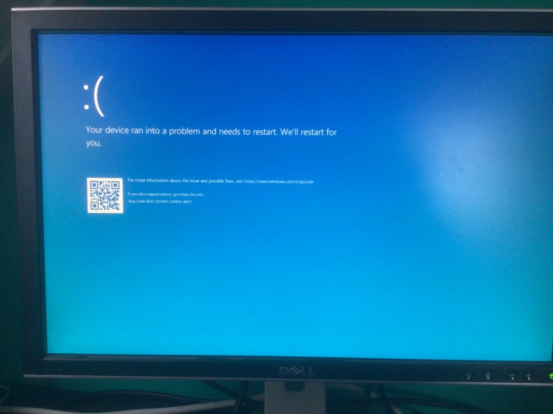

Mijn vraag:
Ik heb laatst allemaal onderdelen voor een computer gekocht en in elkaar gezet, hij ging gewoon aan en ik kwam bij de BIOS maar toen ik probeerde om Windows 10 te installeren (usb) ging dat helemaal niet goed: Bsod stopcode = bad system config info
Afbeeldingslocatie: https://tweakers.net/i/H_HkXKg7vjr4WEKN1yYgMlscQxE=/800x/filters:strip_icc():strip_exif()/f/image/1GQVqzngX92BJ1RQxZzTwUJV.jpg?f=fotoalbum_large

Wat ik al gevonden of geprobeerd heb:
Ik heb al geprobeerd te boothen met verschillende setting in de BIOS maar dat werkte niet, ook heb ik de BIOS geüpdatet naar de nieuwste versie (31-12-2021) maar dat bracht ook geen succes.
Heeft dit probleem iets te maken met de BIOS/settings of is er iets mis met de onderdelen?

Weet je zeker dat de Windows 10 download (neem ik aan) wel zonder fouten is? Zou die eens opnieuw proberen te downloaden en op een ander USB sticky te zetten en het daar vanaf te proberen.

XMP aan of uit staan?,zet die eens uit,
hier ook nog een mogelijke fix:
YouTube: How to Fix BAD_SYSTEM_CONFIG_INFO Error
Verder zou ik zeker een andere usb stick proberen met daarop een windows install en dan opnieuw instaleren.

Het werkt bij mij anders dan bij het filmpje, net als bij het filmpje gaat hij automatisch opnieuw opstarten maar bij mij blijft het scherm zwart tot ik hem uit en weer aan doe.
Bedoel je met het XMP profiel het a-XMP profiel?
Bij mij maakt het niet uit of het a-XMP profiel uit of aan staat, in beide gevallen werkt het nog steeds niet.
Ik heb al 2 verschillende usb sticks geprobeerd maar de eerste vond hij niet eens.
Ik ga nu proberen om op de 2de stick (die hij wel kan vinden) nog een keer Windows 10 te downloaden.

Dan zou ik ook even kijken of de USB poort wel goed aangesloten is. Want als die USB stick wel op je andere pc werkt moet je dat ook niet uitsluiten.

Ik heb nu Windows verwijderd en een andere Windows 10 op de usb gezet en nu is er een andere bsod fout code. De nieuwe foutcode luid: 0xc000021a
Ik ga nu kijken wat ik allemaal kan doen om deze foutcode opgelosten.
Ik denk dat de usb poort wel goed is aangesloten.

eh, een andere windows10? dus niet de microsoft usb install?
https://www.microsoft.com/nl-nl/software-download/windows10
Is je geheugen te vinden in de AMDlijst van compatible geheugen?

Als je verschillende BSOD krijgt, dan neig ik er ook echt aan dat of het geheugen niet compatible is of brak is of niet stabiel is.
Je kan als het geheugen wel compatible is,eens een dag(niet een paar minuten of een paar uur) memtest laten draaien voor.
zit het geheugen trouwens wel in de goede slots?

De Windows die de nieuwe fout code geeft is nog steeds gewoon van Microsoft maar nu met Microsoft media creation tool op de usb gezet.
Mijn ram staat op de lijst ja, nummer 2 op de lijst is de ram die in m’n pc zit nu.
Ik heb tijdens het bouwen gekeken in welke slots de ram moest en op het moederbord staan ook pijltjes naar welke 2 slots eerst moeten. De ram zit nu in dimma2 en in dimmb2.
Ik zal dan is gaan kijken of de pc het met andere ram geïnstalleerd het misschien wel doet.

Ik heb de memtest gedaan (memtest86) en die zei dat er 0 errors waren, ik heb andere ram geprobeerd maar ook toen nog steeds dezelfde foutcode. Ook heb ik andere SSD (met en zonder Windows geïnstalleerd erop) geprobeerd en ik heb zelfs een andere videokaart geprobeerd maar nog steeds dezelfde foutcode.
Toen ik na een tijdje dezelfde usb gebruikte bij een totaal andere computer kreeg ik tot mijn verbazing precies dezelfde blue screen fout code. Ik heb toen een andere usb gebruikt en het werkte!!! Er was dus iets mis met beide 2 usb’s die ik eerst probeerde.
De computer heeft nu Windows 10 en hij doet het toppie.
