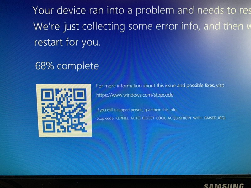

Tot zover ging het goed en waren er geen crashes, tot dat ik net deze BSOD kreeg. Ik was op dat moment op Chrome bezig.Afbeeldingslocatie: https://tweakers.net/i/-HooRGehyeBli7KUTpRzfGTukUg=/800x/filters:strip_icc():strip_exif()/f/image/TqYeVhmvK9mozZTJsyOcns6W.jpg?f=fotoalbum_large
  • UTMachine
  • Laatst online: 06:01
Als je de volgende linkt bekijkt:
https://appuals.com/fix-k...isition-with-raised-irql/
Kan het ook aan je drivers liggen, ze raden aan om bv wifi/bluetooth uit te zetten.
Maar je hebt meerdere stop codes gehad, dus het is lastig om te zeggen of dit het permanent oplost (behalve proberen).
