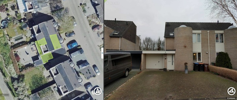

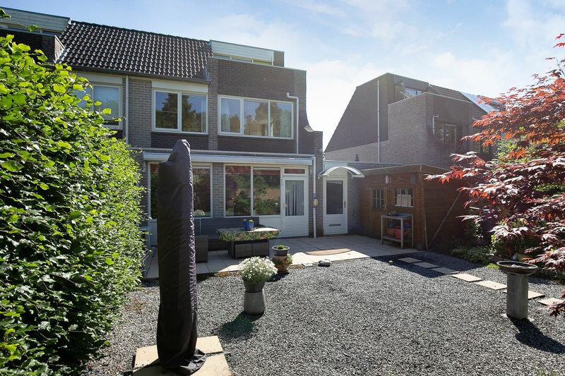

Beschikbare (dak)ruimte
  1. Schuin dak aan de straatzijde (oost) is 6 x 3,8 meter 45 graden (zonder het lagere stukje met dakraam). Pijpje staat op 1,6 meter vanaf bovenkant dakrand, kunnen we waarschijnlijk wel vervangen door een ventilatiedakpan
  2. Platte dak gedeelte (zuid) 6 x 2,2 meter (gemeten op het dakleer, dakrand 20cm hoog)
  3. Schuin dak aan tuinzijde (west) 2,3 x 3,8 meter 45 graden (schaduw van dakterras, toekomstige dakopbouw)
  4. Uitbouw woonkamer (west) 5,6 x 1,5 meter (schaduw van stukje muur aan de rechter kant)
  5. Het dak op de garage heeft relatief veel schuw van de naastgelegen woning

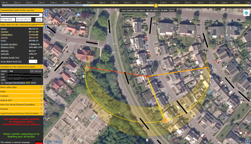

Schaduw
Omdat er diverse dakvlakken zijn zal de zon niet overal gelijk op komen te staan. Schaduw op daken is hierboven beschreven

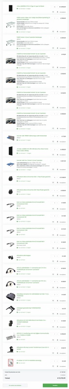

Inmiddels ben ik gevorderd met de plannen en heb gisteravond onderstaande samengesteld:
Dak op oosten 2 * 5 Portret 360Wp
Dak op westen 2 * 2 Portret 360Wp + 3 * Landscape 360Wp op uitbouw 10 graden
Los aan de muur: 1 * Landscape 360Wp op westen (op vrije kanaal van de uitbouw)
Plat dak: 2 * 3 Landscape 360Wp in oost/west opstelling 10 graden
Garage: 1 * 2 Portret 495 Wp gedraaid naar het zuiden 10 graden
Volgens mij heb ik zo de bruikbare dakenvlakken optimaal gevuld
360Wp paneel: Jinko JKM360N-6TL3-B Tiger N-type Full Black
495Wp paneel: JA Solar JAM66S-30-495-MR Mono Perc Zilver Frame Halve Cellen 495Wp
Maakt totaal 9630Wp
Iemand nog op / aanmerkingen of verbeteringen? Volgens mij heb ik het aardig compleet zo.
De gevulde winkelmand:
Afbeeldingslocatie: https://tweakers.net/i/7iz76ttSpYcOm6TyYKTu3jb--vA=/x800/filters:strip_icc():strip_exif()/f/image/BpGtOYtaBzGOw7P5pxSl70Vv.jpg?f=fotoalbum_large
Met nog wat bekabeling naar de meterkast toe zal het rond de €1/Wp uitkomen.
[ Voor 7% gewijzigd door Brokencore op 04-03-2022 16:08 ]
  • Ronald
  • Laatst online: 17:40
Weet je zeker dat je zoveel stukjes solar kabel nodig hebt om de panelen met de micro's te verbinden?
Die Jinko's zit volgens mij 120cm aan...

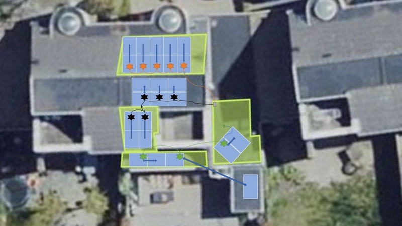

Afbeeldingslocatie: https://tweakers.net/i/Xyj3z_w2b3hhkqYVxM_7ZZzEjYk=/800x/filters:strip_icc():strip_exif()/f/image/ULbaZ3oL9uPKJQ48jE90yadj.jpg?f=fotoalbum_large
  • Sterren zijn DS3 (-L), kleuren is de faseverdeling. 3x afsluitdop voor kabeleinde.
  • Kruisje is loze connector met afsluiter, op plat dak voor overbrugging lengte, op garage als voorbereiding voor extra omvormer
  • Grijze box is lasdoos met 5x4 naar meterkast

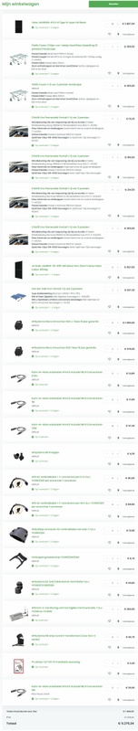

Nieuwe winkelwagen:
Afbeeldingslocatie: https://tweakers.net/i/AVNq-ylTE308qFLLpC4QewrNXTk=/x800/filters:strip_icc():strip_exif()/f/image/WkOznFfF6cMyECzsTlgqjyop.jpg?f=fotoalbum_large
Ik denk nog even na voor een montage systeem op het schuurdak. Er zouden twee panelen van 495Wp op passen, maar ga dan over de 10000Wp heen
  • JvS
  • Laatst online: 17:13
JvS
Ik heb hem zelf ook
Ik begrijp hem, 3 losse strengs.
Voor het 220v deel
Je hebt 22m kabel met om de 2m een aansluiting voor een DS3 besteld (11 stuks) en 16m kabel met om de 4M een aansluiting voor een DS3 besteld (4 stuks). Dus je hebt zo 15 aansluitpunten voor 13 omvormers. Is dat bewust? En zijn daar die twee afsluitdoppen voor? Ik zou daar zelf liever een buitenkabel met een kabelmof voor gebruiken dan die aansluitingen "open" laten liggen.
Die losse stukjes DC kan ik allemaal moeilijk inschatten. Bij mij paste het met de JA460 en JA495 panelen met de DS3 tussen de twee panelen in. Ik schat dat je het strict ook niet nodig hebt, maar het geeft wel ruimte. Bij mij is de kabellengte wel een beetje krap, maar het gaat wel.
Waarom neem je die ECU van 260 euro en niet de ECU-R van 180? Gewoon uit nieuwschierigheid?
[ Voor 10% gewijzigd door JvS op 07-03-2022 08:20 ]
