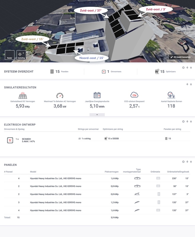

OPTIE 1: SE3680H met 15 panelen

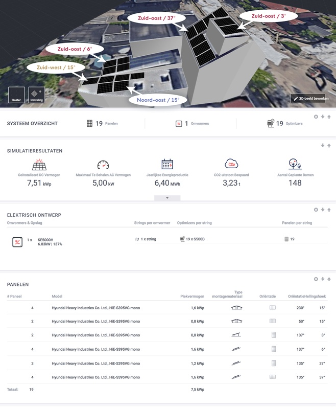

OPTIE 2: SE5000H met 19 panelen
Afbeeldingslocatie: https://tweakers.net/i/2dQJB5JlLtBtNGWfbWdP2tDE4rA=/x800/filters:strip_icc():strip_exif()/f/image/s0JQaMjrDwBEhIBiWi9vFeh8.jpg?f=fotoalbum_large
Klopt het dat we de eerste optie probleemloos op onze huidige 1x35A kast (uit '95) moeten kunnen aansluiten? Of zouden we hiervoor ook al een aanpassingen in de kast moeten doen?

Los van de groepenkast: een 1 fase omvormer wil (met 60v optimizers) 8 panelen in het licht hebben. Een 3 fase 16 (behalve dan de shortstring variant). Als je naar jouw voorstel kijkt, zie je daar dan voldoende panelen per richting, en dan vooral de zuidwest/noordoost.

Hij gebruikt S500B, een 85V optimizer op 1 fase omvormer
2x NO/15 blijft dan een beetje een twijfelgeval. De rest moet het echt slecht lopen wil een groep van 4 in de problemen komen (4x85=340 met meer panelen op niet radicaal andere richting)
Wellicht dat dat dakdeel beter met dubbele betonvoeten kan en dan alle 6 op ZW houden.

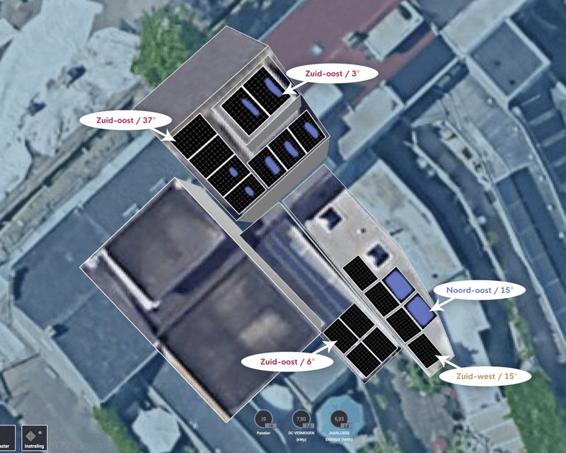

Eens dat die twee NO panelen in dat kader twijfelachtig zijn. Echter had ik het idee dat we op dat moment genoeg licht zouden moeten vangen om de boel te kunnen starten omdat er aardig wat zuid-oost panelen deels zon zullen vangen wanneer de zon in het noord-oosten staat. Zie hier een schets waarin ik met blauw probeer aan te geven op welke panelen ik vroeger op de dag wat zon verwacht.
Afbeeldingslocatie: https://tweakers.net/i/5zosZOJqgkivVEhvIkSHsKwV538=/800x/filters:strip_icc():strip_exif()/f/image/43UVSYf08c7zXTaqPteBfFkl.jpg?f=fotoalbum_large
Klopt mijn aanname dat die twee panelen vol in de zon + meerdere panelen deels samen voldoende moeten zijn? Of moeten het echt 4 panelen zijn die tegelijk vol zon vangen?
