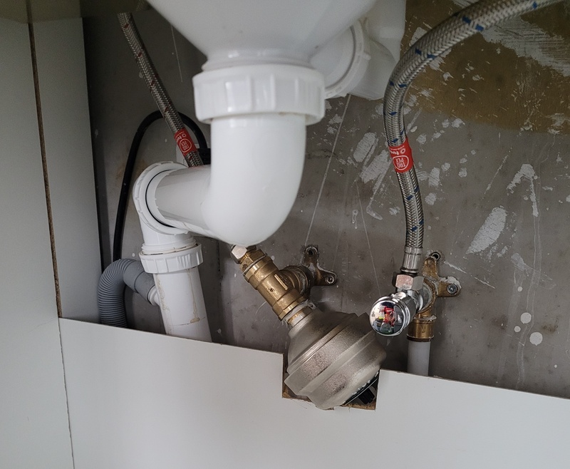

Hallo,
Wanneer ik mijn warme kraan dichtdraai hoor ik een harde knal. Wanneer ik mijn koude kraan dichtdraai, hoor ik niets. Als ik de warme kraan heeeel langzaam dichtdraai, hoor ik ook niets maar dit is niet praktisch.
Ik heb het geprobeerd op te lossen door de kraan onder de gootsteen iets terug te draaien. De klap is dan iets minder hard maar de hoeveelheid water is ook minder. Dit is dus geen oplossing.
De keukenboer zei, het is de waterdruk. Lijkt mij sterk want die is niet hoog en bij koud heb ik geen probleem.
Ik weet dat dit fenomeen waterslag wordt genoemd maar nergens vind ik nu echt een oplossing. Omdat het hele appartement en keuken splinternieuw is, vind ik het raar dat ik dan een "demper" moet kopen. En waarom heb ik dit dan alleen bij de warme kraan?
Een foto van het probleem:
Afbeeldingslocatie: https://tweakers.net/i/gqX3AoNPeFBCgk8qS5jUM1lZqts=/800x/filters:strip_icc():strip_exif()/f/image/bpevX4StoWPzowqE6BczeX46.jpg?f=fotoalbum_large
Heeft iemand een tip hoe ik dit zelf kan fixen? Bedankt.

Die 'knal' lijkt mij gewoon de flex die tegen de wasbak slaat o.i.d. Zet ze eens vast met een tyrap (in een lus draaien).

Aviv1 schreef op woensdag 9 februari 2022 @ 13:49:
Dat dacht ik in eerste instantie ook. Maar die kabel zit echt goed vast en komt niet tegen de wasbak aan.
Wat is dit dan ?
Afbeeldingslocatie: https://tweakers.net/i/tqcHHUOe9oNqH5IVZ9Sj5G29RiA=/full-fit-in/4000x4000/filters:no_upscale():fill(white):strip_exif()/f/image/AC5PeLBlZnva3LAudhVQpWUr.png?f=user_large
Dat gefluit zou ik gaan zoeken bij een kraan die niet goed open/dicht staat.
En nog een kleine tip, draai die stekker 180 graden (snoer naar beneden), als het om een of andere reden gaat lekken is de kans kleiner dat het via de stekker in je stopcontact loopt. En je afvoer lijkt ook niet recht erop gedraaid te zitten.
[ Voor 19% gewijzigd door DukeBox op 09-02-2022 13:57 ]

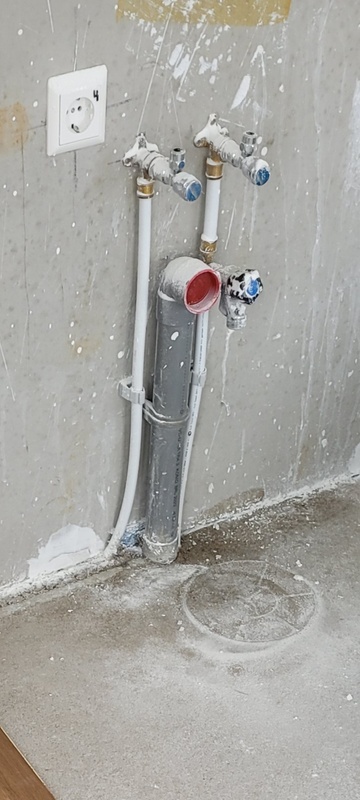

Het wordt lastig de hele leiding te controleren denk ik. Hier een foto van de ledingen.
Afbeeldingslocatie: https://tweakers.net/i/4ZJPCUgp4kD9ZUjNvMDmtuXVzCc=/x800/filters:strip_icc():strip_exif()/f/image/VwOHR1lv8vQJb7ZsrELo4UB5.jpg?f=fotoalbum_large

  • redwing
  • Laatst online: 23:48
Aviv1 schreef op woensdag 9 februari 2022 @ 17:05:
Dat is inderdaad meestal het probleem, maar hij hoeft maar ergens tussendoor los te zitten om zo'n geluid te maken. Naar het geluid zelf luisteren werkt echter ook niet omdat dat door de leiding gaat en altijd ergens anders vandaan lijkt te komen.
[removed]

Okay -- slangen omgewisseld en het probleem is ook omgewisseld van warm naar koud. Het probleem zit dus in de leiding en niet in de kraan.
Let me share my screen...
Van warm naar koud op de kraan of van warm naar koud in de waterleidingen ?

@DukeBox Het is afhankelijk van het type waterslagdemper of die wel of niet in een warm waterleiding mag.
@Aviv1 Het liefst zo dicht mogelijk bij de bron (dus de kraan) maar als het echt niet anders kan dan kan het ook elders. Let er om dat je dan een buismodel neemt. Die zien er uit als een lange buis en komen dan in de leiding zelf. Het type dat op een T stuk gaat is niet geschikt ivm bacterie groei.

update:
Er is een waterslag demper geplaatst. Vrij groot ding maar het probleem is opgelost! Althans, de symptomen zijn verdwenen.
Afbeeldingslocatie: https://tweakers.net/i/AVSoBcZpZUdNBIkz8Gwi5YVl8KQ=/800x/filters:strip_icc():strip_exif()/f/image/XVjVRNeATV7DLuXp5tMozhJ9.jpg?f=fotoalbum_large
