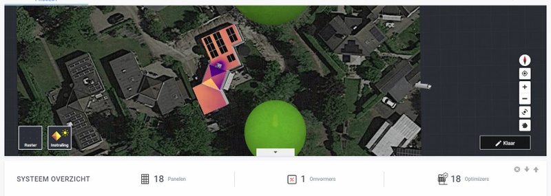

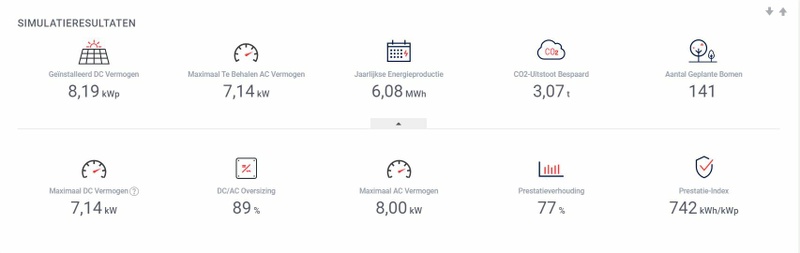

Ik heb in solar edge een design gemaakt. Mijn vraag is of deze opstelling van de panelen goed is, m.a.w. haal ik wel het maximale rendement uit de panelen?
Afbeeldingslocatie: https://tweakers.net/i/2pAdm6gkFAA78Dz1JouIDnNSDG8=/800x/filters:strip_icc():strip_exif()/f/image/tgoG4pDWshVtGoBjvq5XWQcB.jpg?f=fotoalbum_large
Afbeelding 3D tekening. Plat dak is ZZW georiënteerd.
Afbeeldingslocatie: https://tweakers.net/i/S_TwDDmfuTfw2qS59doqsX33ikM=/800x/filters:strip_icc():strip_exif()/f/image/wf2e8e49tPcM3Buay08p6xyi.jpg?f=fotoalbum_large
Simulatieberekening

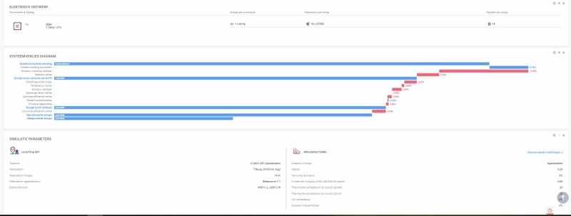

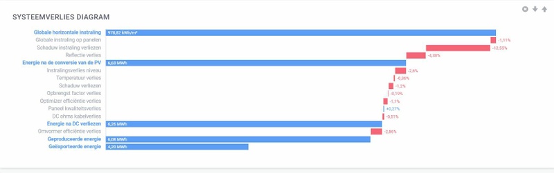

Afbeeldingslocatie: https://tweakers.net/i/-BF8f4L0HI0wvqWU9FTt_xYH_oM=/800x/filters:strip_icc():strip_exif()/f/image/d3vaca4ANgxz3ENs2nhAidqD.jpg?f=fotoalbum_large
Berekening systeemverlies.
De panelen worden landscape per 2 boven elkaar op betonnen voeten geplaats met een hoek van 10 graden. Afmetingen panelen 2094 x 1038 mm. Het omvormer verhaal wordt wel anders, ik ga namelijk met micro omvormers werken van enphase. Dit is puur een berekening om het schaduwverlies (13,86%) te beoordelen. Is dat acceptabel?

Solar edge designer rekent met de optimizers en omvormergegevens voor de verliezen. Of dat 1 op 1 overeen komt met micro omvormers kan je niet zo stellen.
Wel zou ik nog een spelen met de spacing van de panelen, het lijkt alsof ze elkaar beschaduwen.

De 14% schaduw verlies ga je niet veel aan veranderen, dat is domweg door de bomen. Je kunt kijken wat het effect van oost en/is west opstelling is... Maar ik verwacht daar weinig verschil op door de vlakke ligging.

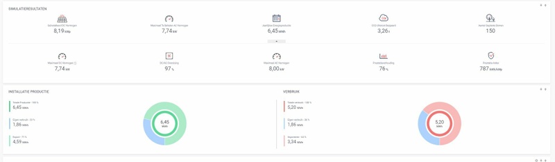

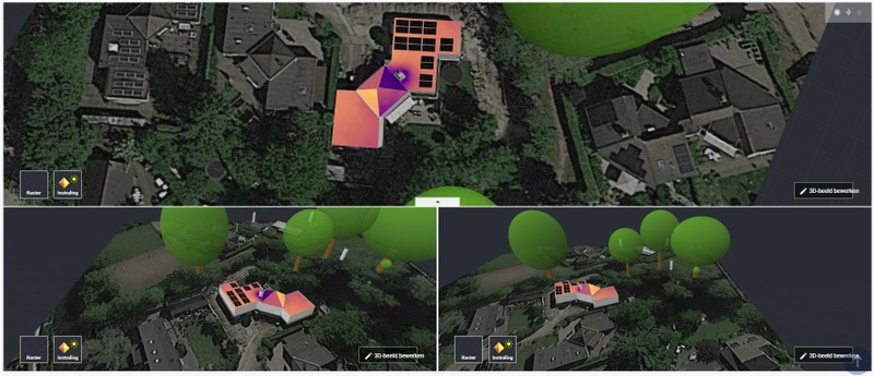

Dit is overigens de simulatie met de oost-west opstelling. Als ik het goed begrijp heb je dan een iets lagere dagopbrengst maar heb je wel een breder bereik op de dag zelf. Eerder en later op de dag hogere wattages in vergelijking met de zuidopstelling?
Afbeeldingslocatie: https://tweakers.net/i/CqN8R9OAc4pcaEK_igZ6Mzn6SCs=/800x/filters:strip_icc():strip_exif()/f/image/4Jq4XCsf6HfD6aEI2WKFPtUX.jpg?f=fotoalbum_large
Afbeeldingslocatie: https://tweakers.net/i/94I3MRYueWJ9LPoM9wAEWtygk0o=/800x/filters:strip_icc():strip_exif()/f/image/0HRMcwAIkIbmEhoGXKHCVvbr.jpg?f=fotoalbum_large
Afbeeldingslocatie: https://tweakers.net/i/tiHgQYnn53fAqRhqm4If9Qf90ig=/800x/filters:strip_icc():strip_exif()/f/image/k1EwgK5pI3iDwH1bRuOa6XaH.jpg?f=fotoalbum_large

De spreiding is minimaal op 10 graden, daar doe je het niet om bij plat dak opstelling.
Maar je hebt antwoord op de vraag of het beter is om via een O-W opstelling schaduw invloed meer te ontwijken: Nee.
De zuid opstelling heeft dus nu met onderbouwing de voorkeur.
