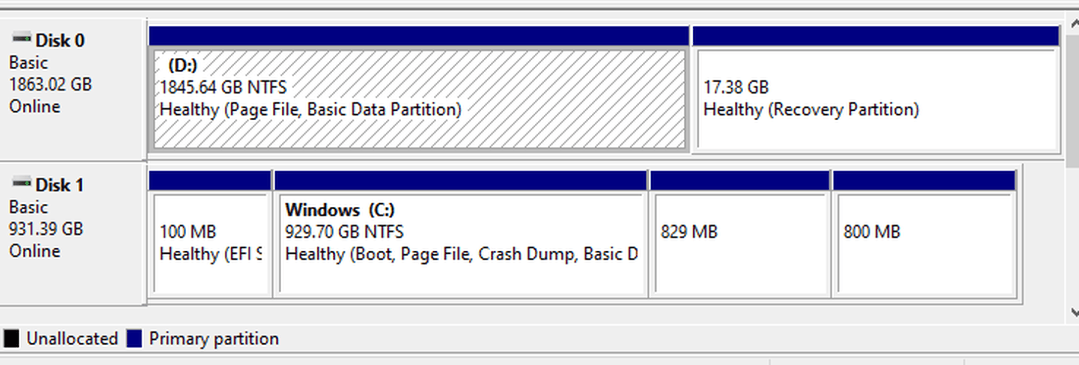

Hallo allemaal,
Bij de aanschaf van mijn desktop pc was deze voorzien van een 128gb SSD schijf en een 2TB HDD schijf.
Nu merkte ik al snel dat mijn :C schijf toch wel vol begon te raken. Ik heb daarom besloten om een extra SSD schijf aan te schaffen van 1TB. En deze te gaan gebruiken in plaats van de :C schijf. Deze heb ik in mijn pc geplaatst (:B schijf) met het idee dat ik deze simpelweg kon toevoegen en dat het probleem dan verholpen zou zijn. Maar zoals ik had kunnen verwachten blijft alles zich als vanzelfsprekend op de :C schijf opslaan. Ik kan alleen handmatig dingen opslaan op deze nieuwe :B schijf. Ik merk dat ik hier gewoon te weinig verstand van heb, en daarom stel ik hier deze vraag.
Is er een manier waarop ik zonder dat ik al mijn bestanden verlies, deze :C schijf kan kopiëren zodat alle bestanden hiervan op de :B schijf geplaatst worden en ik voortaan mijn 1TB :B schijf kan gebruiken in de functie van de :C schijf? De 128gb :C schijf mag komen te vervallen als dit nodig is.
Ik heb een foto bijgevoegd van mijn disk management ter verduidelijking hoe de situatie er nu uit ziet.
Afbeeldingslocatie: https://tweakers.net/i/LfRuVFrCDkfaRahr6eMVpAmxPKA=/800x/filters:strip_exif()/f/image/lS7VXkgFGk18AyTjoEibPGUR.png?f=fotoalbum_large

Jeetje wat een adviezen.
Als ik het zo goed zie is het clonen al gelukt.
De oude SSD is sowieso niet zichtbaar.
De nieuwe SSD bevat de gekloonde partitie C, deze WIL je niet verwijderen! Je wil deze alleen gaan uitbreiden.
Daarvoor moet je die B partitie verwijderen (ik hoop dat daar nog niks op staat?.
Daarna de C extenden. Maar ik denk dat dat niet zomaar gaat. Want die recorvery partities zitten in de weg.
Dit heb ik laatst ook al eens gehad, dat moet je wellicht met wat CMD opdrachten oplossen.
Zie hiervoor dit filmpje: YouTube: Fix Extend Volume Option Greyed Out In Windows 10 | Extend C Drive

Als ik naar je screenshot kijk, heb je 2 drives in je systeem.
Een 2TB drive en een 1TB drive.
Je nieuwe schijfletter B: staat op dezelfde drive (maar een andere partitie) als je schijfletter C:
Als je je data van B: kan verhuizen naar je 2TB schijf, kan je wellicht de recovery partities verhuizen naar het einde van de drive en dan je C: schijf uitbreiden.

Dat is mij inderdaad gelukt, ik heb de bestanden van de :C schijf gekloond naar de :B schijf, maar ik ben nu op zoek naar een manier om die :C schijf op te heffen, zodat ik voortaan op de :B schijf verder kan.

Freggletje schreef op maandag 7 februari 2022 @ 14:51:
Maar waarom heb je de bestanden van de C schijf gekloond naar exact dezelfde fysieke schijf maar dan een andere partitie?
Je hebt nu gewoon je 1TB SSD verdeeld in twee gedeeltes.
Dat zou ik niet doen; C: wordt (in principe) door Windows gebruikt en dat staat ook gewoon letterlijk in je screenshot.
Ik zou eens gaan Googlen naar "move windows recovery partition" zodat de twee van 800MB "na" de B-schfij komen. En daarna hef je B op. En voeg je die 800GB samen bij C.

  • jeroenkb
Even in gewone taal een stappenplan:
Je originele harde schijf is al groot genoeg. Alleen virtueel in 2 stukjes gedeeld.
De gekloonde C schijf weer verwijderen
Alle data die je op B hebt en wilt bewaren overplaatsen naar je nieuwe schijf
De B partitie verwijderen
De huidge C partitie groter maken
gegevens terugplaatsen die je had en de nieuwe schijf terugsturen ;-)

GarBaGe schreef op maandag 7 februari 2022 @ 11:29:
Dat klopt inderdaad, de 2TB schijf is een HDD schijf. Echter staan onder disk 1 zowel de 128gb SSD (:C) als een andere 1TB SSD. Het lukt mij alleen niet om ook maar iets met de partities te doen :/

jeroenkb schreef op maandag 7 februari 2022 @ 15:18:
Sorry, ik denk dat ik het niet helemaal begrijp...
Als ik het goed begrijp zat mijn eerste denkfout er in dat ik de :B en :C schijf als losse schijven zag, terwijl zij zich beiden in disk 1 bevinden en dus als het ware samen een schijf vormen (Corrigeer me als ik het nog steeds verkeerd zie)
De :C disk was al aanwezig in mijn pc toen ik hem kocht, dit was de 128gb SSD, ik heb echter nu op een later moment een samsung EVO SSD van 1tb gekocht en deze ook in de slot geplaatst, waardoor dus de :B schijf is ontstaan. Ik heb toen, alles wat zich op de :C schijf bevond, gekloond naar de :B schijf.
Nu moet ik als ik het goed begrijp dus de :C schijf verwijderen, en dan zou alleen de :B schijf op disk 1 blijven bestaan? Hierop staan dan nog alle bestanden die nu nog op de :C schijf staan (windows zelf etc)
De :B partitie verwijder ik dan, waardoor de gegevens automatisch in de :C partitie komen?
Volgens mij zit ik nog steeds te denken dat :C en B: op zichzelfstaande schijven zijn, maar moet ik het meer zien als disk 1 waarop bepaalde bestanden staan, en of ze nou B of C heetten dat dit niet uitmaakt, ik heb ze nu alleen allemaal aparte hokjes gegeven terwijl dit niet nodig is?

Ah! dat klinkt al een stuk logischer inderdaad! Zo zie ik maar weer dat ik er echt geen sikkepit van begrijp... Zoals je het omschrijft, klinkt het heel logisch en ga ik mijn best doen om er uit te komen! Dankjulliewel allemaal voor de tips! Ik laat van mij horen....

  • Renault
  • Laatst online: 05-10 17:41
Je hebt de 128 GB SSD correct gecloned naar de 1 TB SSD en daarvan start je nu ook op.
Ik zou op basis van wat ik in je topicstart zie in Schijfbeheer, het volgende doen:
1. maak op de 2 TB harddisk (D:) een map aan die "B_schijf" heet en kopieer daar de hele inhoud van de huidige B:-schijf naartoe. Zo weet je zeker dat je niets verliest.
2. vergelijk de inhoud van B: met die van map "B_schijf" op D: zodat je zeker weet dat je alles hebt
3. zet je computer uit en trek tijdelijk beide stekkers uit de harddisk, zodat die offline blijft
4. start de computer op, ga naar Schijfbeheer. Daar zie je dan alleen nog de 1 TB schijf en de CD-Rom staan.
5. Verwijder in Schijfbeheer de partitie B: van 812 GB door daar met de rechter muisknop op te klikken en te kiezen voor "Verwijderen".
6. doe hetzelfde met beide "Recovery" partities, want je hebt een backup van je Windows (C:) nog op de oude kleine SSD, dus je hoeft niet te recoveren.
7. in Schijfbeheer heb je nu achter C: één groot vak staan met niet toegewezen ruimte.
Ga op C: staan, klik erop met de rechter muisknop en kies voor "Partitie uitbreiden". Kies de maximaal aangegeven ruimte.
Zodra dit is afgelopen (gaat snel), is je C:-partitie 1 TB groot geworden.
8. zet de computer uit en sluit de stekkers van de harddisk weer aan. Start de computer op.
9 kopieer de hele map "B_schijf"op D: over naar C:
De nieuwe situatie is dat je C:-schijf nu 1 TB groot is en dat je alle data die op B: stond nu op C: in map "B_schijf" hebt staan, met een kopie van die data op de 2 TB harddisk.
Je kunt nu zelf kijken of je de map "B_schijf" op D: handhaaft of niet en of je map "B_schijf" in de Verkenner hernoemt naar "Data".

  • Freggletje
  • Registratie: Januari 2022
  • Laatst online: 26-04-2024
Dankzij het stappenplan van @psy de problemen simpel kunnen herstellen, zoals te zien op de foto!
Afbeeldingslocatie: https://tweakers.net/i/7iOcFnzvSZGnXPd_Idnc2jRWfck=/full-fit-in/4000x4000/filters:no_upscale():fill(white):strip_exif()/f/image/wPat6TQa6M7uL7vsr0bE92fU.png?f=user_large
Bedankt allemaal voor jullie hulp!
