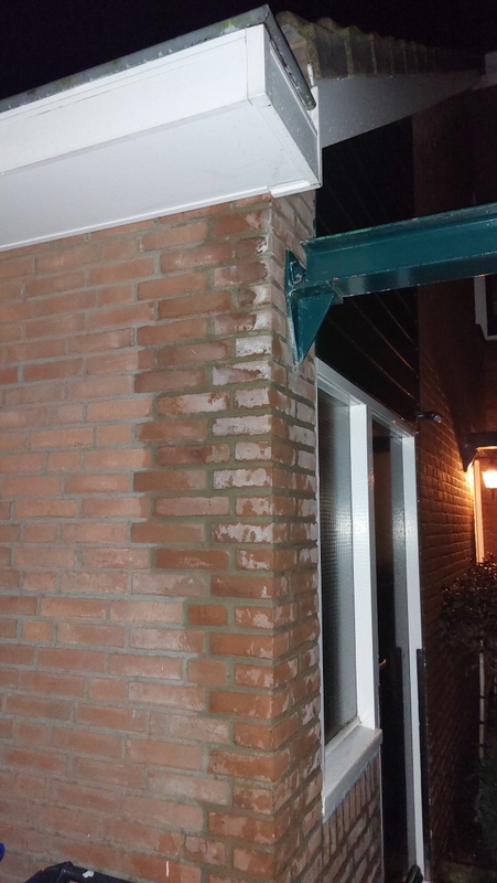

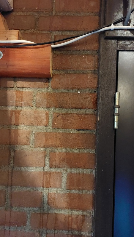

Na de voegen te hebben laten vervangen door een gevelrenovatiebedrijf heb ik in mijn schuur (halfsteens muur zonder spouw) voor het eerst overlast gehad van doorslaand vocht. Het vocht lijkt op meerdere plaatsen uit de voeg te treden, om vervolgens langs de binnenkant van de muur naar beneden te druppen/lekken. Het resultaat zijn diverse leksporen langs de binnenkant van de muur en een grote plas water op de vloer in de schuur. De muur is op het zuid zuid westen geëxponeerd en vangt dus volle bak regenwater. Nu heeft het eergister avond nacht en gisteren bijna de hele dag geregend en waren er slagregens met wind uit het westen dus de muur was van buiten drijfnat.
Het vreemde vind ik eigenlijk dat ik nooit last heb gehad van doorslaand vocht met mijn verbrokkelde slechte oude voegen die ik juist daarom heb laten vervangen. Nu heb ik nieuwe voegen en zijn ze juist weer helemaal opgevuld en lijken ze ineens door te slaan. De muur is niet geïmpregneerd.
Mijn vraag is; mag een muur met nieuwe voegen zomaar doorslaan, of is er dan sprake van een fout in samenstelling van de gebruikte voegmortel oid? Had het voegbedrijf mij niet meteen al moeten adviseren om de muur meteen te laten impregneren?Afbeeldingslocatie: https://tweakers.net/i/wHwAw2vK2E7E35RkX6fXqh_f2qs=/800x/filters:strip_icc():strip_exif()/f/image/GEbhjtgwe8ZoDFSHlzowHfyl.jpg?f=fotoalbum_large

Komt dit wel uit je voegen? Lijkt meer een kapotte dakgoot… (of loodslab, of iets anders?)
Wat zit er boven deze sporen? Hoogste punt..? (Wat je niet op foto ziet)
*edit*
Aan de houten balk tegen de stenen muur is het onder de balk ook bij de voegen droog, bive. En naast de balk niet.
Vocht komt vanaf een hoger punt, trekt om de houten balk heen . (Zo lijkt het nu iig)

Dit is de buitenkant van de muur achter de blauwe auto onder de carpoort.

De eeste druipsporen beginnen ongeveer 1,5 meter onder het schuine dak in de schuur aan de binnenkant van de muur.

Zijn de voegen in de zijmuur ook vervangen? Het ziet er namelijk niet nieuw en schoon uit.
je moet juist impregneren om zowel vochtdoorslag te voorkomen als om zwarte uitslag op voegsel te voorkomen als het vocht opneemt en daarmee vuil wordt.

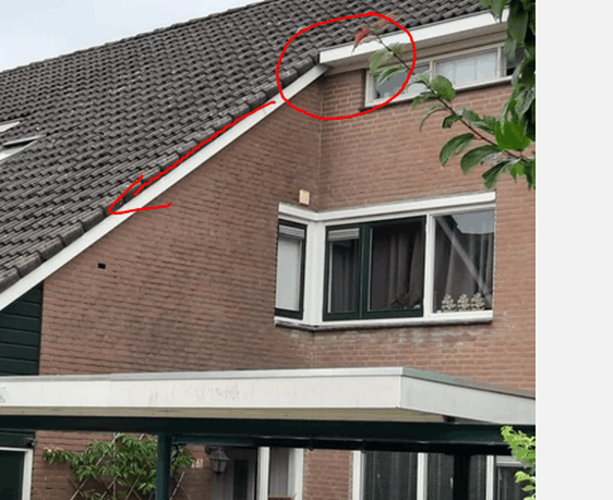

Als het niet de voegen zijn die doorslaan, misschien dan iets anders. Aan de buitenkant zit wel een verdachte vochtplek, het zou kunnen dat er vocht langs het kiralit boeiboord naarbeneden sijpelt..

  • Stef87
  • Laatst online: 26-10 21:09
JeroenD schreef op zondag 6 februari 2022 @ 23:51:
Afbeeldingslocatie: https://tweakers.net/i/3bYH3ZBHCw3i1nGMP9na34ROkww=/x800/filters:strip_icc():strip_exif()/f/image/coSjEffiQCbk0arvHaingoMG.jpg?f=fotoalbum_large
Deze foto vind ik het meest verdacht. Bij hevige regenval kan je dakgoot (bijvoorbeeld) overstromen, of alleen dan pas lekken o.i.d..
Er is een flink dakvlak boven een kleine dakgoot, dus alle reden om daar te zoeken.
Hoogste natte plek zit recht onder de goot waar je meeste regen krijg van de dakgoot. Ik zou daar eens beginnen: pannen optillen en eventueel witte daktrim rondom goot stuk los.
Lastig om het zeker te weten (nu het droog is). Dit ziet er i.i.g. niet uit als een probleem met je voegen.
(Voor zover ik kan zien is dit ook geen enkelsteense muur, maar eentje vermoedelijk met een spouw)

Gezien je leksporen op het schuine deel verdenk ik persoonlijk niet die laagste goot aan het rechte stuk. Je lekkage zit hoger.
Ik denk dat je het moet zoeken bij de goot waar de persoon op de ladder staat. Aannemelijk dat vanaf daar ergens water naar beneden lekt.
Afbeeldingslocatie: https://tweakers.net/i/xWAgW9tkWWxrntAQMQd5kk_XB-I=/full-fit-in/4000x4000/filters:no_upscale():fill(white):strip_exif()/f/image/UdKrU8Y92Ql3ToQXVnbDWSDV.png?f=user_large
Check even of die goot zelf nog wel 100% is. Check anders of er wel een goede afdichting zit tussen de goot en de rij gevelpannen die daar begint. Is de afwatering van die goot juist en kan er geen water over de goot slaan met harde wind en vervolgens naar beneden lopen?
Als dat ook in orde is, dan wellicht de pannen zelf. Als ergens iets niet helemaal aansluit kan dat met de juiste wind en hoeveelheid regen voor best wat lekkage zorgen.

Ik heb dit probleem gehad in een enkelsteense muur op zolder na het laten uitslijpen van (wat er nog resteerde van) de voegen en opnieuw opvoegen.
De oude voegen waren waterdoorlatende kalkmortel en de nieuwe voegen cementmortel. De stenen (van 1920) zelf zijn ook poreus en ik denk dat het water vroeger via de poreuze voegen terug naar buiten kon maar na het opvoegen met cementmortel niet meer en dan naar binnen kwam. Bij hevige regenbuien kon het ook echt langs de binnenkant van de muur lopen terwijl dit daarvoor geen probleem was.
Op het stuk muur eronder waren de voegen nog goed genoeg en hebben ze niets gedaan, daar kwam geen water door.
Het opnieuw opvoegen had eigenlijk moeten gebeuren met kalkmortel maar dit wist ik toen nog niet en de aannemer die het uitgevoerd heeft blijkbaar ook niet. Ook in verband met vorstschade is dit belangrijk.
Bij mij kwam het water wel echt uit de voegen/stenen langs binnen, dit zie ik niet echt terug op jouw foto's dus misschien toch ergens een lek bovenaan.
De buitenkant is nu geïsoleerd en afgewerkt met leien waardoor het probleem opgelost is.

JeroenD schreef op maandag 7 februari 2022 @ 12:41:
Dit is het kleine muurtje onder het schuurraam en naast de schuurdeur, ook daar leek water uit te treden. Als het lekkage aan het dak zou zijn zou ik daar direct boven het muurtje ook nattigheid verwachten, maar dat kan ik niet vinden. Waar kan het water vandaan komen anders dan uit die muur..?
Het kan gewoon woonvocht zijn dat er altijd al was. Als je spouw niet is geïsoleerd zit het dauwpunt aan de binnenzijde van buitenmuur. Als dan de binnenmuur niet dampdicht is dan trekt het woonvocht de spouw in en condenseert het op de buitenmuur. Normaal kan dat geen kwaad. Het loopt dan gewoon de kruipruimte in en verdwijnt in de grond. Maar, als de nieuwe voegen niet waterdicht zijn krijg je capillaire werking, ofwel, die bakstenen (of voegen) werken als een spons en zuigen dus vocht op. Dat kan dan wel weer kwaad als het bijvoorbeeld gaat vriezen. Kan dus zijn dat het verkeerde type voegmortel is gebruikt. De muur zal dan impregneert moeten worden of opnieuw gevoegd moeten worden met de juiste voegmortel.
Je zou er ook aan kunnen denken om de spouw meteen te laten isoleren met een vochtregulerend isolatiemateriaal. Dan wil je geen (PUR)schuim maar iets als knauf supafill zal dan wel goed werken.

Candymirror schreef op maandag 7 februari 2022 @ 10:21:
Het valt mij op dat vooral de stenen direct naast het kozijn en de rabatdelen erg nat zijn. Kan het zijn dat door de wind het water op de rabatdelen naar de aansluiting op de muur word gestuwd en daar de steen verzadigd of door een kier komt, zit of zat hier in het verleden een voegband tussen (of gewoon gekit) en is dat bij het opnieuw voegen verwijderd?
Dit lijkt mij ook een plausibele verklaring voor het vocht binnen in de schuur naast de deur. Er lijkt niet echt een afdichting te zijn naast de deur lijkt een kleine kier te zijn zonder kit oid. Hoe het voorheen was weet ik eigenlijk niet zo goed.

Dak laten inspecteren door een loodgieter kon niets vinden ook geen natte plekken onder de pannen.

Maar ook hogerop heb je zo te zien water langs de muur lopen. Ik zie, volgens mij, ook nog een ventilatierooster in de muur, hoe nat is het daardirect onder?
Onder het ventilatierooster zitten twee druipsporen, het lijkt niet door het rooster naar binnen te komen maar eronder door de voeg. Op het moment van doorlekken voelt de kunstof omkapping uit het rooster enigszins droog en eronder komt water door.

@JeroenD Heb je een kruipruimte onder die schuur? En is er bij het voegen rondom de schuur gegraven? Ik heb een beetje het idee dat men is uitgegaan vaan doorslaand vocht en daarom maar van buiten is gaan impregneren. Echter, bij optrekkend vocht heeft dat geen zin en komt er een de binnenzijde alleen maar meer vocht uit de muur.

Chatslet schreef op donderdag 17 februari 2022 @ 10:17:
Dit is echt geen optrekkend vocht.
