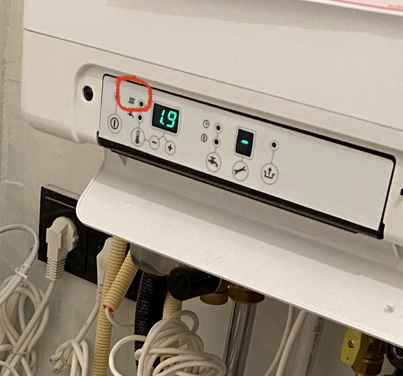

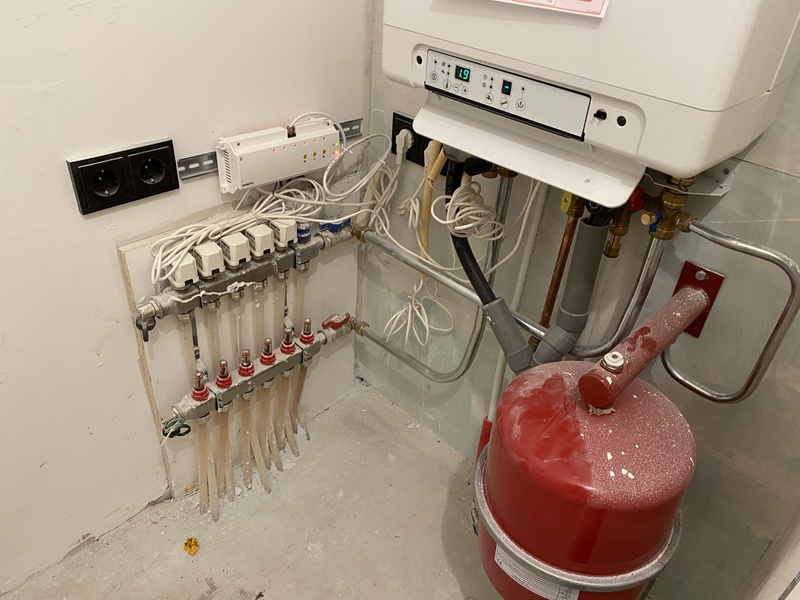

Hierbij nog foto’s van de installatie

Tja, daar kunnen we niet veel mee. Zoals gezegd: laat de installateur er naar kijken en dit fixen.

De aanvoer van je groepen moet geregeld worden, dat gaat per groep elektronisch zo te zien. Is er flow in alle groepen? (Die rode glazen dopjes) Wat is de aanvoer en retour temperatuur per groep.
het opstart protocol zal met iets van 20-25 graden aanvoer beginnen, uiteindelijk zal in nieuwbouw wrs rond de 30 graden afdoende zijn.
zo te zien een wwatts bt master regelaar, daarbij zal toch een slimme thermostaat horen. Geen handleidingen van die dingen gekregen? Deze set?

Hangt er toevallig ergens een buitensensors voor de CV ketel?
Als die er aan zit heb je namelijk een stooklijn, en dan is de instelbare temperatuur de maximale temperatuur.
Die is dan meestal bij -7 graden buiten, dan is 45 graden nog redelijk normaal.
Als je de installatiehandleiding opzoekt, paragraaf 7.2 staan alle instellingen.
Deze tijd van het jaar is het misschien het handigste om parameter 6, Min. buitentemperatuur van de stooklijn, even naar 10 graden te zetten.
Dan draait die op de maximale temperatuur, dus hetgeen wat je zelf direct kan bijstellen.

Dit is een gesloten verdeler die itt een open verdeler de temperatuur niet kan verlagen door retourwater bij te mengen. De ketel die jij hebt hangen is een intergas en die staat fabrieks-af op 80 graden aanvoer. Oppassen dus! Het kastje boven de verdeler kan alleen groepen open en dicht zetten en regelt dus NIET de temperatuur.
Het is dus even belangrijk om te kijken hoe het e.e.a. is ingeregeld. Controleer eerst of de ketel geconfigureerd is met lage temperatuurzone en wat daar de temperatuur van is. Zet ook de aanvoertemperatuur en het minimale vermogen van de ketel omlaag. Let ook op de pompcapaciteit. Als die te laag is kan de ketel zijn warmte niet goed kwijt en een intergas slaat pas af bij een overshoot van 10 graden.
