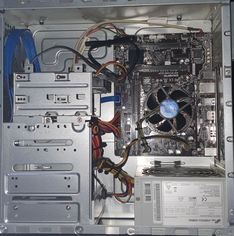

Mijn zoon heeft een pc uit 2019 gekregen. Nu willen we die pc zo goedkoop mogelijk upgraden tot iets waar hij spelletjes zoals Rocket League mee kan doen.
Van een vriend krijgt hij een Nvidea GTX660 grafische kaart en een 500Gb externe Silvercrest Mobox 500 SSD.
Er zit in:
1 DDR4 4Gb. Hier wil hij er nog 1 van 4Gb bij kopen.
1Tb HDD.
I3 processor.
Is het mogelijk om die externe SSD te gebruiken als opstart disk met Windows 10, en de HDD als 2de schijf?
Zo ja, welke kabel hebben we nodig voor de SSD?
Alvast bedankt voor het meedenken.
Monique.

Speelkleed schreef op dinsdag 8 februari 2022 @ 16:32:
Aj, Molex naar PCI-e verloopje werd ons inderdaad aangeraden.
Wat is een betere oplossing?
Een voeding die de vereiste connectors heeft. pricewatch: Corsair CX550F RGB Wit bijvoorbeeld
DDR4 2133 Mhz 4Gb zit er nu in. We hebben een DDR4 2133 8Gb van Corsair bij Amazon gevonden. Die willen we gaan bestellen.
Huidige RAM draait die 2133 op JEDEC verwacht ik terwijl de nieuwe het waarschijnlijk op XMP wil doen. Waarom niet 2x8GB 2133Cnogwat halen? Prijsverschil zal niet enorm zijn terwijl het geheel dan in dual channel kan draaien.

Probeer het eens met die videokaart en extra ram geheugen, ik denk dat je al een heel eind komt. Ik zou geen externe schijven gebruiken om windows vanaf te booten.
  • Dagion
En even kijken of die voeding een stekker heeft voor de videokaart. Een GTX660 zal wel minimaal 1x 6-pins nodig hebben (misschien meer?), je kunt eventueel nog op zoek naar een videokaart zonder extra voedingsstekker maar daar word je op het moment ook niet vrolijk van.

Kan je die SSD in die Mobox externe behuizing er niet uithalen en de drive gewoon intern op SATA aansluiten? Op USB limiteer je de overdrachtsnelheid tot ongeveer 30MB/sec.

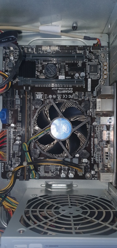

Maak het ook effe stofvrij, en steek dan satéprikker tussen de fan, zodat die niet als een wilde ronddraait als je met de stofzuiger gaat poetsen
  • Dagion
Als ik even ondersteboven lees heeft die voeding (FSP 350-60HHN(85)) geen PCIe stekker dus dan zou je met een verloopje moeten gaan werken. Of een andere voeding erin.
En ik dacht dat stofzuigen nooit een goed idee was in verband met statische elektriciteit?

Voor de videokaart hebben we een PCIe verloopje besteld.
En gelijk een 8Gb DDR.
Voor de mobox ga ik eens kijken of we die er inderdaad uit kunnen halen.

Speelkleed schreef op maandag 7 februari 2022 @ 11:06:
Bedankt allemaal.
Molex naar PCI-e zeker? Een onveilige oplossing. Een smeltende molex connector is eerder regel dan uitzondering.
Welke exact?
Wat zijn de specificaties van het huidige RAM?
