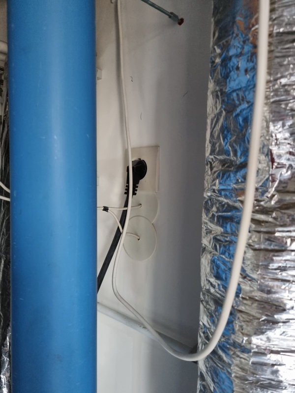

Mijn vraag
Kan de bestaande kabel die naar de meterkast loopt dat wel handelen?
Toelichting:
De installateur wil op zolder het 3F stopcontact van de warmptepomp (nibe F1245-6 PC) splitten, zodat daar ook de omvormer (SolarEdge - SE5K) op aangesloten kan worden. Een afgewezen offerte installateur beweert dat dit niet NEN conform is en gevaarlijk.
Afbeeldingslocatie: https://tweakers.net/i/kEieYWemdP33-oQDCevqWcSgSZg=/x800/filters:strip_icc():strip_exif()/f/image/5EwotdhoFt33kQbuGBt9kfeV.jpg?f=fotoalbum_large
Panelen:
- DC Vermogen 7,26 kWp
- ACVermogen5,00 kW
- Jaarlijkse Energieproductie 6,60 MWh
(nibe F1245-6PC)
(SolarEdge - SE5K)
meterkast met 3x 25a
Meerdere installateurs zeggen meerdere dingen:
- het voldoet niet (brandgevaar)
- het voldoet wel
- geen idee
Bij deze dus een beroep op de wisdom of the (tweaker)crowd.

Zomaar splitten mag inderdaad niet.
Maar met een PV-verdeler kan het wel.
De standaard versies zijn volgens mij alleen in 1 fase verkrijgbaar.
Dus zal de installateur zelf even een 3 fase versie moeten gaan maken.

Je bedoelt een 3-fase onderverdeler met extra automaten?
Dat kan... ongebruikelijk, en je moet wellicht met 10A automaten werken. Wat je warmtepomp misschien niet kan.

jeroen3 schreef op zondag 6 februari 2022 @ 14:36:
In welk geval zouden 10A automaten nodig zijn?
