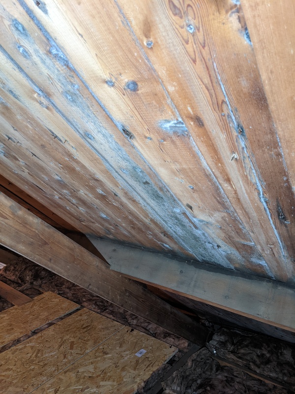

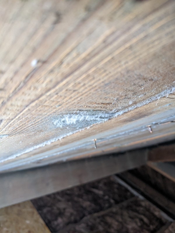

Ik wil mijn zolderdak van pir voorzien, maar nu blijkt het dakbeschot 's winters van witte schimmel voorzien te zijn. Sommige planken ernstig anderen onaangetast. De bovenhoek tussen de gordingen en het dakbeschot is rondom ook zwart uitgeslagen.
Op het gevoel lijken de planken niet door en door nat of rot, zoals ik bij een lekkage zou verwachten. Het lijkt meer oppervlakkig.
Dakopbouw = 18mm douglas + onbekende geperforeerde dakfolie + panlatten + cementpannen (ca 25jr oud)
Verder een huis uit 1915, dus houten vloeren en minimale isolatie, tocht aardig door op zolder.
Iemand idee wat ik hiermee aankan? Is dit een ventilatieprobleem? Condensatieprobleem ondanks ruime natuurlijke ventilatie? Kan ik hier uberhaupt dampdicht overheen isoleren met geforceerde ventilatie achteraf?
Afbeeldingslocatie: https://tweakers.net/i/odlzH0NqcLVd4odbuDdhf2txPGQ=/x800/filters:strip_icc():strip_exif()/f/image/TtDvRcyICI6FKkOHTFt042PZ.jpg?f=fotoalbum_large
Afbeeldingslocatie: https://tweakers.net/i/anKJ3FYf3x83Vm0wLsIGpzYNv0Q=/x800/filters:strip_icc():strip_exif()/f/image/rm9FE2CN9YutfzzPx1lPfiW5.jpg?f=fotoalbum_large
  • No Hands
  • Laatst online: 14:25
Je zou een plantenspuit kunnen vullen met licht verdunde azijn, dan alle schimmel eens inspuiten en kijken of het weer wegkomt daarna.
Als het wegblijft lijkt isoleren me geen probleem maar als het er blijft moet eerst de oorzaak achterhaald worden.
