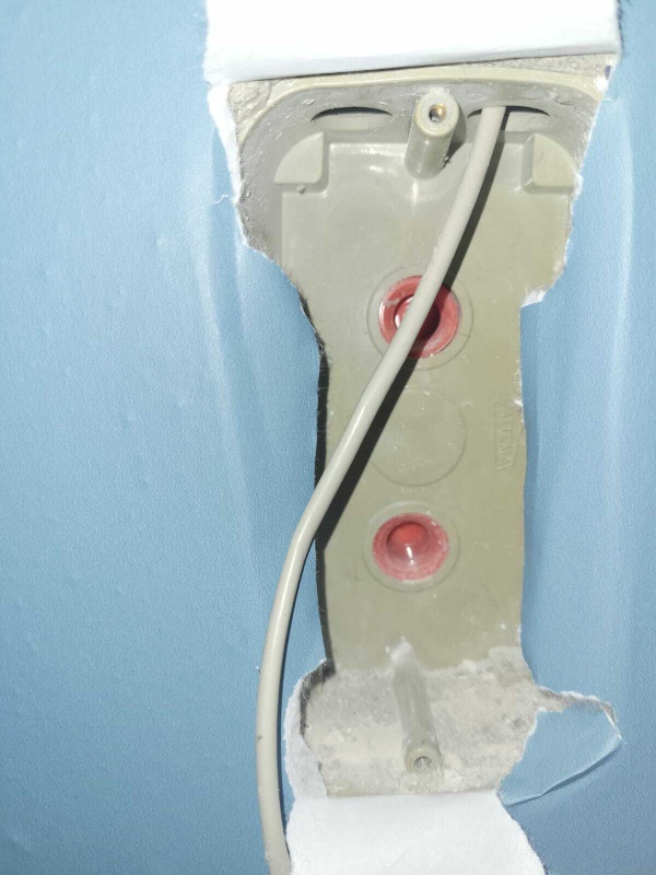

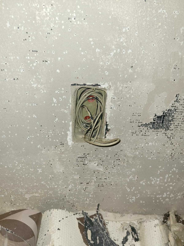

Beste mensen,
Ik ben opzoek naar een afdekplaat voor het gat in mijn woonkamer:Afbeeldingslocatie: https://tweakers.net/i/J4RKhs-_xQKnsxRYoHEAXVNGJgw=/x800/filters:strip_icc():strip_exif()/f/image/6v4fvWtf3K0GaupQyPNGbai1.jpg?f=fotoalbum_large
Afbeeldingslocatie: https://tweakers.net/i/DZDiPieeerWGAAnrBlq4tD6RXNA=/x800/filters:strip_icc():strip_exif()/f/image/Kk0Y4THrgJpDNK6zh2UMZL5m.jpg?f=fotoalbum_large
Ik ben reeds bij diverse (bouw)winkels geweest, maar tot nu toe nog geen resultaat.
Ik heb op dit deel van het forum een andere post gezien van iemand met hetzelfde gat, waarbij werd aangedragen om muurvuller te gebruiken. Vanwege de aanwezige kabel ben ik daarom echt opzoek naar een afdekplaatje.
De verticale schroefafstand is ong. 13,3cm.
De totale lengte/hoogte van het gat is ongeveer 14,2 cm.
De breedte is ongeveer 7,1cm.
Alvast bedankt voor het meedenken!

Ken je iemand met een drie D printer? Die kan dat zo voor je maken (en zo ingewikkeld als je wil ook)

Of zelf wat in elkaar frobelen van triplex.
  • Toerq
  • Laatst online: 06:40
hier een om zelf uit te printen https://www.thingiverse.com/thing:1645881/files

Ik heb er een dubbel afdekraam met twee blind platen overheen gezet in de stijl van de rest van de stopcontacten / schakelaars in de rest van de kamer.

Heb je daar toevallig een linkje van?
  • eLScha
Deze passen er toch wel 2 boven elkaar? Overlappen een beetje, maar lijkt me niet zo'n bezwaar. Eventueel zaag je van beide een stukje af.
https://www.praxis.nl/ger...indplaat-rond-wit/2133965

Wat je ook nog kan doen is de oude doos eruit slopen en een nieuwe erin zetten waar wel een plaat voor te krijgen is.
of die kabel verwijderen en dichtsmeren die handel. zal ergens in de meterkast de andere uiteinde te vinden zijn.

Zoek bij een willekeurige bouwmarkt op de term "blindplaat" en "afdekraam". Je moet in jouw geval een dubbele blindplaat hebben om het gat af te dichten. Ik heb de plaat met schroeven in de muur naast de oude doos vastgezet.

https://www.thingiverse.com/thing:5181852
Die even laten printen in een kleur welke jij leuk vind?

Wat ik in zo een situatie zou doen is de deksel van een bakje, van bijvoorbeeld ijs of wasmiddel op juiste vorm snijden en dan er overheen verven met muurverf.

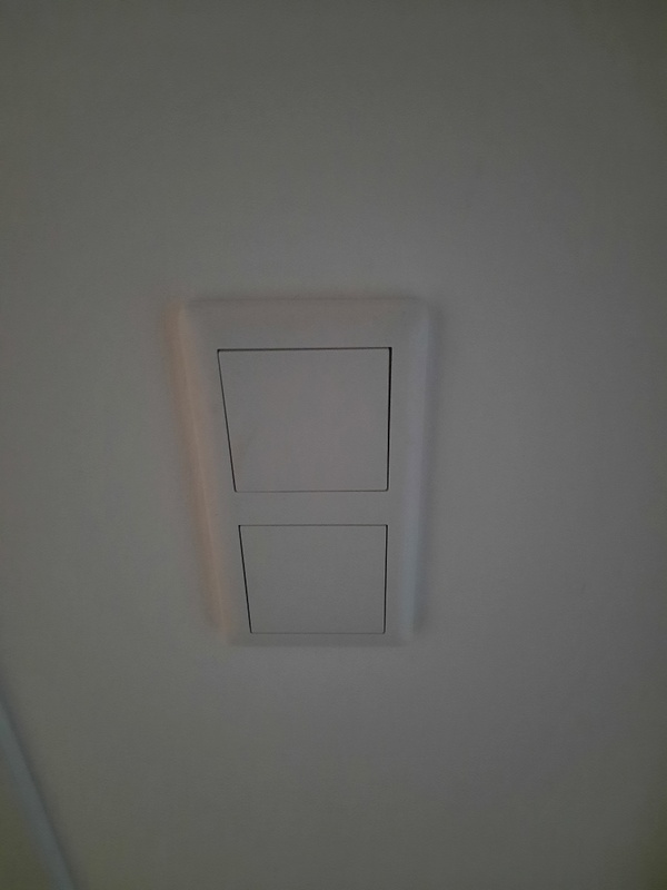

Mema schreef op zondag 6 februari 2022 @ 12:24:
Heb ik ook gedaan.
Afbeeldingslocatie: https://tweakers.net/i/tS4YVCpvcFuPIUDg9Y1jd1uI66c=/x800/filters:strip_icc():strip_exif()/f/image/cgMqSFTgvhNPzefiEvPVHDkL.jpg?f=fotoalbum_large

Bij de kringloop liggen soms bergen oud schakelmateriaal. Maar ik zou er ook gewoon een nieuw afdekraampje of een plaatje triplex wat je aflakt overheen zetten.
