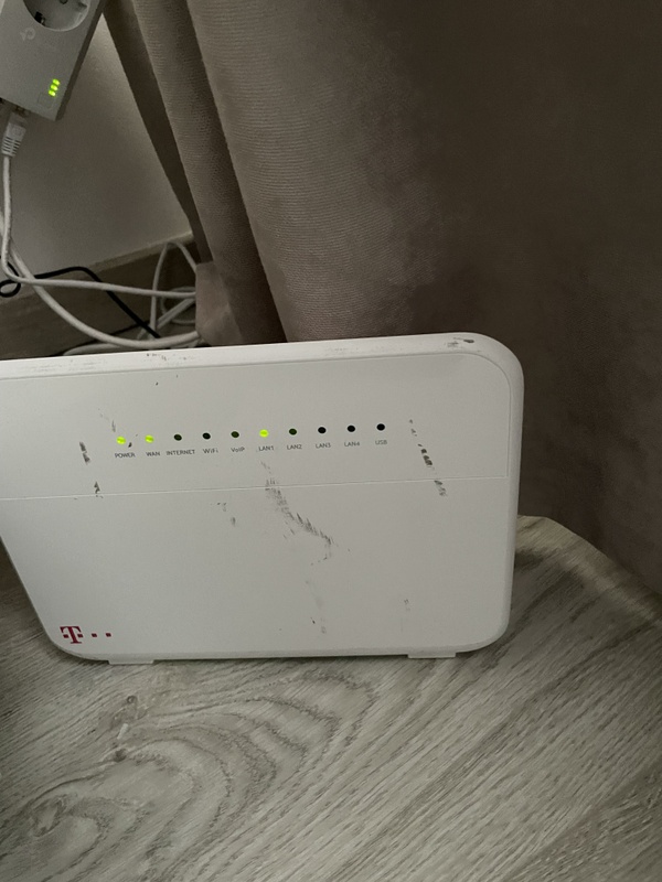

Voor de volledigheid wat foto's:
- Foto 1 is waar mijn internet binnenkomt in mijn meterkast beneden bij de ingang. De kabel die ik vast heb gaat naar boven (1e verdieping) naar mijn modem;
- Foto 2 is de huawei modem op de 1e verdieping (woonverdieping) en;
- Foto 3 is de utp contactdoos op de 2e verdieping (werk- en slaapverdieping).

  • milo526
  • Laatst online: 21:36
Die gelinkte Deco M4 heeft inderdaad mogelijkheid tot een "wired backhaul" dit houdt in dat de deco's onderling via de kabel communiceren ipv draadloos.
Indien dit niet het geval is moet de satelliet (op de 2e verdieping) eerst het signaal van je (bijvoorbeeld) iPad oppakken om vervolgens dat signaal door te sturen naar de router (bij het modem).
Afhankelijk van de specificaties van de router + satelliet is dit langzamer of zorgt het voor meer verstoringen in het via signaal (beide niet heel wenselijk).
TP-Link heeft ook een support artikel met veelgestelde vragen over de wired backhaul.
Waar begint de internet aansluiting die op de 2e verdieping uitkomt? Heb je het andere uiteinde van die kabel in je meterkast of bij je modem?
De satelliet van een mesh systeem zal je namelijk wel moeten aansluiten op de router (dus niet een kabel van je modem naar de router en een andere van je modem naar de satelliet, maar een kabel van het modem naar de router en een kabel van de router naar de satelliet)

@milo526 de aansluiting naar de 2e verdieping komt van mijn modem.
Bedoel je met de aansluiting dat ik de router naast mijn modem moet zetten en dan aansluiten via een kabel en dan de kabel die naar boven gaat aansluit in de router (ipv in de modem hoe het nu is). Boven sluit ik de satelliet dan weer aan via de contactdoos (die dus via een kabel gaat naar de router)?

  • milo526
Volgens mij leg je dat goed uit ja.
1. Je gaat vanaf je meterkast naar je T-Mobile modem.
2. Je gaat vanaf je T-Mobile modem naar de mesh router
3. Je gaat vanaf de mesh router naar de mesh satelliet (dit gaat via de utp contactdoos)
Idealiter verbind je niks anders dan met je T-Mobile modem (om problemen te voorkomen).
Om draadloze interferentie te voorkomen zet je de wifi van je T-Mobile modem uit (vanaf dat punt zend je mesh router nu je wifi signaal uit).
Maar misschien ten overvloeden, je kan dus grofweg hetzelfde bereiken door alleen een nieuw access point te kopen en deze op je 2e verdieping uit te zenden. Als je deze zo configureert dat je hetzelfde SSID gebruikt met hetzelfde wachtwoord zullen je apparaten ook automatisch wisselen tussen de wifi punten, dan kan je de wifi van je T-Mobile modem ook blijven gebruiken.
