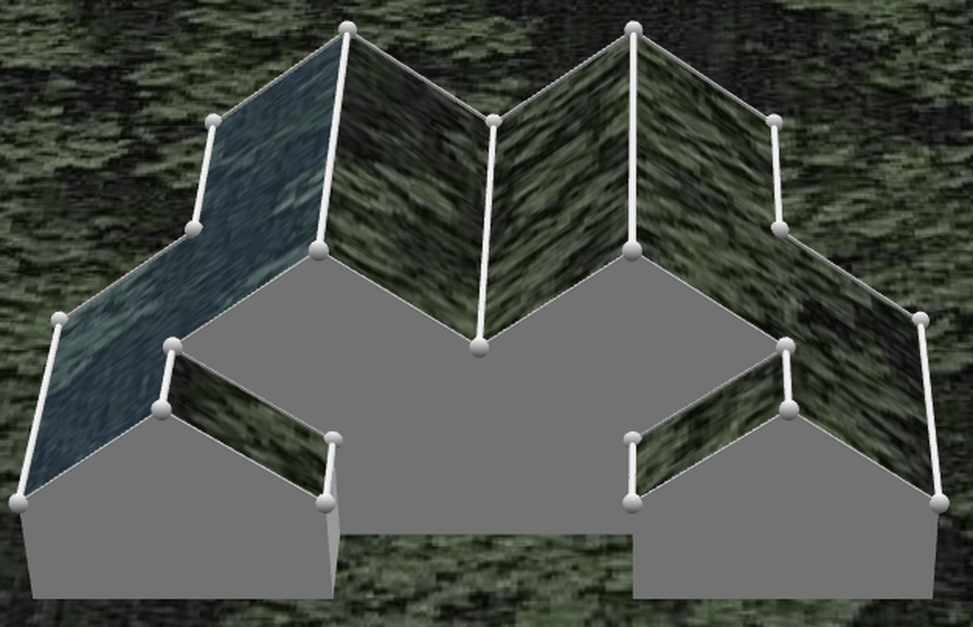

@BvZwolle In SE designer wil je het huis van de buren ook intekenen i.v.m schaduw.
Teken dus de plattegrond zoals dit:
Afbeeldingslocatie: https://tweakers.net/i/NgNUpdWioEWKcHITsr-EIO_lCdU=/800x/filters:strip_exif()/f/image/924LKpNDaNLjZB5rd3Y3iYdY.png?f=fotoalbum_large
Let op 'opdelen' van de 2 lijnen van de voorbouw.
Vervolgens kun je alle dakgoten en nokken op de juiste hoogte slepen:
Afbeeldingslocatie: https://tweakers.net/i/qYUspsb3N7srVlYK-NXqt4Di0b0=/full-fit-in/4000x4000/filters:no_upscale():fill(white):strip_exif()/f/image/xq6iIQzL6x7FQ8cVZlcR4Zry.png?f=user_large

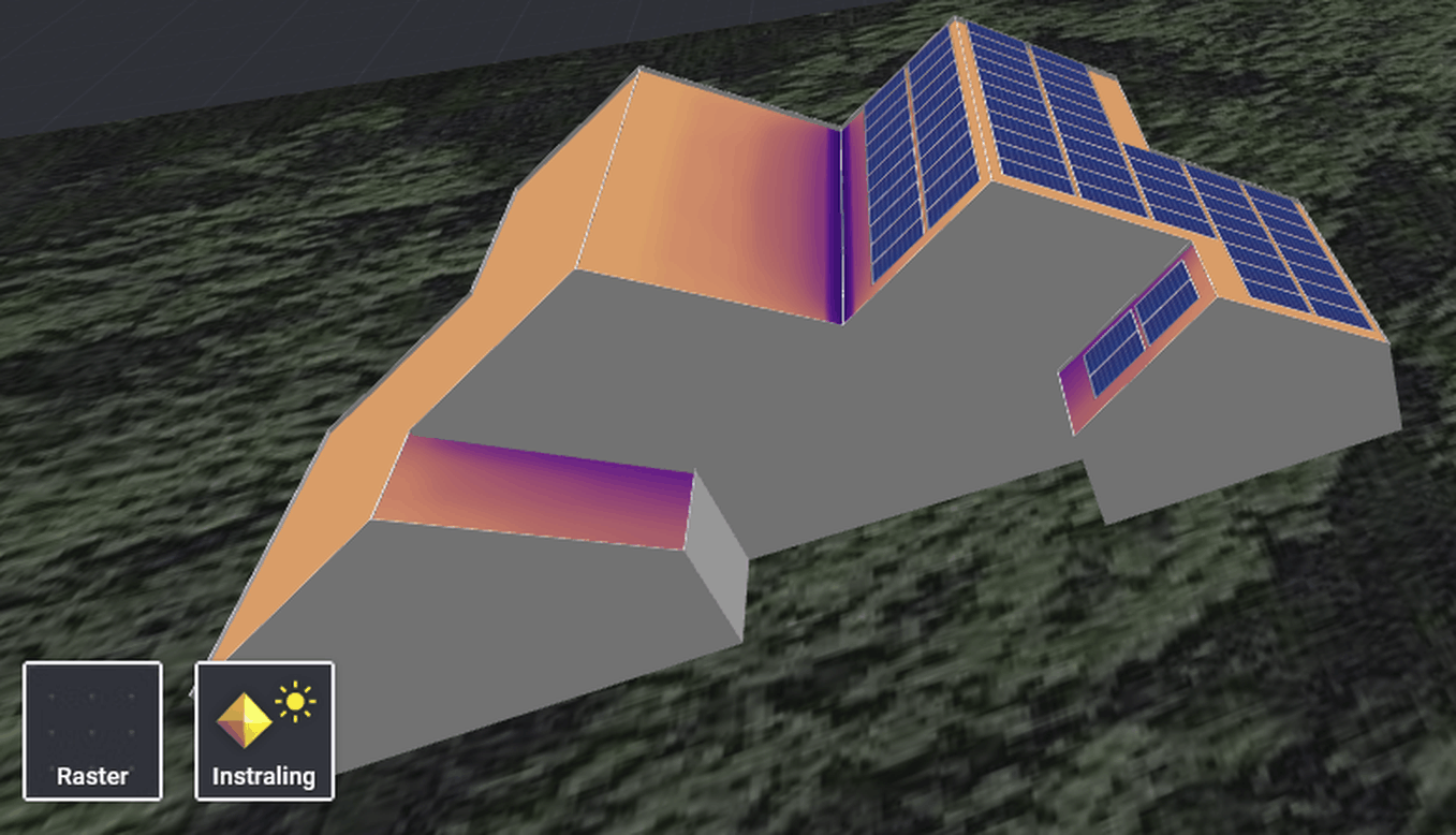

De reden dat je de buren wil intekenen wordt zichtbaar met instralling aan:
Afbeeldingslocatie: https://tweakers.net/i/H4M80w1U6QNglzigheMqU3Zzt0M=/full-fit-in/4000x4000/filters:no_upscale():fill(white):strip_exif()/f/image/fLZMDdwybl3LJEuae3KFeLEp.png?f=user_large
(Ja ik heb het allemaal te groot ingetekend... Gaat om het idee)

Inmiddels meerdere offertes gekregen.
Ik plaats er 1 van iemand die mijn huidige set ook geïnstalleerd heeft.
Graag feedback:
Afbeeldingslocatie: https://tweakers.net/i/JzZuQ1Py6uig6OR03Zmrm1u23ek=/x800/filters:strip_icc():strip_exif()/f/image/TYb9PkLMIiHfxrGkmK0opdKo.jpg?f=fotoalbum_large
Hij heeft een opstelling van twee mogelijkheden gemaakt:
27x 375wp panelen met een SMA Tripowe 8.0 omvormer
Of
18x 375wp en 9x445wp met dezelfde SMA omvormer.
Hieronder de specs van de panelen en omvormer en het legplan:
