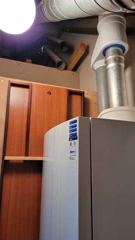

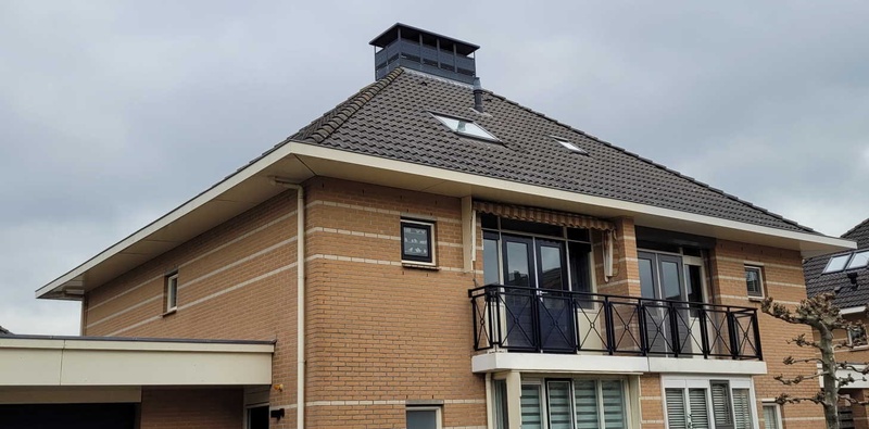

Langzaam aan ben ik mij aan het oriënteren om zonnepanelen op mijn dak te gaan laten leggen. Er zit op het dak op het zuid westen een rookgasafvoer die mij één of misschien wel twee panelen gaat kosten. Zonde natuurlijk!
Nu is het interessante dat op het dak zelf ook een joekel van rookgasafvoer zit. In de cv ruimte kun je ook zien dat deze pijpen naar de cv lopen maar niet gebruikt worden. Ik woon er overigens pas twee jaar en dit is nog van "voor mijn tijd".
Mijn vermoeden is dat dit vast een reden gedaan is maar wellicht was die reden wel "omdat dit het makkelijkste was"? Of misschien zijn er wel andere regels sinds de bouw in 1994 gekomen mbt rookgasafvoer? Wat denken jullie?
Aangezien foto's meer zeggen dan woorden:
Afbeeldingslocatie: https://tweakers.net/i/ylEAc1HWKjpB9s2Eb9t2U8sN4sw=/800x/filters:strip_icc():strip_exif()/f/image/CMcyk1W741gaj1V6SSmIBCTY.jpg?f=fotoalbum_large
Afbeeldingslocatie: https://tweakers.net/i/fAlFYjfolvK1hd8wvJLpFNYVw1Q=/x800/filters:strip_icc():strip_exif()/f/image/52PRlwcVjJMmYMzYcZBWEs4U.jpg?f=fotoalbum_large

Moeilijk te zeggen vanaf het forum, maar als die pijpen naar de eigenlijke bedoelde locatie nog goed zijn, aansluiten en gaan met die banaan.
Wat is het voor materiaal? Wat zit er bovenop het dak voor constructie in die grote doos in de nok?
Het is gebruikelijk de RGA te vervangen met de ketel, dus toen de ketel vervangen werd, was dit de goedkoopste optie tegenover dat ze die constructie op het dak moesten gaan ontdekken en aanpassen.

Yes, die "nieuwe" kan verdwijnen, en de ketel kan volgende de oude route aangesloten worden.
Ik zou wel _nieuwe pijpjes_ naar boven trekken en daar je oude rga in die schoorsteen-toestand aansluiten.
Zo te zien is de pijp op de ketel gehobbied, dus dat kan sws geen kwaad.

Als het aluminium pijpjes zijn, zou ik er toch mee oppassen icm een HR ketel
https://www.econox.nl/blo...minium-rookgasafvoer.html

Een rookgas afvoer wordt meestal met de ketel vervangen (ik geloof zelfs dat dat verplicht is voor de installateur als deze 15+ jaar oud is). Dat zal waarschijnlijk de reden zijn dat de oude er nu ongebruikt naast ligt.

Nee bij vervangen ketel nieuwe rookgasafvoer dus niet hergebruiken.
@LopeZ Als er een nieuwe rookgasafvoer en luchttoevoer gemaakt kan worden in de verzamelkast kan de andere weg.
Laat een installateur komen om te kijken wat de mogelijkheden zijn, ik heb wel vaker nieuwe leidingen in zo'n kast gemaakt.

Het is niet heel makkelijk om bij de oude pijpjes te komen; er is ooit een zolder ingebouwd met plat "plafond" maar zonder enige vorm van een vliering. (zonde van de ruimte maar dat is een ander verhaal)
Met een beetje behendigheid zou ik er wel kunnen komen maar ivm een schouder blessure waag ik mij daar nu niet aan.
Het materiaal van lijkt het meest op wat ook voor ventilatie kanalen gebruikt wordt.
Erbij komen is vaak het meest lastig.
Dat klinkt goed. Sowieso ga ik niet zelf met de cv rommelen, dat is werk voor de monteur wanneer die de ketel een beurt moet geven. Dat mag nav dit topic dus ietsjes eerder dit jaar :)

Enige info alhier https://burgerhout.nl/wp-content/uploads/2016/08/Flex.pdf
De miniflex past door een buis 80, in/op de verzamelkast zal wel enige aanpassing nodig zijn maar dat moet mogelijk zijn.

Aanvullend: ik heb voordat ik aan de PV ging ook mn dak geoptimaliseerd. Pijpjes laten verdwijnen (sommigen overduidelijk oud en nergens op aangesloten) en ook de rga verplaatst naar de dakrand. Gewoon door een installateur laten doen. Duidelijke opdracht meegegeven (heeft hij zich bijna aan gehouden, mijn installateur is nogal eigenwijs, maar een briljante vent) en daardoor ook mn dak fatsoenlijk vol kunnen leggen.
Gewoon lekker laten doen. :Y en het spul is niet bizar duur: https://www.warmteservice...view=LIST&context=DEFAULT

Of er is een nieuwe rookgas afvoer gemaakt omdat er problemen waren op de andere kap.
Op de foto te zien zijn het 2 woningen naast elkaar en bij dit soort kappen gebeurt het wel eens dat de lucht aanzuig zijn eigen rookgas of de rookgas van de buren aanzuigt en dan heb je een ketel die af en toe in storing valt.
