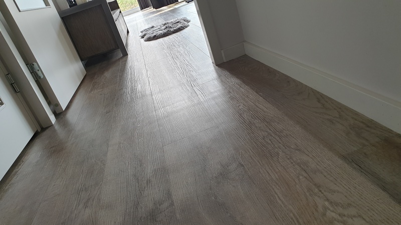

‘Slang’ onder pvcvloer

Bijzonder, heb je geen foto van voor/tijdens het leggen van de vloer zodat je kan zien of er toch niet iets loopt op die plek met die vorm?

Is het klik of plak pvc? Kan zijn dat de ondervloer is gaan werken of zo maar ziet er wel bijzonder uit.

Daar ga je idd nie veel over vinden, denk dat je een vrij unieke situatie hebt nu 🤪

Flexbuis voor elektra/cai/utp?

Waterleiding keukenblok?
Cv leiding?
Even de vloerenboer contacten?

Lijkt op een pvc buis of vloerverwarmingsbuis die komt bovendrijven. Met een warmtebeeldcamera zou je dat snel kunnen zien.

Dank voor jullie reactie! Het is plak pvc. Er lopen geen waterleidingen of stroom kabels, enkel vloerverwarmingsbuizen. Hoe kan het dat er een stuk leiding boven kan drijven?

Als ik naar je 2e foto kijk, dan lijkt het wel of er een knik in je vloer zit, wat zou betekenen dat 1 van de 2 kanten niet (meer) waterpas is en afloopt. Het zou raar zijn, maar het oogt wel een beetje zo.

Bij plak pvc moet loshalen van 1 vloerdeel toch vrij eenvoudig gaan?

Makkelijk schreef op zondag 6 februari 2022 @ 01:53:
nope, groot risoco dat je de ondergrond beschadigd (als het gelijmd is...) als het van die zelfklevende is, valt het misschien nog mee...
het linker deel lijk aardig recht, en daarna lijkt hij af te buigen, klopt dat?
hoe loopt de "rand" door de ruimte heen? zou je eens een plattegrondje kunnen schetsen?
en zelf gelegd? of laten doen?
en als je het hebt laten doen, systeemvloer en pvc door hetzelfde bedrijf?
sowieso handig om je leverancier(s) hiervan op de hoogte te brengen!
en ik denk dat je eurocol bedoelt? welk product dan?
wat is het merk/type van de pvc vloer?
merk en type van de systeemvloer?
[ Voor 8% gewijzigd door Japidoff op 06-02-2022 03:29 ]
gang is alles

Japidoff schreef op zondag 6 februari 2022 @ 03:26:
Volgens mijn vloerenlegger kon je het betreffende stuk gewoon opwarmen tot de lijm zacht is en dan zonder schade verwijderen/vervangen.

Koptelefoontje schreef op zondag 6 februari 2022 @ 07:54:
ja, dat klinkt inderdaad heel makkelijk! heb je het wel eens geprobeerd?
@juuulv3 mocht je het zelf willen proberen, misschien handig ff te oefenen op een plekje uit zicht...
Als tip kreeg ik mee om dat opwarmen te doen met een goede haardroger.

Ik zou eens kijken hoe de vloer nu is kwa waterpas zijn... Zou ook een breuklijn kunnen zijn...

Wat bedoel je met "vlak PVC"? Zijn het elementen, zoals laminaat, of op een rol?
Als het elementen zijn, zou het kunnen dat je gewerkt hebt tot tegen de muur en dat deze nu uitzetten en geen ruimte onder de plinten hebben.

Japidoff schreef op zondag 6 februari 2022 @ 11:05:
Nooit geprobeerd, inderdaad geen idee hoe makkelijk dit is! Maar als ik jouw reactie zo lees dan valt dat dus tegen?

balfnl schreef op zondag 6 februari 2022 @ 14:39:
Wij hebben al een paar keer delen van onze gelijmde pvc vloer laten vervangen en het loshalen van de geplakte delen leek inderdaad heel makkelijk te gaan. Gewoon iets van een föhn erop en gaan.
Klopt hier ook... gewoon met een verwarmer opwarmen en je haalt het er zo uit!
Kun je gewoon los föhnen zo’n strook.

Japidoff schreef op zondag 6 februari 2022 @ 17:11:
nou goed, het kan dus met een beetje mazzel blijkbaar goed.
ik heb serieus bij mij in de keuken een stukje egalisatie kunnen repareren, en een vloerenlegger die dezelfde ervaring heeft..
maargoed, met 3 of 4 tegen 1 ;) , zou het dus best een goeie optie kunnen zijn..
nu nog hopen dat de TS nog terugkomt om misschien wat vragen te beantwoorden of de oplossing terug te koppelen!
Ja kan altijd gebeuren, was wss de vloer niet goed schoon waardoor de egaline niet super hecht.. maar dat kan je repareren en weer plakken dan.. tis sowieso een stak makkelijker dan met klik, daar mag je de helft eruit halen :)

Is dit niet gewoon een veeg met de lijm die te snel gedroogd is en je daardoor iets hoogteverschil hebt? Al lijkt me dat ook wel weer onwaarschijnlijk gezien hoe lang de vloeren boer bij mij de tijd nam voordat hij daadwerkelijk ging plakken. Maar qua "veeg" beweging met de lijm zou 't best kunnen.

Strijklicht is killing. Wij hebben her en der ook 'golvende' verschillen (enigszins voelbaar) maar dat is al vanaf dag 1 en komt idd hoogstwaarschijnlijk door de lijm (c.q. manier van aanbrengen / drogen). Wel gek dat dit nu ineens bij jullie opspeelt?
