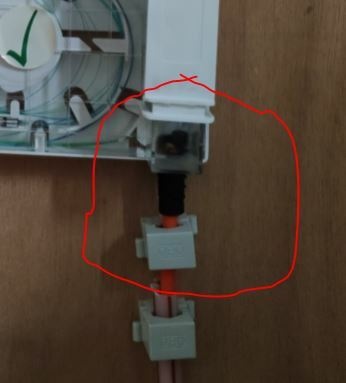

Hooglander1 schreef op zaterdag 5 februari 2022 @ 16:44:
Vaak zit de glasvezel nog een aantal keren erin rondjes draaiend, dat breekt echt niet zomaar.
Dat is altijd zo en onderdeel van de voorschriften hoe een FTU opgeleverd dient te zijn. :)
Als je dan op bovenstaand advies ingaat wat ik ten stelligste af raad, let er dan vooral goed op dat je dit onderstaande gedeelte in zijn geheel niet beweegt en of verschuift.....
Afbeeldingslocatie: https://tweakers.net/i/NHOx46nlpUr1Z5M3SpPsGuBqERY=/full-fit-in/4920x3264/filters:max_bytes(3145728):no_upscale():strip_icc():fill(white):strip_exif()/f/image/VdTxBWWq9TRn7gxUjQUcl5R5.jpg?f=user_large
Zodra je de trekonlasting in bovenstaande voorbeeld rood omcirkeld verschuift, loop je grote kans op demping verlies en/of totaal onbruikbare glasvezel verbinding waardoor er als nog opnieuw een monteur aan te pas moet komen om de verbinding opnieuw op te leveren.
[ Voor 34% gewijzigd door lSltAlKeR op 05-02-2022 17:09 ]
Speedtouch freak
