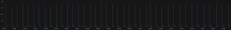

Ik was gisteren bezig met wat automatiseringen in huis toen ik het volgende tegenkwam:
Mijn (domme) wasmachine (AEG L6FBN84GP) geeft regelmatig een heel hoog verbruik weer via mijn slimme stekker.
Zie de volgende grafiek uit Home Assistant:
Afbeeldingslocatie: https://tweakers.net/i/sEXs3vhocjdZ7J8n46zvYO2gNp4=/800x/filters:strip_exif()/f/image/RFMFtHjP96mwJSs0jVHmcoJf.png?f=fotoalbum_large
Ongeveer elk half uur (maar niet exact, soms is het 25 minuten, dan weer 35 minuten) verschijnt er ineens een piek van tussen de 600W en 800W, waarna het verbruik tussen de 7 en de 10 minuten rond de 50W zit, alvorens weer terug te zakken naar ~0,5W. Zo'n 20 minuten later start hetzelfde patroon weer opnieuw.
Ik dacht eerst dat dit mogelijk aan mijn slimme stekker lag (Aqara SP-EUC01), maar nadat ik deze vervangen had voor een Innr SP120 kwam ik precies dezelfde data tegen. Ook als ik de wasmachine samen met een ander (laag verbruik) apparaat aansloot kreeg ik nog steeds hetzelfde patroon. Hierna zag ik dat de slimme meter ook dezelfde pieken vertoont.
Ik vraag mii dus af of dit daadwerkelijk verbruik is of dat hier iets anders aan de hand is (zoals nieuws: 'Slimme schakelaar kan voor teruglevering op slimme meter zorgen' ) en wat dit probleem eventueel kan veroorzaken. Het gaat dus gewoon om een domme wasmachine die volledig (voor zover mogelijk) uit staat.

heb je al geprobeert zonder de stekker van de machine in de slimme stekker te steken kijken wat er dan gebeurd. of alleen een ander apparaat.

Toerq schreef op vrijdag 4 februari 2022 @ 22:32:
Dan is het patroon ook verdwenen. Ook als ik de slimme stekker uitschakel treedt het probleem niet op.

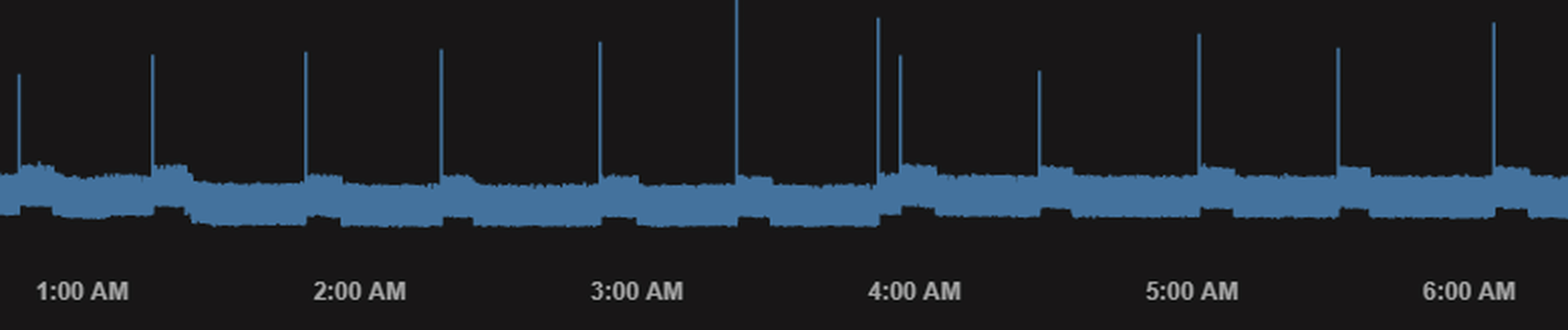

sOid schreef op vrijdag 4 februari 2022 @ 22:46:
Lees je je slimme meter ook uit? (Die in je meterkast dus.) Zie je daar het patroon terugkomen?
Dat zal je waarschijnlijk wel moeten zien namelijk, vooral ‘s nachts. Al heb je daarbij meer ruis door een koelkast die inschakelt bijvoorbeeld. Maar voor een extra check is het misschien wel zinvol.
Ja op de slimme meter zijn de pieken dus ook te zien, zie ook deze screenshot:
Afbeeldingslocatie: https://tweakers.net/i/1VMU0VPn8oep2BK1_9_UfHKEtDs=/full-fit-in/4000x4000/filters:no_upscale():fill(white):strip_exif()/f/image/66xvqRSV2cHsRwqGftGvjjou.png?f=user_large

Kiwi schreef op vrijdag 4 februari 2022 @ 22:48:
Welke sensor is dit? sensor.power_consumption?
Want dan zou je het dus ook moeten zien zónder die smartplug te gebruiken.

sOid schreef op zaterdag 5 februari 2022 @ 09:35:
sensor.power_consumed. En het verbruik is inderdaad ook zonder smartplug te zien (het viel me pas op na gebruik van de smartplug).
